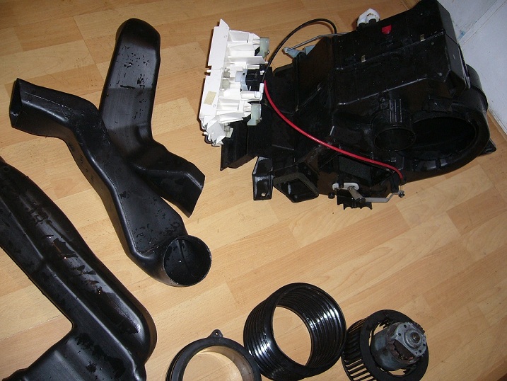

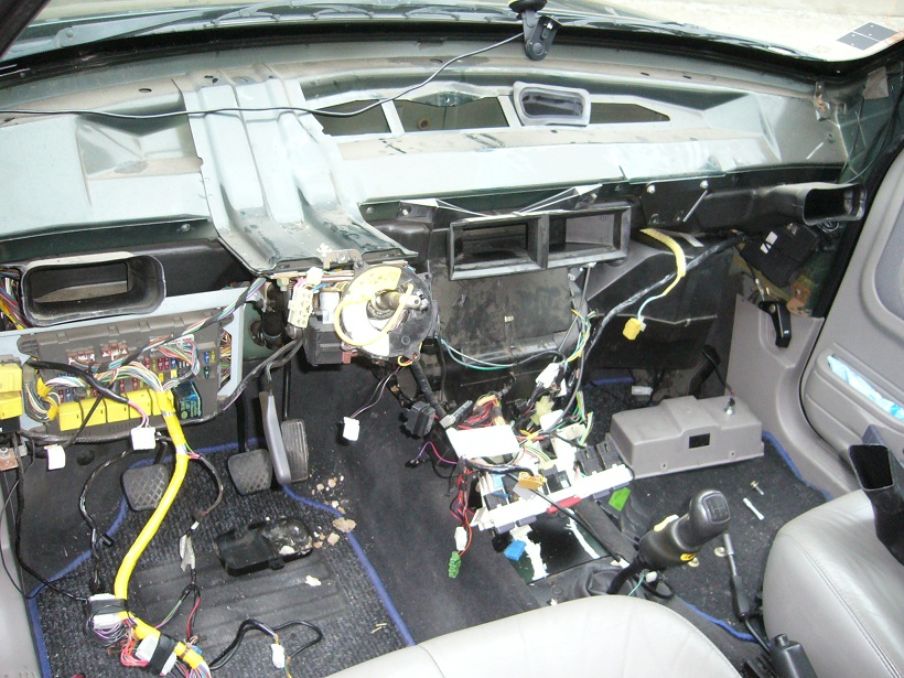

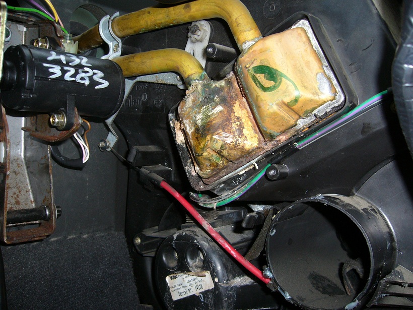

Tak dnes som sa naštval a dal sa na opravu toho prečo vám uniká voda..... Je to velká choroba Freelanderov -čaká to každého...... :?
samozrejme palubka ven a všetko okolo čo vidíte...
(232.85 KiB) Staženo 1229 x
na radiatori z boku je malinká prasklina z ktorej pod tlakom uniká voda, teče do klímy, smrdí to a rosia sa okná atd......
(233.68 KiB) Staženo 1229 x

#8 Příspěvek od tagr » 01 říj 2010 23:31
tak díky moc za foto, ale to je teda děs :( jak jsi to dlouho doloval :( :angel

#10 Příspěvek od dzordzi » 04 říj 2010 10:33
Po vyčistení už to vyzeralo pekne a voňavo. :rofl takto asi klímu nečistí nikto :devil

#11 Příspěvek od tagr » 04 říj 2010 22:18
:ty jeden...: NO NEBOJ RUDO TVOJE LEŠTĚNKA TO JEŠTĚ CHVILKU ASI TAK 10 LET VYDRŽÍ A PAK SI DÁŠ ROZBORKU ZBORKU A MÁŠ ZASE 100 000 KM KLID :D A PAK MUZEUM :D jinak mně tohle čeká až budu upravovat palubku tak to vemu jedním vrzem :Pohoda:
Dík za fajn fotky aspon vím do čeho lezu :D

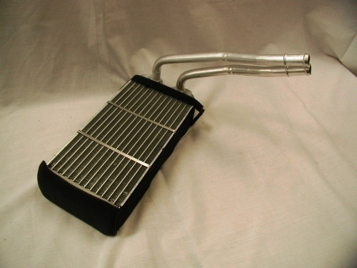

:hmm: ad Tim no nevím kolik za to chtěli, ale pokud to zlobí vrat to tam, nebo chtěj spátky peníze protože když autorizák tak to musí být OK
K topení , tedy tento radiátor nahradil ony ,,podivné" žloté rozpadlé nic na fotce :D a vešl se i funguje? :D k plné spokojenosti , pokud ano napiš prosím označení at ostatní tedy i já máme snadnější práci. Děkuju moc
