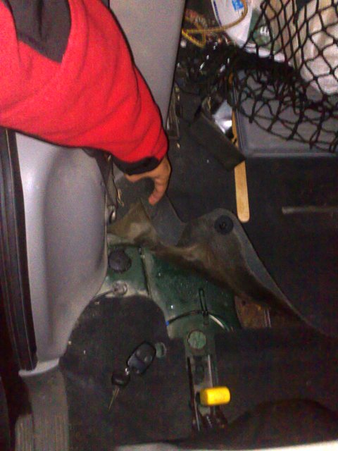

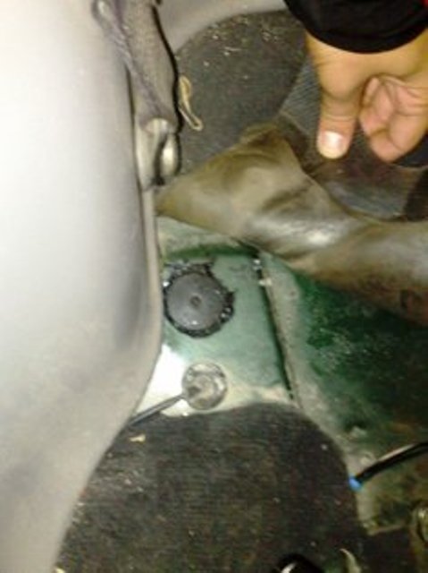

Neviem ako ste kontrolovali tie nosníky, ale ja som mal tento problém a bola to odtrhnutá šróba, ktorá drží zadnú nápravu o šasi.Nieje to vidieť, pretože tá šróba je vnútri v šasi.Je to vlastne trubka vo vnútri ktorej je tá šróba a tá trubka sa odtrhne. Zhora sa k nej dostaneš spod zadnej sedačky, je tam záslepka. Otvoriť, privariť a bude ticho.

Tak nevím jestli se tak liší 1,8i a 2,0 Di, ale já našel pod sedačkami jedinou "poklici" a ta vede k nádrži. . .

Rozdiel tam nieje, len musis poriadne hladat. :)
Pozri si aj toto, je tam vidiet preco to tak "loupe"

Díky za podrobný návod, ale v tomto místě u nás problém není. Zatím se po podrobném amatérském zkoumání kloním k názoru, že možná tyto zvuky vyřeší výměna zadního dílu výfuku, který už je zralý a nový objednaný. Tak uvidíme.
