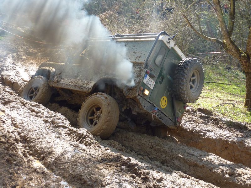

Re: vejfuk (dotaz)
Má, třeba Karel Sláma...

Re: vejfuk (dotaz)
..vynikající fotkaPavelU píše:Má, třeba Karel Sláma...![]()

Re: vejfuk (dotaz)
... ach jo Karlove cerpadlo.KRANG píše:..vynikající fotkaPavelU píše:Má, třeba Karel Sláma...![]()
... ide o to, ze ten vyfuk resp. ruru musis nejako rozumne "prestrikovat" okolo ramu

Re: vejfuk (dotaz)
Jo, na zpátečku mu to trochu hulí...
