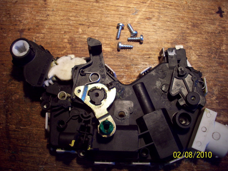

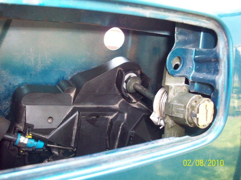

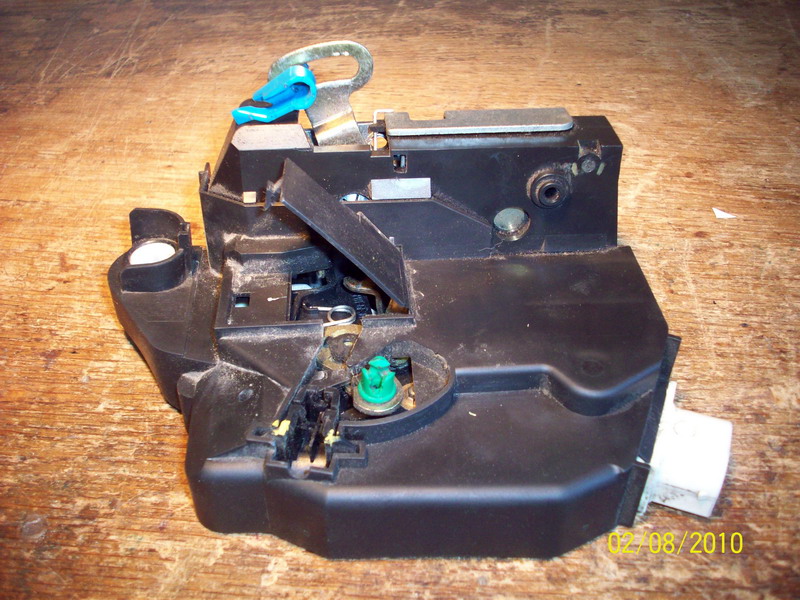

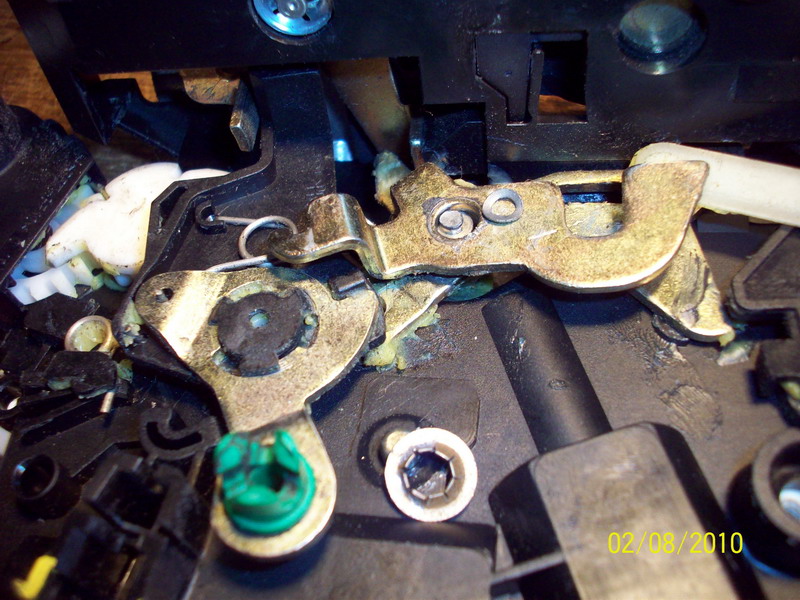

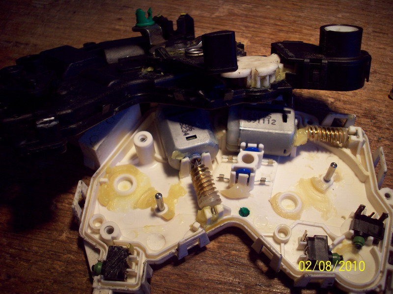

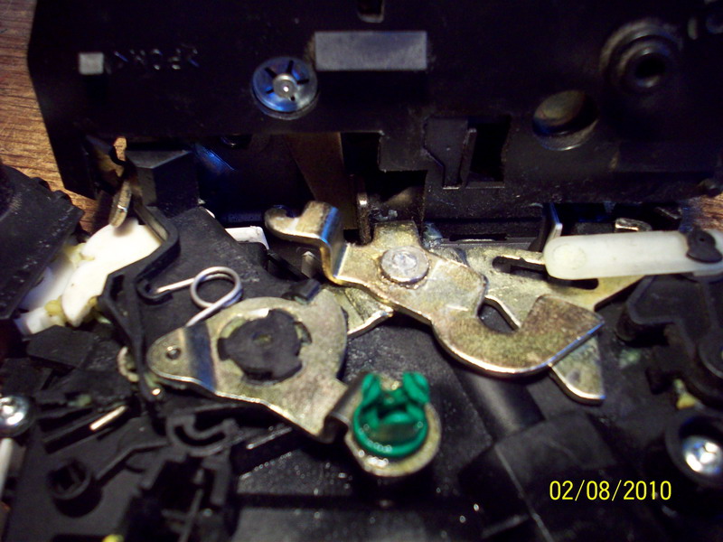

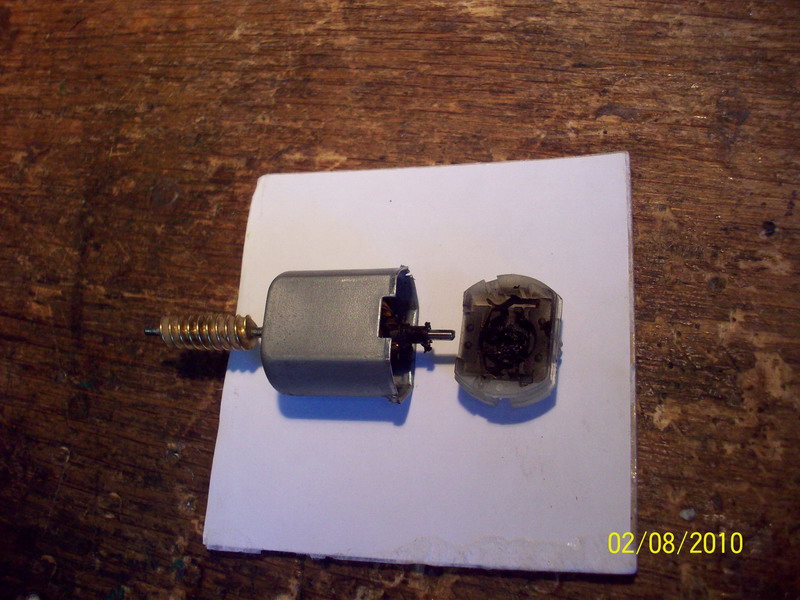

Pred dvoma rokmi som riesil pravu a dnes lavu stranu, nafotil som par foto, kto by chcel viac, napiste, je to praca tak na 1/2 dna a mate opravene a zarobene...

To je presnae ta chyba ze niektory zamok prestane otvarat, moze za to znecisteny motorcek, ktory tereba vybrat a vycistit. Ja tu pracu beriem ako hobby
Pri zostavovani treba dat pozor na spravne ulozenie pacok podla obrazku inak zamok nebude pracovat!
Dokladam dalsie foto.

Mam presne ten problem ako Oldman, ale mi nejdu povolit tie tri skrutky co drzia zamok.
Vidim ze musim dat dole aj vonkajsiu krytku klucky - ako je upevnena?

Treba mat kvalitne torx nasady T25, ziadna china - tie sa skrutia a pokazia sa aj skrutky, potom pomoze uz len ostry majzlik a poklepat v smere povolenia.
Klucka je chytena dvoma skrutkami zvnutra ktore su dobre pristupne nastrckovym klucom 8.

Re: Oprava zamku.
Praveze mam kvalitne torxy, ale je to asi zahrdzavene a utrpeli skrutky. Skusim majzlik, dalsi level bude drazka tenkym kotucom a potom odbrusit uplne. Poriadne som to nastriekal WD-ckom mozno to povolim.
Neviem ako u 3-dveraku, ale je tam ku tomu zamku zvnutra zly pristup

Re: Oprava zamku.
Je tam montazna diera zaslepena plastom, vidno ju aj na tej fotke

Prosím prosím o radu
4 šrouby i vějířovitá podložka venku, ale co s tím posledním kolíkem, válečkem, nebo co já vím, jak se to jmenuje? Jak se to dá rozdělat? A potom, jak se to dostane zpátky??

Re: Oprava zamku.
Roznytovat, uvolnit podlozku, snazit sa, uz si to presne nepamatam ale treba to dostat von. Naspat zasa rozklepat. Je to vyrobene ako nerozoberatelny diel, trpezlivost a ide to.

Re: Oprava zamku.
zdarec zámky jsem už dělal dva, u prvního stačilo vyčištení uhlíků druhý už dopadl hůř... uhlíky odpečené a motorek s tak dlouhou hřídelkou neseženeš.. naštěstí jdou použít motorky z klasických centrálních zamykání dají se sehnat v sadě po čtyřech za cca 290Kč vykuchat motorek z hřídelky stáhnout pastorek, ze starého spáleneho než stáhnete mosazný šnek změřit celkovou délku hřídelky pak lehce nahřát o opatrnš stáhnou šneka,,, nasadit na nový motorek uříznout ze spáleného motorku hřídelku a natlačit do šneka pak zkrátit na délku původního motorku...
smysl otáčení je padesát na padesát.. pokud zrovna jde obráceně tak stačí motorek otočit vstupníma dírkama nahoru.. .kontakty na tištáku přihnout a nastavit drátem.
tadá vše funguje a za babku..
