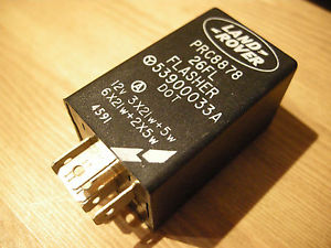

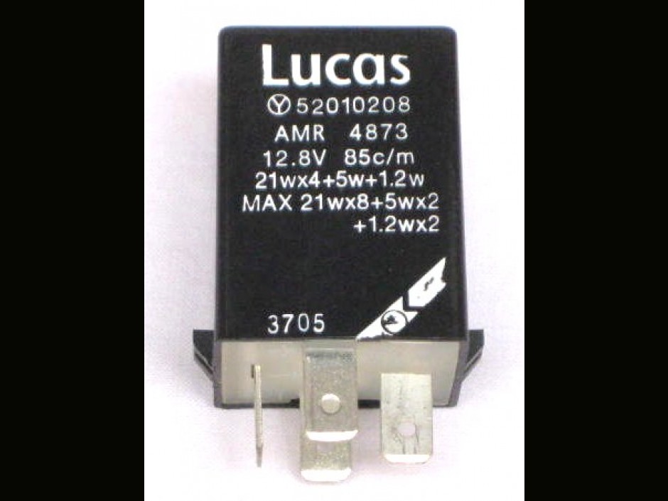

mohl by mi nekdo opsar nejaké číslo z přerušovače v jeho aute,které má prední,boční a jen jedny zadní blinkry?
Land Jirka
Příspěvky: 3622
tel.: +420731913431
Re: DISCO I výstaržné blinry - nejdou
#17 Příspěvek od Land Jirka » 24 lis 2013 19:07
tyto přerušovače se montovaly do D1
AMR4873 a PRC8878 tady to máš i s fotkama
zítra se mrknu kterej mám na své
