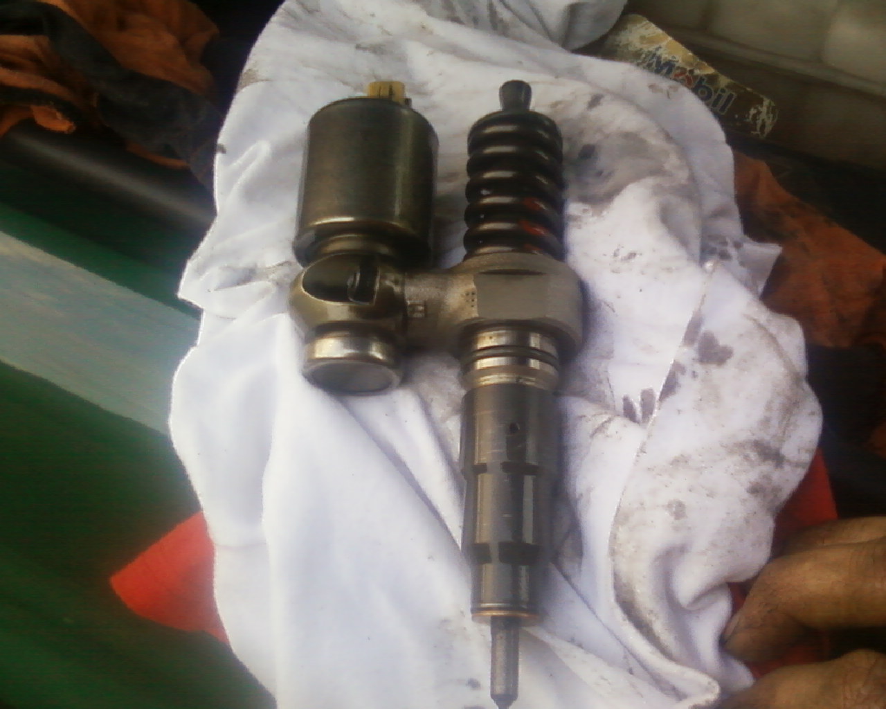

trápí mě vstřiky a obávám se, že vyčištění nepomůže a otázka zní: kde sehnat špičky?

Co si představuješ pod pojmem špičky? Systém čerpadlo-tryska je trošku složitější, než klasické mechanické vstřikování a funkce vstřikovače se nedá zkoušet na klasické zkoušečce. Hledej Delphi servis - ti by to měli umět repasovat.
Re: vstřiky td5
myslim ten čumáček dole
,většinou bývá problém v něm a čištění v ultrazvuk lázni nebývá pokaždé to pravé ořechové,to zkoušení je v tomto případě nemožné,takže metoda pokus omyl, horší to už být nemůže

Vstřikovač se samozřejmě dá samostatně otestovat, akorát ta stolice na testování je trošku složitější. Teoreticky by ji již měli mít v Brně, Ja jsem psal, hledej Delphi servis.
Re: vstřiky td5
dělají to i v praze, jde mi o tu špičku(kterou mi nikdo nechce prodat),když ji můžem přehodit na railu,kterej se ještě koduje tak proč ne na PDčku?

Přehodit to asi půjde, PDčko se taky kóduje. Akorát common rail je na testování jednodužší - stačí vysokotlaké čerpadlo a elektronika na spínání, na PDčko je přeba poháněcí vačka. Common rail už dnes umí víc firem.
Nejsem si jistej (nemám zkušenosti), že by si sám chtěl "repasovat" vstřikovač bez toho, že bych ho otestoval. Aspoň u mechanického vstřikování to moc nefungovalo.

No já jsem nechal vstřiky repasnout a vlastně mimo ,,těla" tam dali vše nové ,včetně špičky, vyčistily ultrazvukem a seřídily je .Ptal jsem se dělá se to u všech vsřiků, ale musí na to být stolice a měření - celkem drahá ,,sranda"

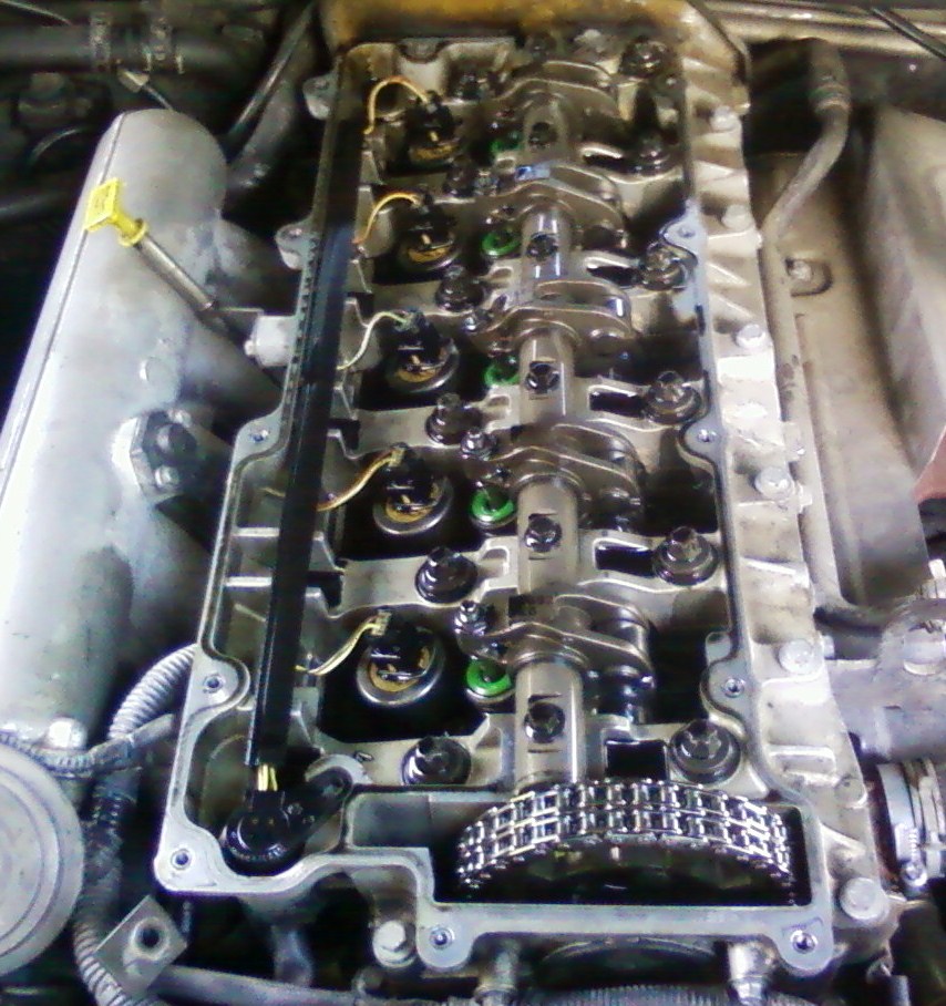

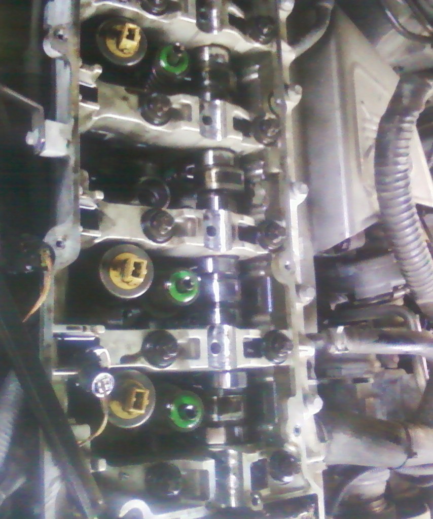

Asi takto, to kódování je jednoduché - chce to Nanocom nebo nějakou jinou rozumnou diagnostiku. Ale na druhou stranu, i když jsou ty kódy jiné než mají být, tak motor bude vrčet, akorát se může ví klepat, hůř jet a mít větší spotřebu a menší výkon. Ony ty kódy jsou na doladě výrobních tolerancí vstřikovačů, hlavně kvůli emisím. Akorát vstřikovačů bylo postupně několik verzí, a tady by už mohl být problém. Kód je pokud vím k přečtení přímo na vstřikovači. A až je budeš vyndávat, tak nejdřív se musí sundat vačka a podle informace servisu co tohleto dělá, to chce mít k dispozici i tešnící podložky co jsou pod vlastníma vstřikovačema, občas se musí měnit.
Re: vstřiky td5
vačka ven nemusí, pouze se musí vhodně natočit

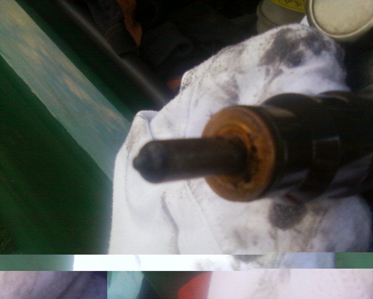

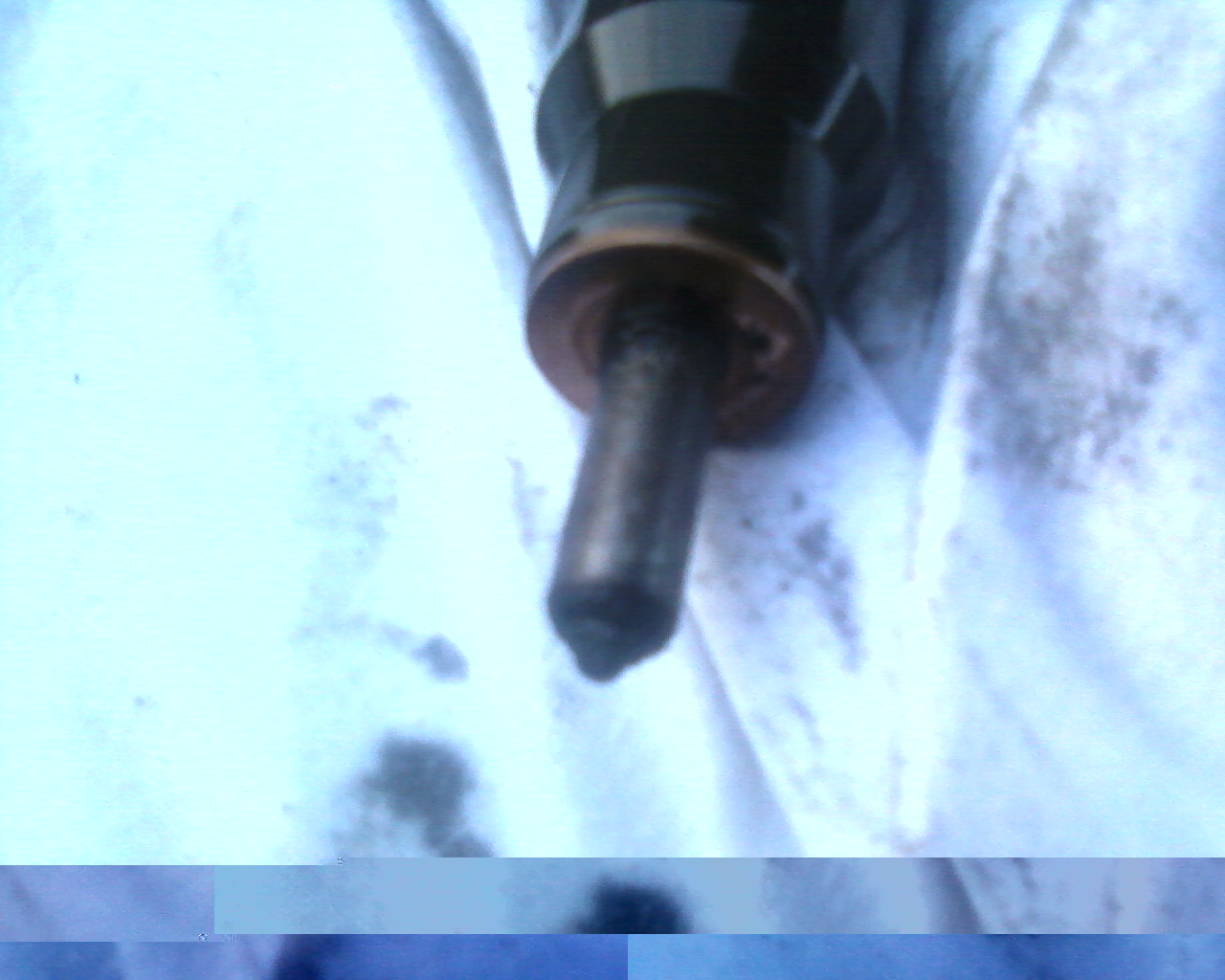

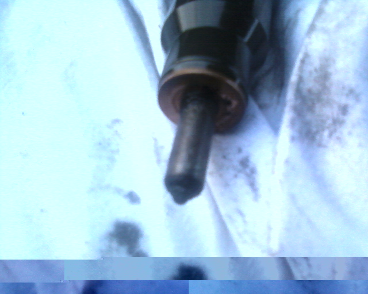

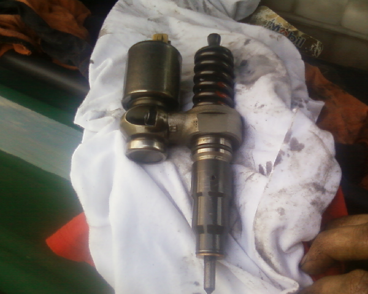

ty trysky jsou zakarbonovaný mnohem víc než se zdá, divím se, že to vůbec jelo
Re: vstřiky td5
trysky zpět na svém místě a chod motoru podstatně lepší a zadarmo
