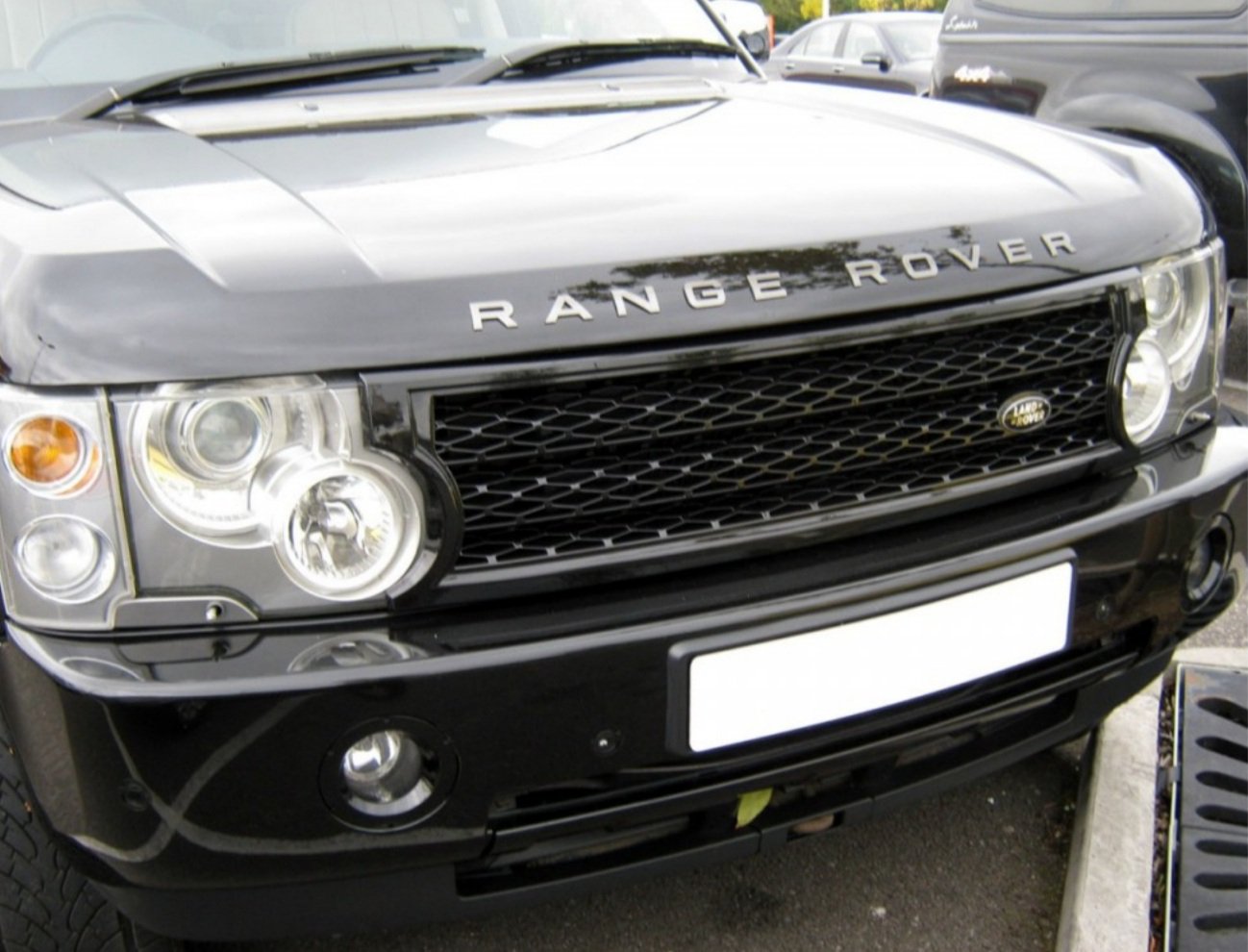

Chalani neviete mi poradiť chcem dať túto masku na mojho rok 2004 pred facelift na Anglickom fóre som našiel žeby to malo pasovať po odstránení tých strieracikov alebo je tam nutné niečo prerábať ? :angel

Jen sundat nebo přesadit stěrače, zkus ebay nebo powerfull.uk :wink:
