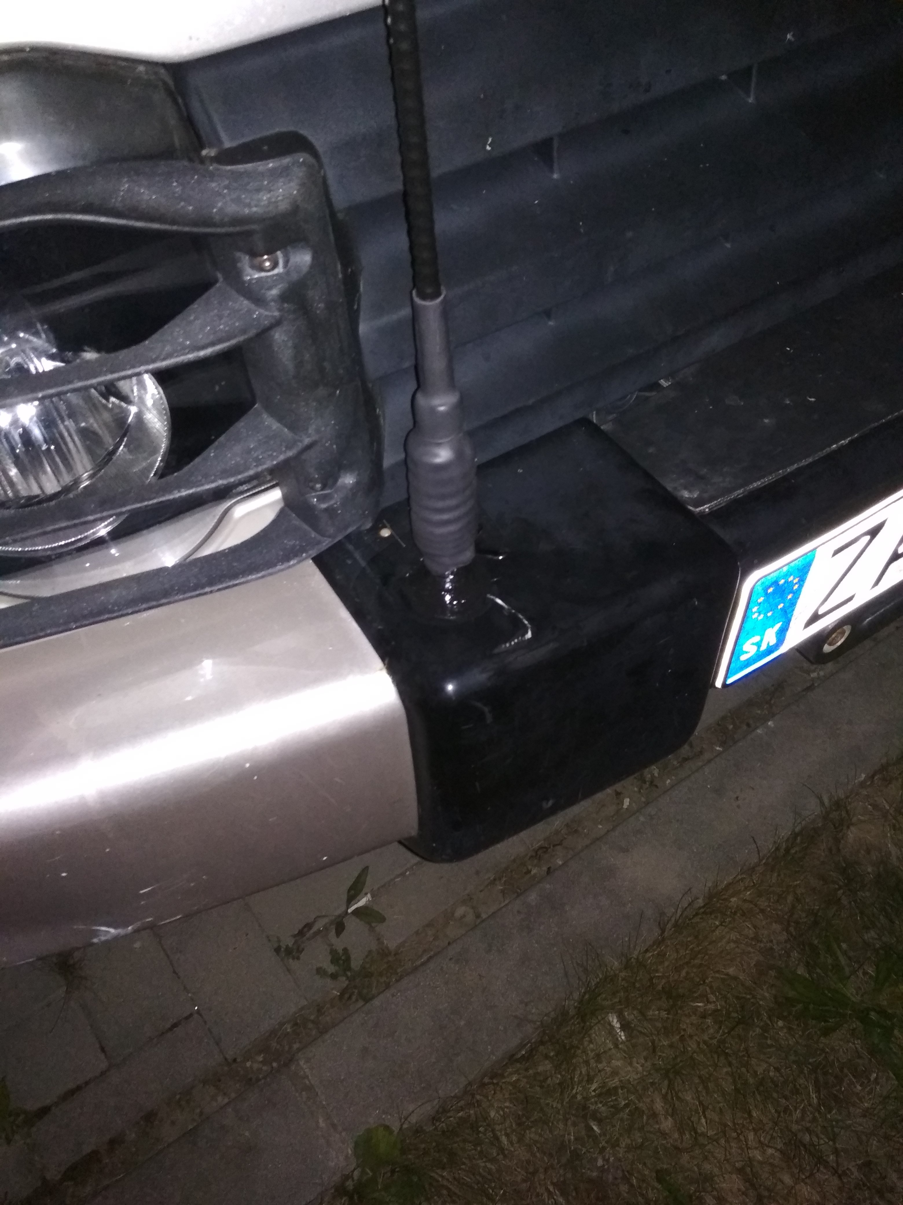

matozv píše:Chcel by som na disco 2 namontovat cb antenu. Paci sa mi firestik. A chcel by som ho dat bud na drziak kolesa vzadu alebo niekde na naraznik dopredu. Vpredu nemam pevostny naraznik. Na strechu je nechcem davat. Zda sa mi to krajsie vzadu alebo v predu. Cb uz dnes nieje nejake in ale imidzovka to stale je [emoji8]
Odoslané z Redmi 5 pomocou Tapatalku
No a zabudol som co chcem. [emoji1] Aky to ma prijem ked je to vpredu alebo vzadu.? Nieje to velmi tienene ked je to vzadu?

Přijímat to bude skoro kdekoliv, to je fuk, ale vysílat to bude blbě. Ideální teoretická poloha je střecha- střed. Všechno už se to tu asi probralo, pročti celé vlákno.

Urgo má peknú konzolu v maske a na nej anténu. Hlavne sa dostať k nejakému kusu železa :) Ja mám pevnostňák takže nebolo o čom, akurát ma prekvapil plát hliníka tak som musel vŕtať hlbšie.

Ten přední nárazník není tak špatná možnost, pokud dozadu, tak na okapničku nahoře vedle dveří. Držák rezervy je nízko anténa nebude fungovat. A jenom bych doplnil - když to blbě vysílá, tak to i blbě přijímá, jenom na ten příjem se to hůř měří.
Ještě jsem viděl možnost vepředu na blatníku - držák byl tvarovaný plech, který vyčuhoval v mezeře mezi blatníkem a kapotou. Ale kusí to být hodně vpředu, nikoliv až u čelního skla.

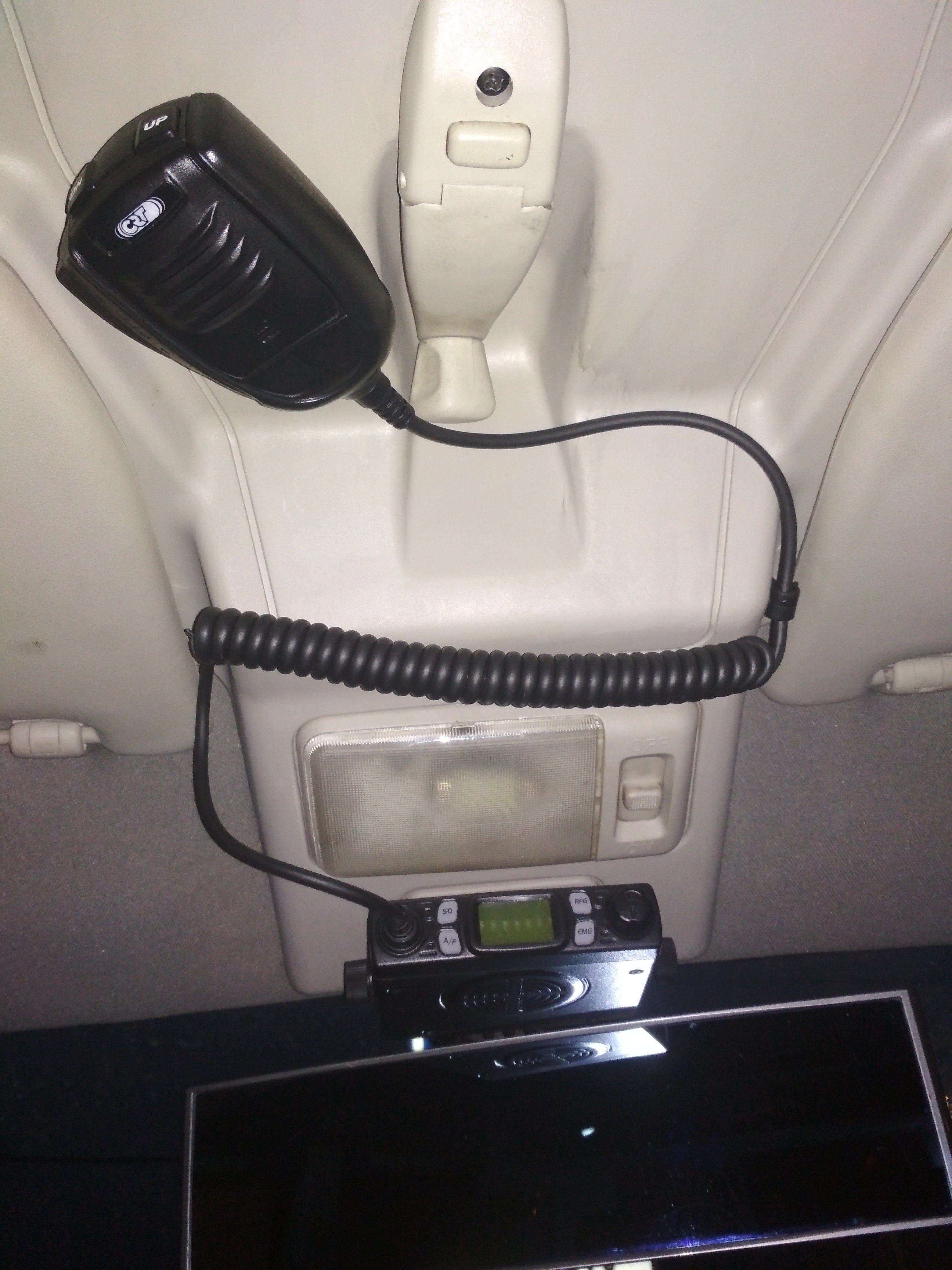

Ja som chcel tiež skrytú montáž, ale keď sa mi dostala do ruky rúčka z obyčajnej a potom rúčka z takejto skrytej, tak je to oveľa ťažšia záležitosť, váži to veľa a je potom väčší problém to umiestniť bezpečne na nejaký klip alebo magnet, tak aby to bolo poruke. S umiestnením na palubke som mal problém, skrytú montáž som vylúčil, preto som zvolil nakoniec najmenšie CB aké som našiel, umiestnil ho nad zrkadlo a rúčku som capol na magnet na strop a je to poruke ako som chcel a zároveň mi netreba žiadny externý reprák lebo mám cb takmer pri hlave :cool
