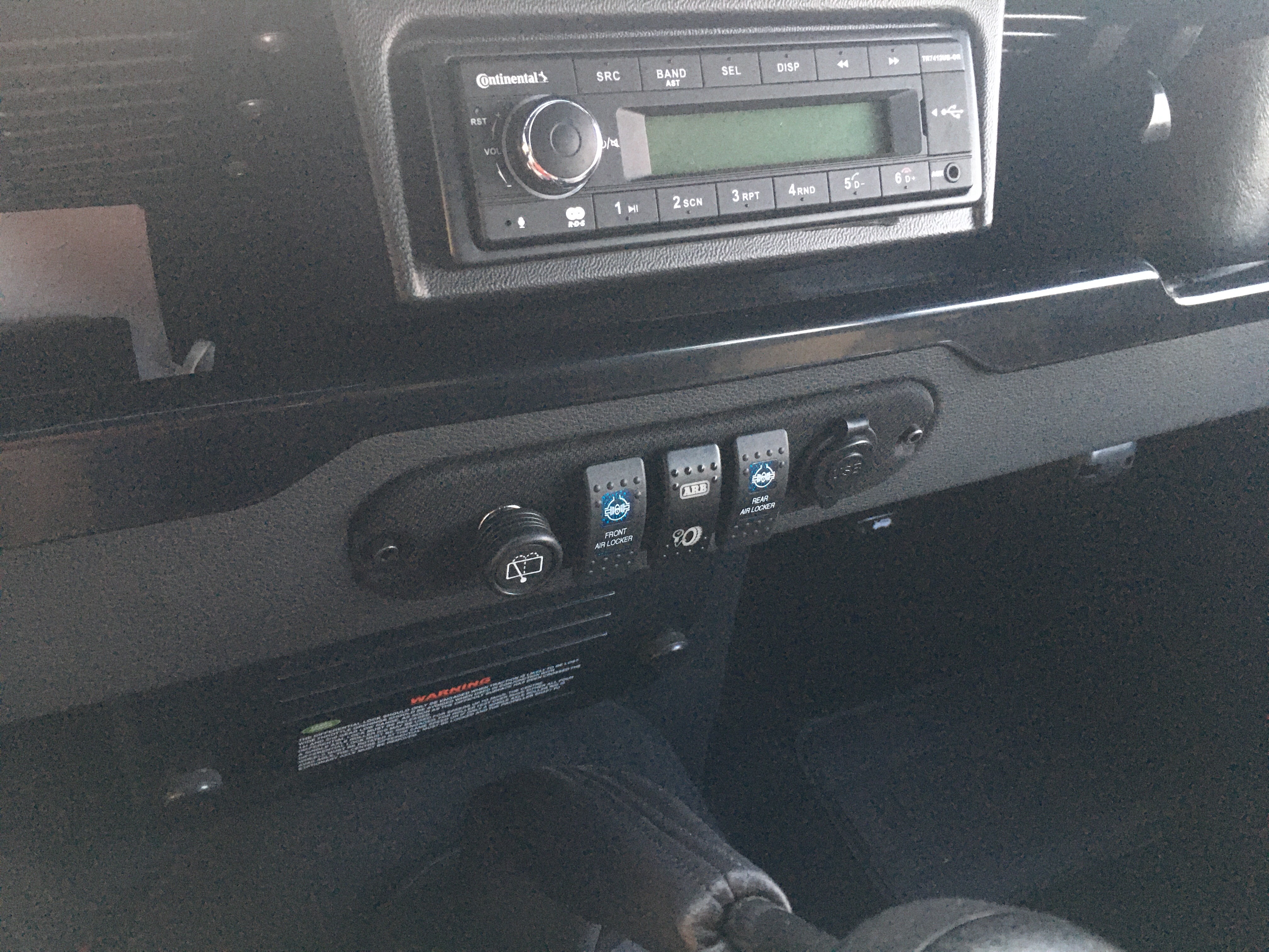

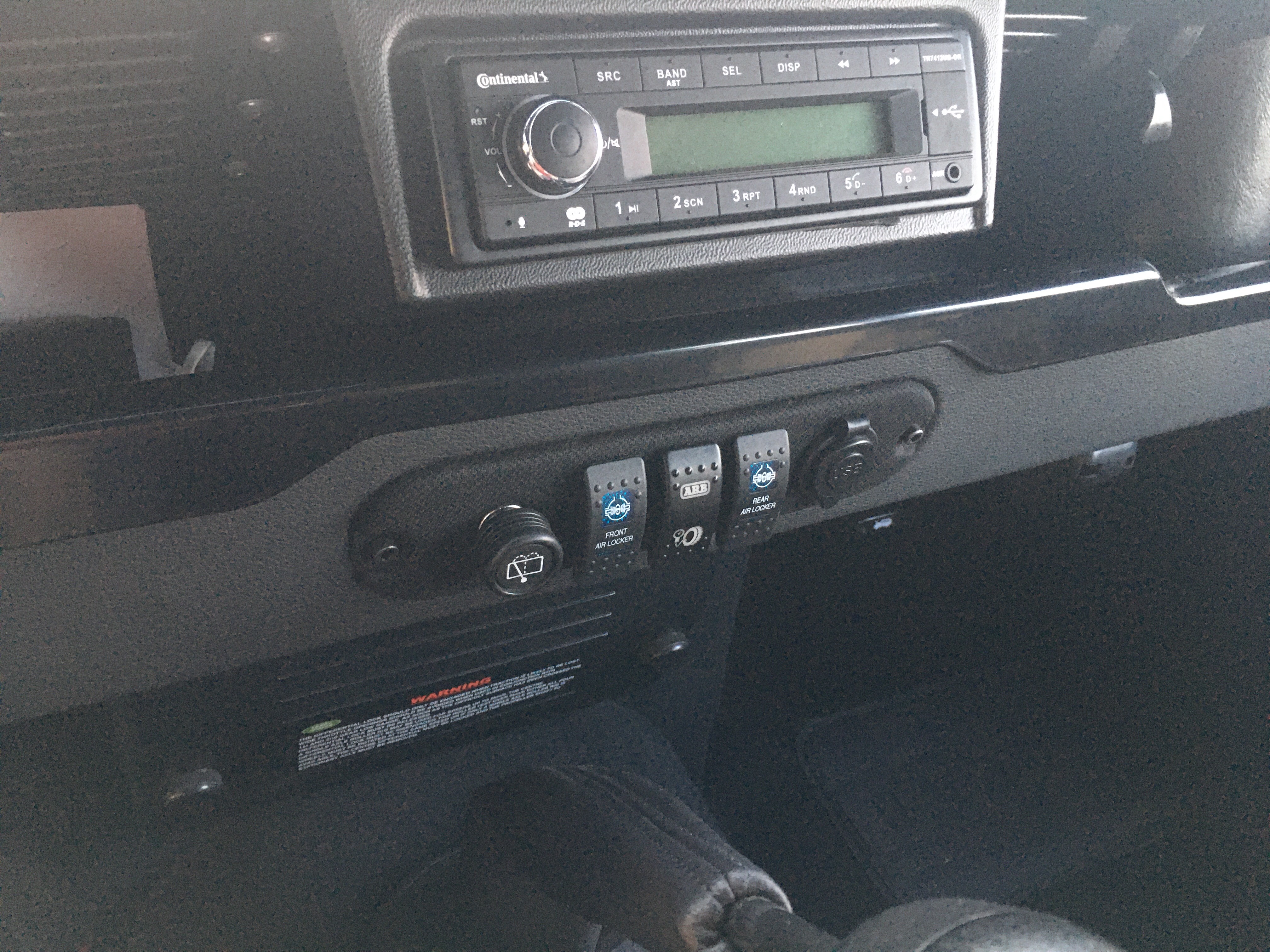

zvolil jsem variantu klimatizace, ktera se montuje misto puvodniho boxu topeni do motoroveho prostoru. Rozvod vzduchu by tedy mel byt puvodni. Premyslim, jak jeste udelat vydechy z palubky celne do prostoru. Neco uz v hlave mam, ale musim zjistit dostupnout dilu. Chtel bych pokud mozno co nejvice zachovat puvodni vzhled palubovky. Ovladani uzaverek ze stredoveho panelu bude muset pryc. Namisto toho bych chtel dat prave ovladani klimatizace. Klimacku bych mel mit nekdy na prelomu cervenec/srpen, tak potom poreferujeme.
Otevrene klapky jsme meli celou dobu, ale je to hroznej kraval. Po dalnici to nebylo nic moc.
