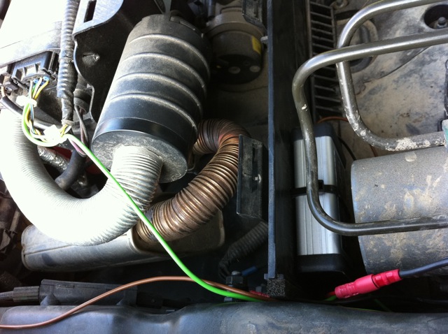

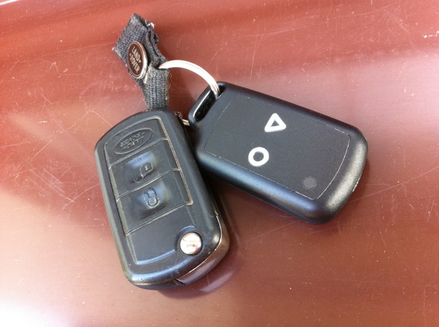

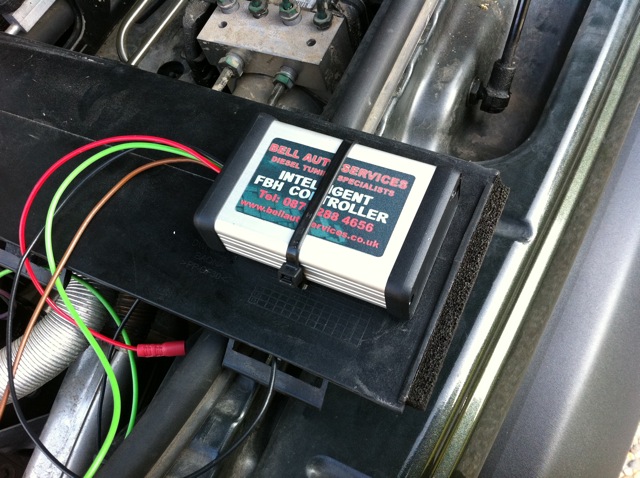

#85 Příspěvek od jezbera ivan » 05 lis 2011 13:43
Hubert píše:Tak to mě zajímá? Jak jsi to vyřešil?
Ahoj partia, tak som nafotil cerstvo namontovane dialkove ovladanie Webasta teplovodneho, ktore je od vyroby v D3 ako prihrev motora (aj v RRS).
Oladanie je to hotovy produkt od priatela Pete Bell-a, znameho to koumaka z UK. Nahodil som ho na moju "D3 expedition edition", to pre upresnenie, lebo v tomto vlakne pisem aj iny postup, ktory mam na nasej rodinnej D3ke.
Pripaja sa to jednoducho, do 2. pozicie konektoru webasta (origo je volna), na stalych 12V, na kostru a to je vsetko.
Zapina/vypina sa dialkovym, nevypne CAN zbernica, cize ked kuri tak kuri! Moznost spinania relatka, kontaktom vnutri krabicky, keby niekto sa chcel napajat na ventilatory, rozmrazovanie okna (asi len s pridavnou bateriou), atd...
Cenovo pristupne, podstatne lacnejsie ako cokolvek z Webasta, funkcne, odladene, doporucujem. Montaz jednoducha pre kazdeho kto zvladne bezne elektricko montazne drobnosti. Okrem toho, ma masinka v seba funkciu vyresetovat chyby webasta, cize ked sa lock-ne, masinka ho od-lock-ne. Moznost pripojenia na GSM modul ja v kratkej buducnosti tiez na svete.
Doporucujeeeeem!

Ahoj, ještě dotaz na to relé, skutečně to otevře klapky a spustí ventilátor nebo je to jen přání??

Ahoj, ještě dotaz na to relé, skutečně to otevře klapky a spustí ventilátor nebo je to jen přání??[/quote]
Ja sice nemám ten bazmek co mají kluci - mám to přímo od webasta namontováno v JI v LR a chodí to ! :Pohoda:

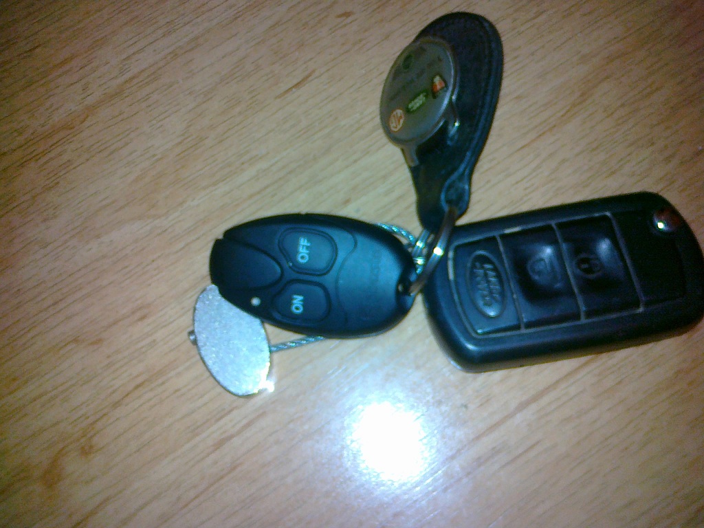

#100 Příspěvek od Kubas38 » 13 úno 2012 20:46
RudaK píše:
Kubas38 píše: :coze: :shock: jasne Rudo bude to foukat dovnitř a na sklo je to super v autě teplo a motor připravenej Kubas
:yes Super a pak že to nejde . Víc lidí tomu nevěřilo a byli od Webasta :coze: ( ještě abych měl to správný dálkový ovládání od Webasta :Sorry: vyšlo kolem pěti tisíc - teda bylo vydraženo )
Ja mam tohle
