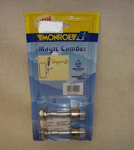

#86 Příspěvek od macejky1 » 24 říj 2009 13:23
martinxrv píše:nevie niekto ako tie sobi na odklon kol vyzeraju ?
TAKHLE
MONROE - ŠROUBY.jpg (48.28 KiB) Zobrazeno 16068 x

Re: Zdvihnutie freelandra
#87 Příspěvek od Safraporte » 24 říj 2009 15:01
macejky1 píše:
TAKHLE
http://www.island-4x4.co.uk/freelander- ... p-722.html
#88 Příspěvek od Luk_as » 24 říj 2009 22:52
Camber pins napr. v Autokelly kod:MO MC114 cena:46,66 € s DPH

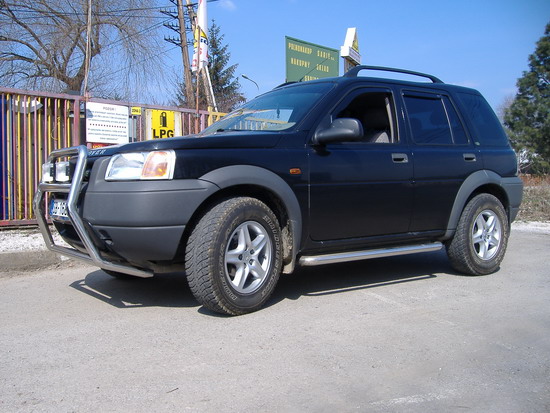

#100 Příspěvek od skino » 21 lis 2009 16:51
No chlapi ja som tam mal 225/70 R16 ale bolo to fajn len auto malo spotrebu asi o 2-3L viac a nemohol som ho rozbehnúť viac jak na 100km/h . Na 1.8 B to je už moc!!! vid foto a na podložkách už sa pracuje.
