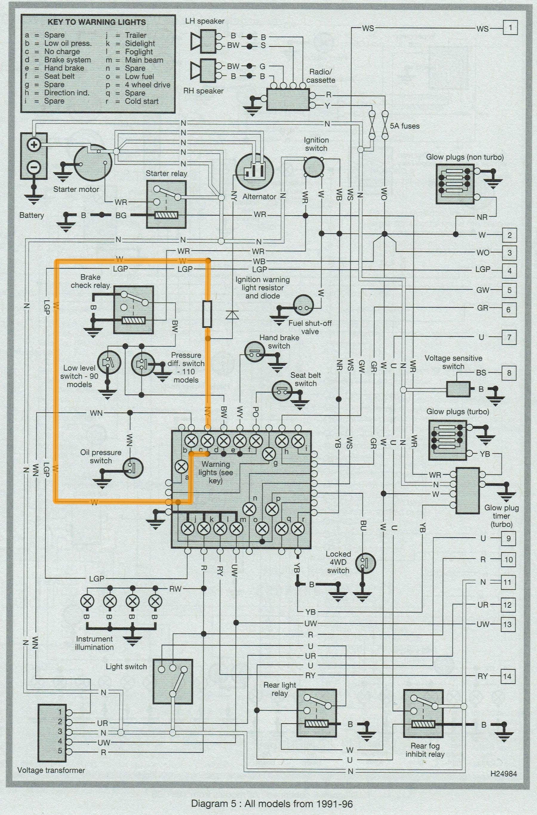

Rover píše: 18 led 2022 18:57 Já tam mám u 110 200Tdi taky ledky, i u dobíjení, občas červená malinko zasvítí nebo problikne, ale zvykl jsem si na to, mám to tak už asi 4 roky a baterii jsem za celou dobu nemusel dobíjet, takže neřeším.
Ty bys tam měl mít ten doplňkový rezistor, TEORETICKY :grin: , takže dobíjet by to mělo normálně. A to problikávání můžou být drobné výkyvy, které prostě LEDka dokáže díky své rychlosti ukázat, zatímco vlákno běžné žárovičky se při nich prostě nestačí ani rozžhavit.

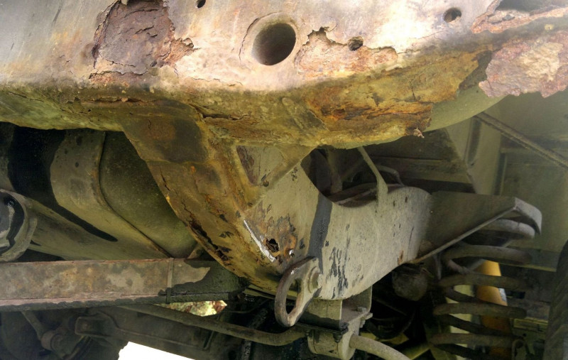

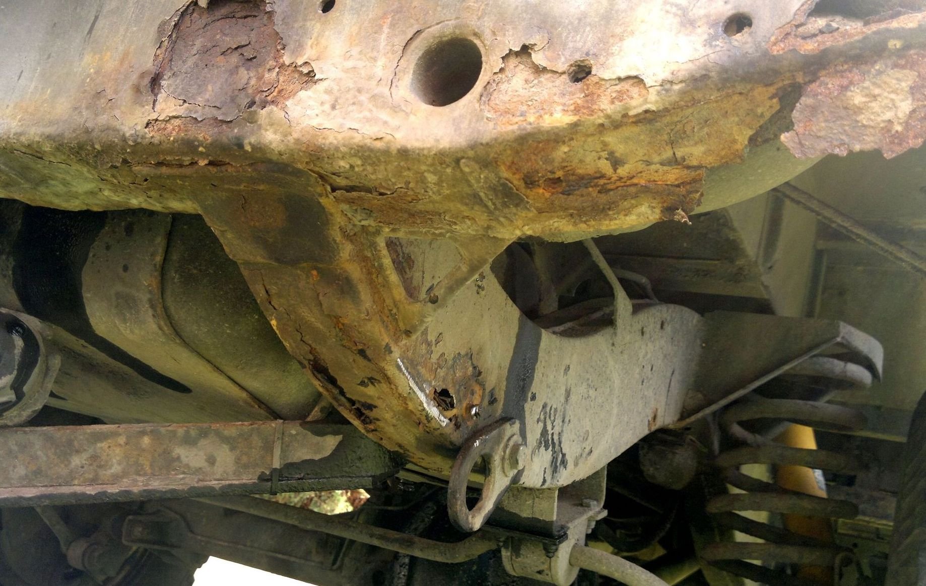

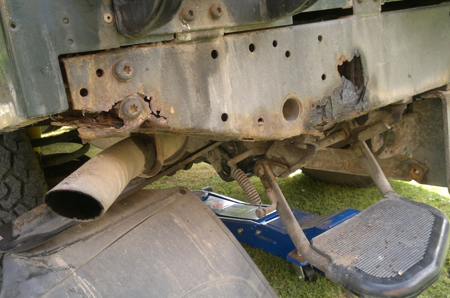

Teď ovšem v příběhu nastává kritický den - 26.červenec 2020. Kritický nikoliv podle kondiciogramu, ale na základě mého definitvního rozhodnutí provést výměnu zadního crossmemberu svépomocí v polních podmínkách naší zahrady :grin:
Jeho stav byl jasný už v bazoši a podrobnější poklep to už jen vygradoval.
Jako věřim tomu, že by to leckdo ještě opravil, někdo by možná řekl, že stačí jen přelakovat :grin:
Levá strana
A pravá strana.

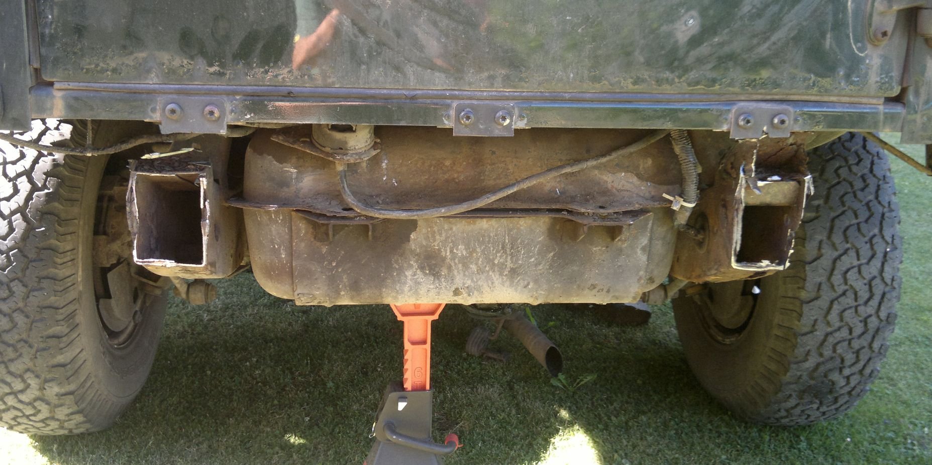

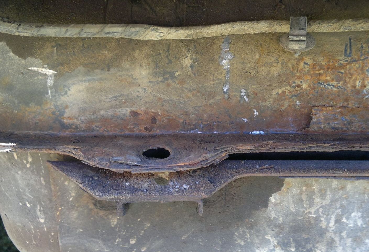

Musím říct, že hlavně stav konce rámu jsem neodhadnul. Objednal jsem jen samotný crossmember bez napojení (konců) rámu. Ale zase mě to víc zakalilo, jak se ukáže.
Levá strana rámu byla po odříznutí docela slušná

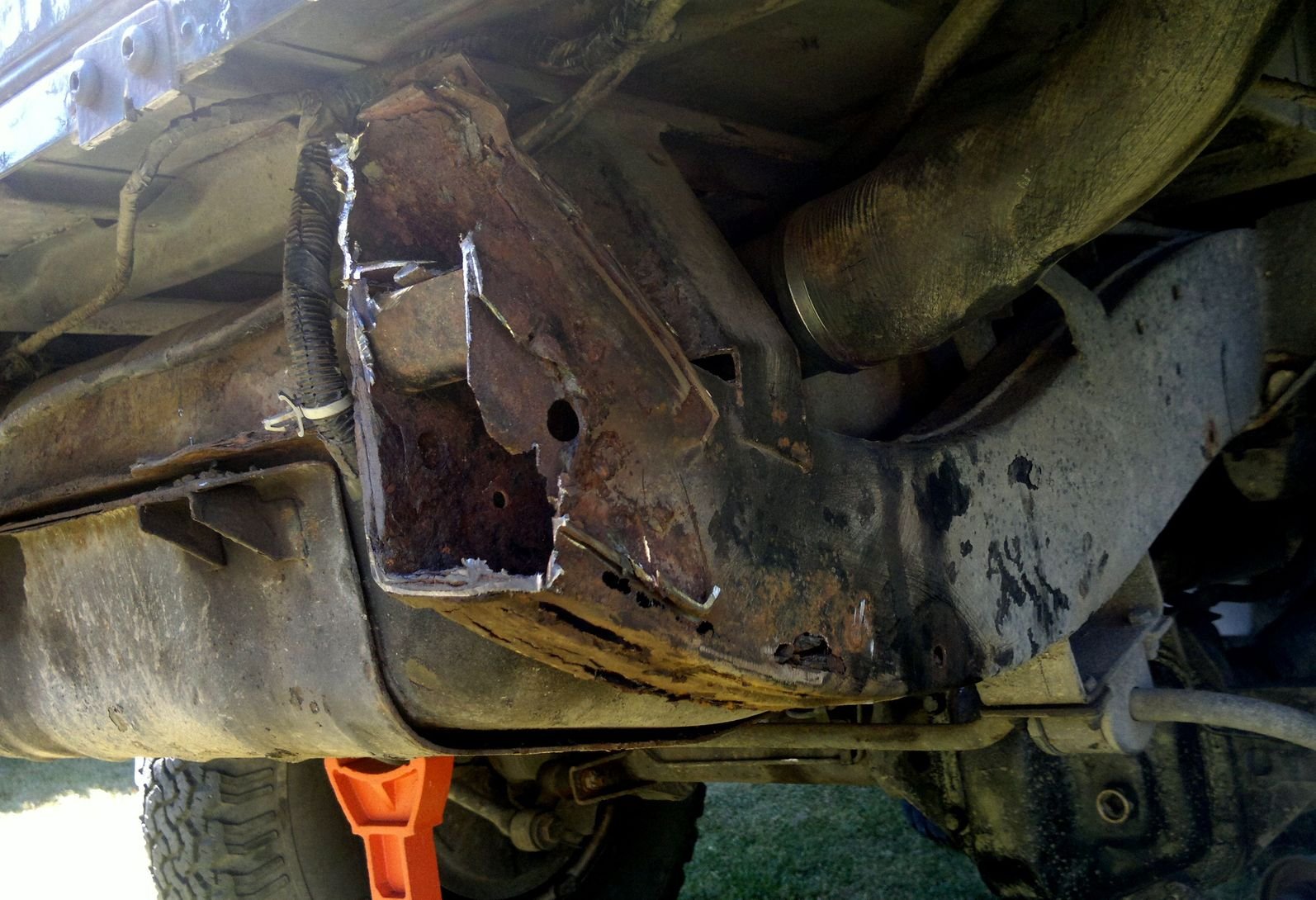

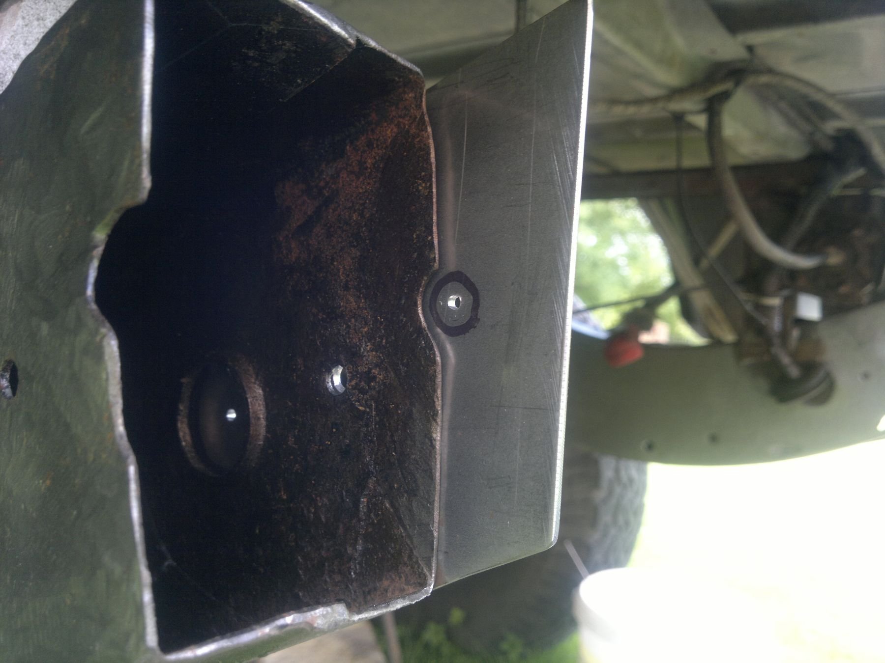

Pravá strana už tak pěkně nevypadala

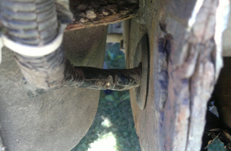

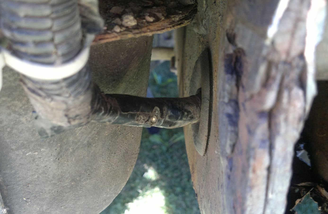

Při rozhánění se flexou na pravé straně, kde vylézá kabelový svazek, doporučuju před něj navařit nějakou ochranou platli. Může se to hodit :grin:

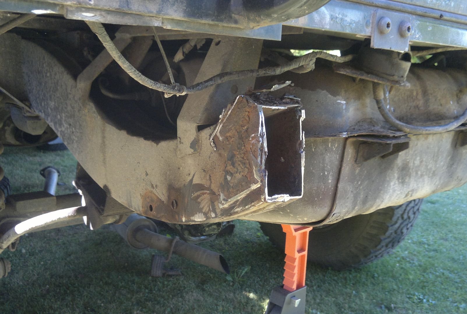

Když brácha odložil flexu, tak jsme zjistili, že za příčníkem je další slabé místo do sbírky. Hromadí se tam bordel, hlavně hlína, která asi nejde jentak vypláchnout.

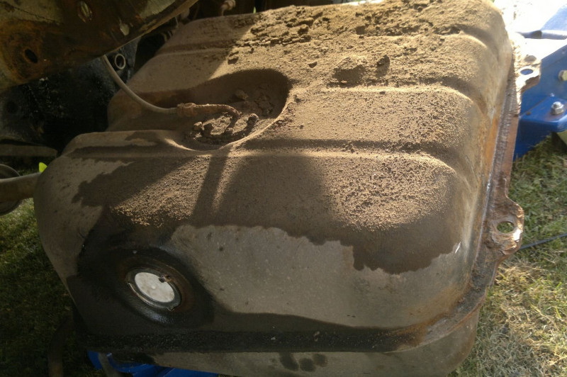

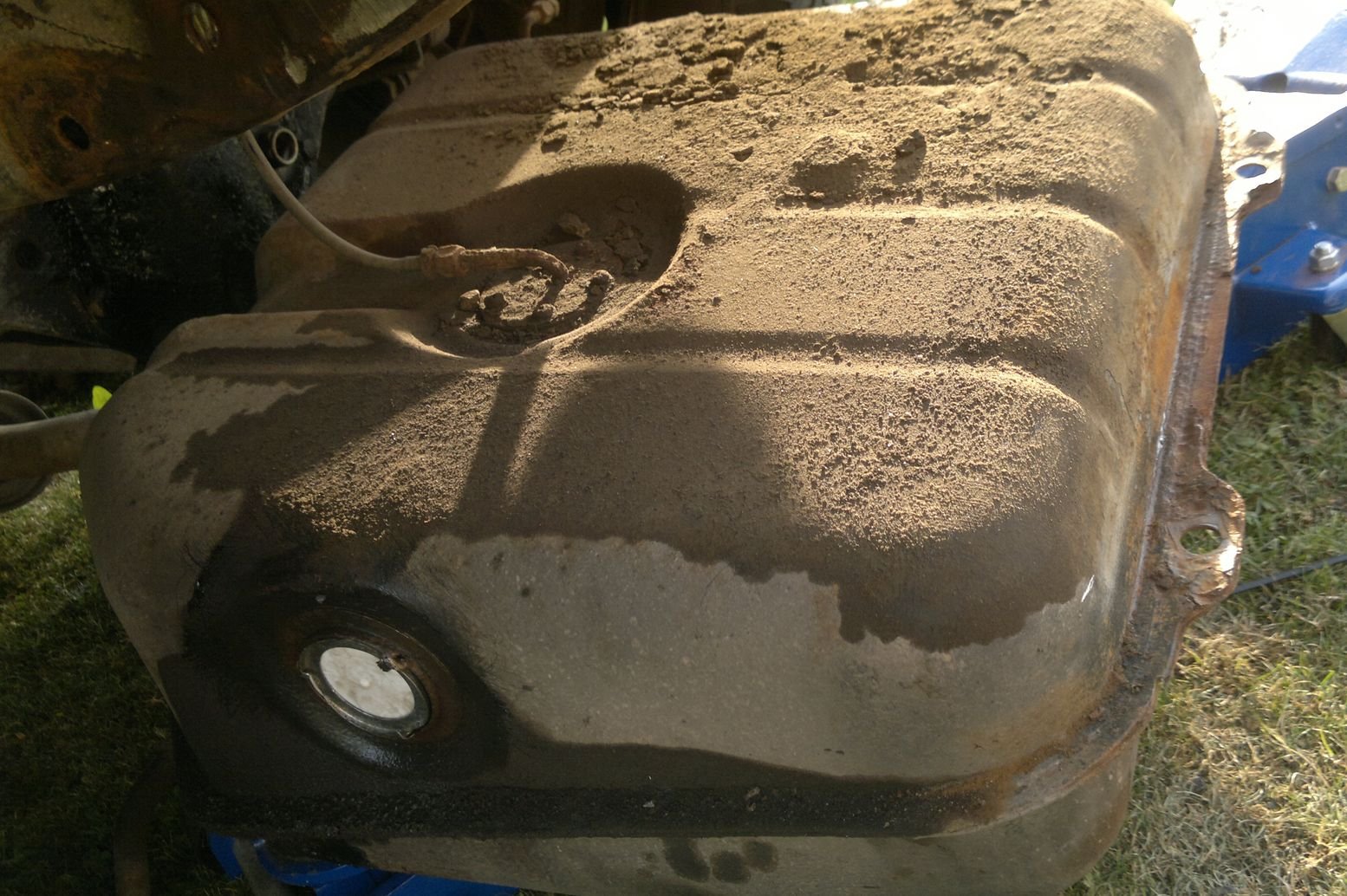

Když už tam má bordel být, tak ho musí být dost. Aby těsnil díry v nádrži :grin:

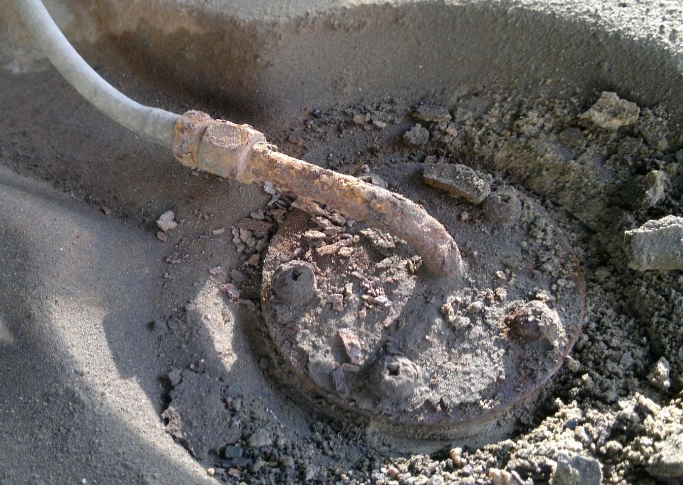

To sem si ještě myslel, že nádrž nějak zachráním. Než sem jí spustil dolů.
Jako ucpávka otvoru po plováku se mi osvedčil odříznutý vršek víčka od spreje (klasika 400ml,..). Sedí perfektně.
Pohled na vratku nafty mě vyléčil s halucinací. A ani spodek po odloupnutí ochranného plechu nevypadal uspokojivě.
Takže následovala objednávka nádrže a jejího příslušenství.

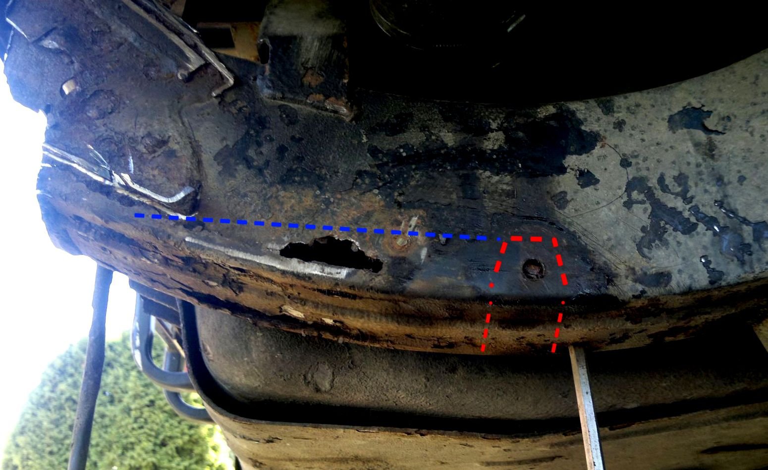

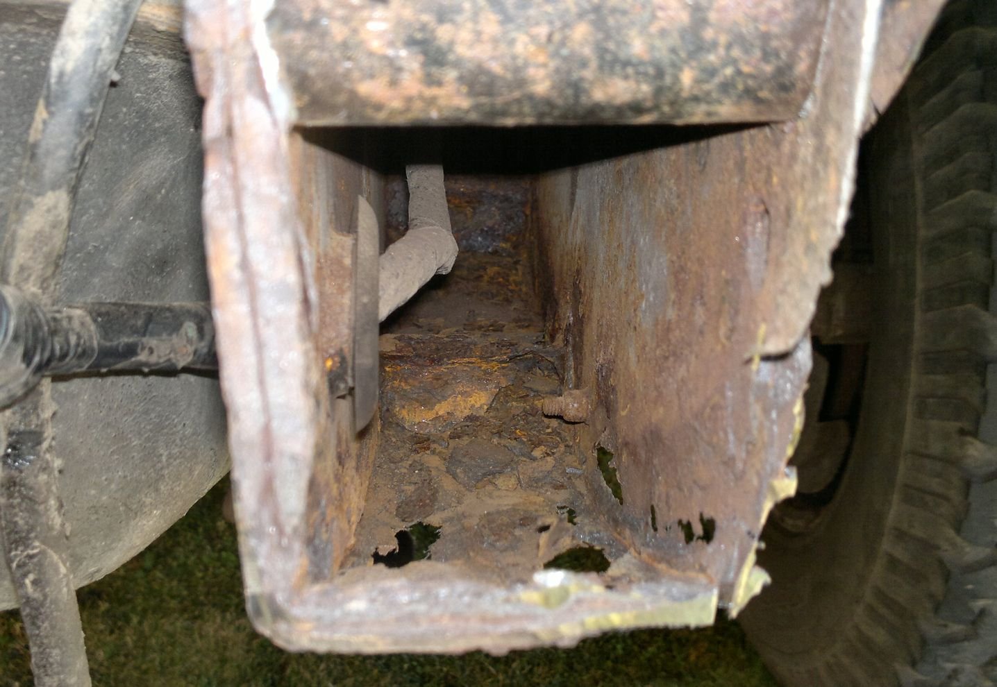

Co se týče schnilosti konců ramen, tak mě zaujalo, že byl na troud jen ten koncový půloblouk. Hrabaní v rámu ukázalo, že kromě všech možných další důvodů, bude spolupachatelem i nevhodné odvodnění v dolní části toho oblouku. Jak ukazuje fotka, v nejnižším místě je výztužná přepážka, kterou navíc prochází šroub ramene tažného zařízení (ta byla taky plná a šroub byl na prach). Jak ukazuje zapíchnutý šroubovák vpravo, odkapávací otvor je jen před přepážkou, takže za ní se pak drží bordel a voda, který z toho konce nejdou pořádně vyhnat.
Levou stranu zřejmě (také) záchránila nafta dlouhodobě unikající skrz těsnění plováku :grin:

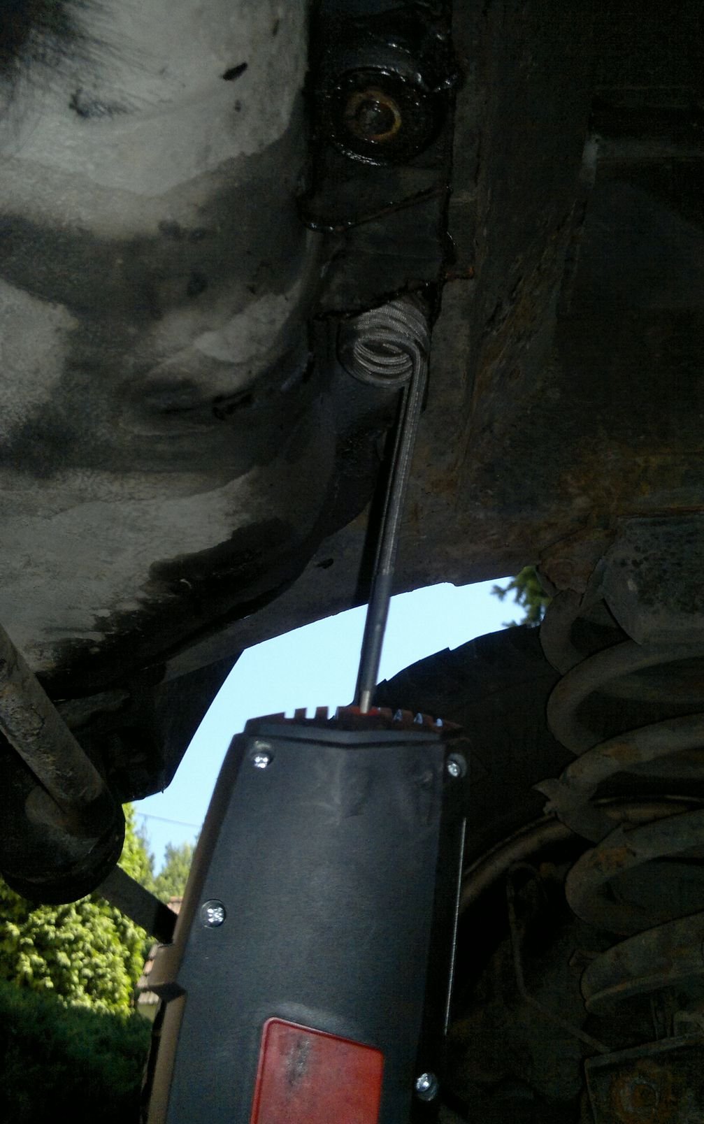

Jinak,co se týče potřebného vybavení, tak sundání crossmembru není moc náročné. Auto může být klidně na kolech na zemi, což je třeba pro mě základ :grin:
Určitě se hodí různé brusky - pr. 230 - nezbytná na rozkousání příčníku, pr. 125 - na dořezy a broušení, upotřebil jsem i malou 12V Bošku do úzkých míst či na citlivé odříznutí šroubů tam kde by velká při úletu nadělala paseku. Kdo má k dispozici plazmovou řezačku, tak to může mít ještě jednodušší.
Uplatnění najde jedna délší ráčna či trhák, nikoliv na povolování, ale doslova na utrhávání. Většina šroubů totiž povolila definitivně - např. z 8mi šroubů stabilizátoru, 7 při povolování prasklo - v místě průchodu platlí byly vyrezlé. Šrouby tažného to samé.
Ono se řekne, je to starý, je to zrezlý, jakýpa s tím štráchy, flexa si poradí. Jenomže všude pro ní taky není místo. A i když třeba je, tak i její drobné ucuknutí může způsobit zbytečné škody. O problematice broušení v leže pod autem ani nemluvě. Takže na pomoc při demontáži-povolování přišly různí pomocníci - z chemie např. uvolňovač Forch Black Magic S411 (nebo Truck Magic) - ten už mám vyzkoušený, že umí leccos povolit. Testoval jsem i Metaflux Torsion Spray.
Z mechanických jsem užil vořechy (tušim 17ku a 19ku) na povolování poškozených šroubů-matic.
Forch 4961 17 VYTAHOV.NÁSTRČ.KLÍČ 1-2 17MM.png (64.72 KiB) Zobrazeno 6837 x
Pomohla mi i "hi-tech" technologie indkučního ohřevu při uvolňování nádrže, ale šlo by to i bez ní. I tady po ohřátí jeden šroub ulítnul.

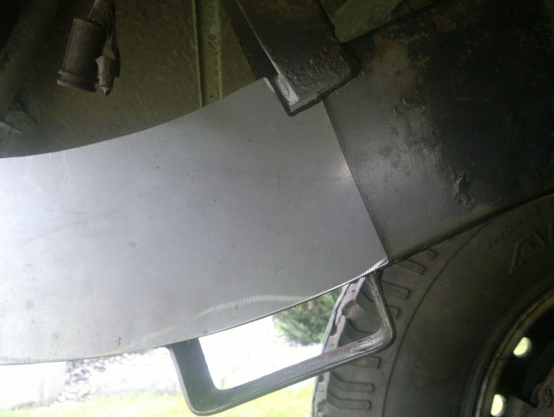

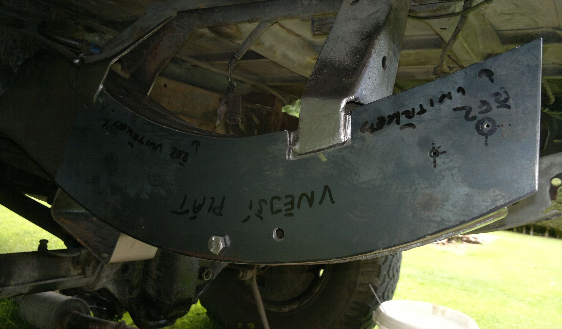

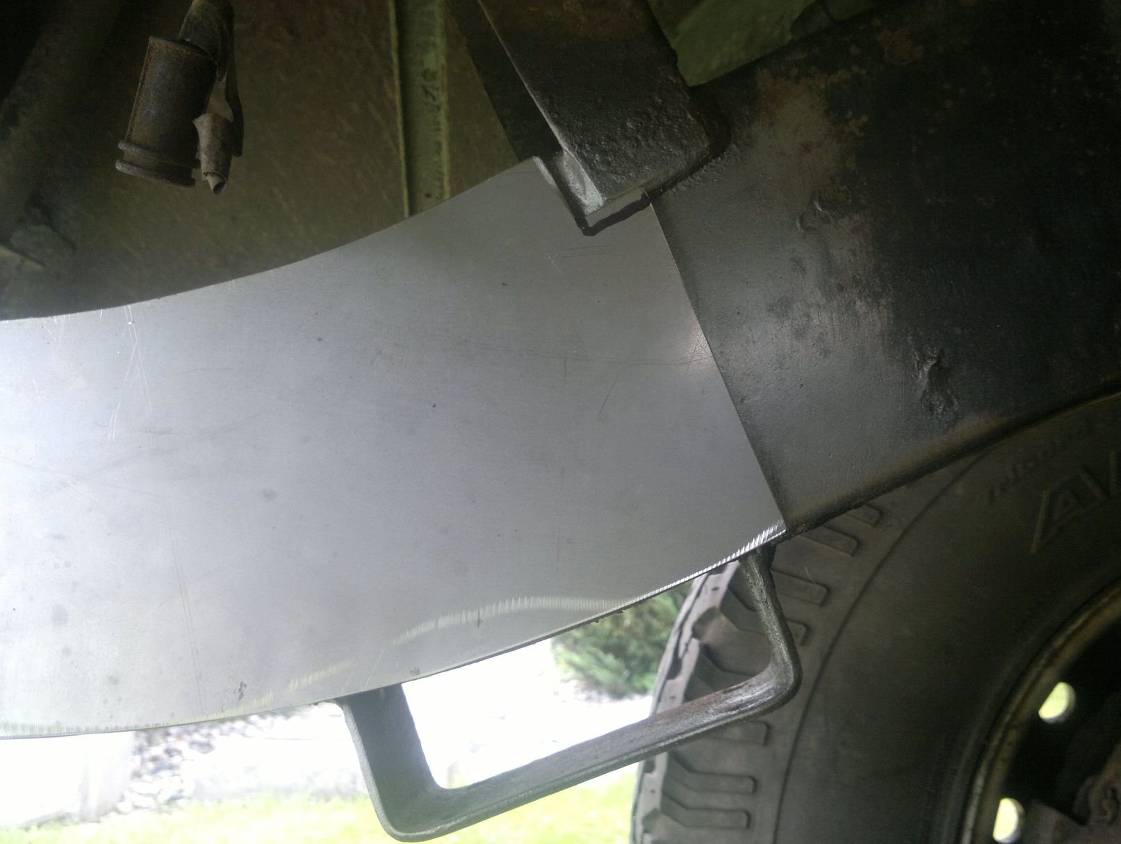

A teď nastal čas stát se konstruktérem-kresličem. Prostě se mi nechtělo (a finančně nezamlouvalo :-) ) objednávat nový crossmember i s koncovkama rámu. Bylo tedy nutné vytvořit pláty na opravu. Pro vnější stranu jsem naplánoval plechy tl.3mm, pro vnitřní a spodní strany tl.2mm.
Přilepil jsem si papíry k rámu a obkreslil tvar, pak to zkresloval na okně jako na prosvitce, porovnával s rozměry a výkresy rámu v dokumentaci a .... a pak stejně bylo nutné to ještě x-krát přiřezávat a brousit :lol: .
Pláty jsem radši udělal přes celý zadní oblouk až za držáky stabilizátoru, kdyby bylo nutné je vyztužit taky.

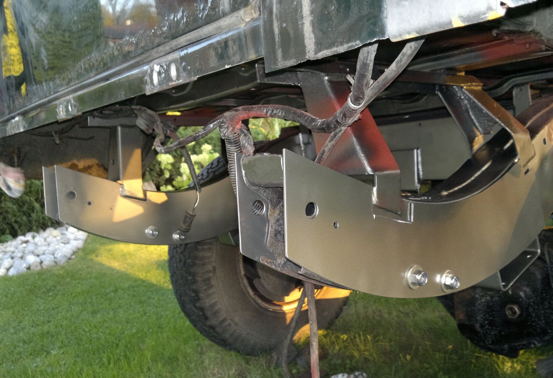

Byl jsem rád za každou díru, které se dalo chytnout, hlavně kvůli směřování vůči crossmemberu

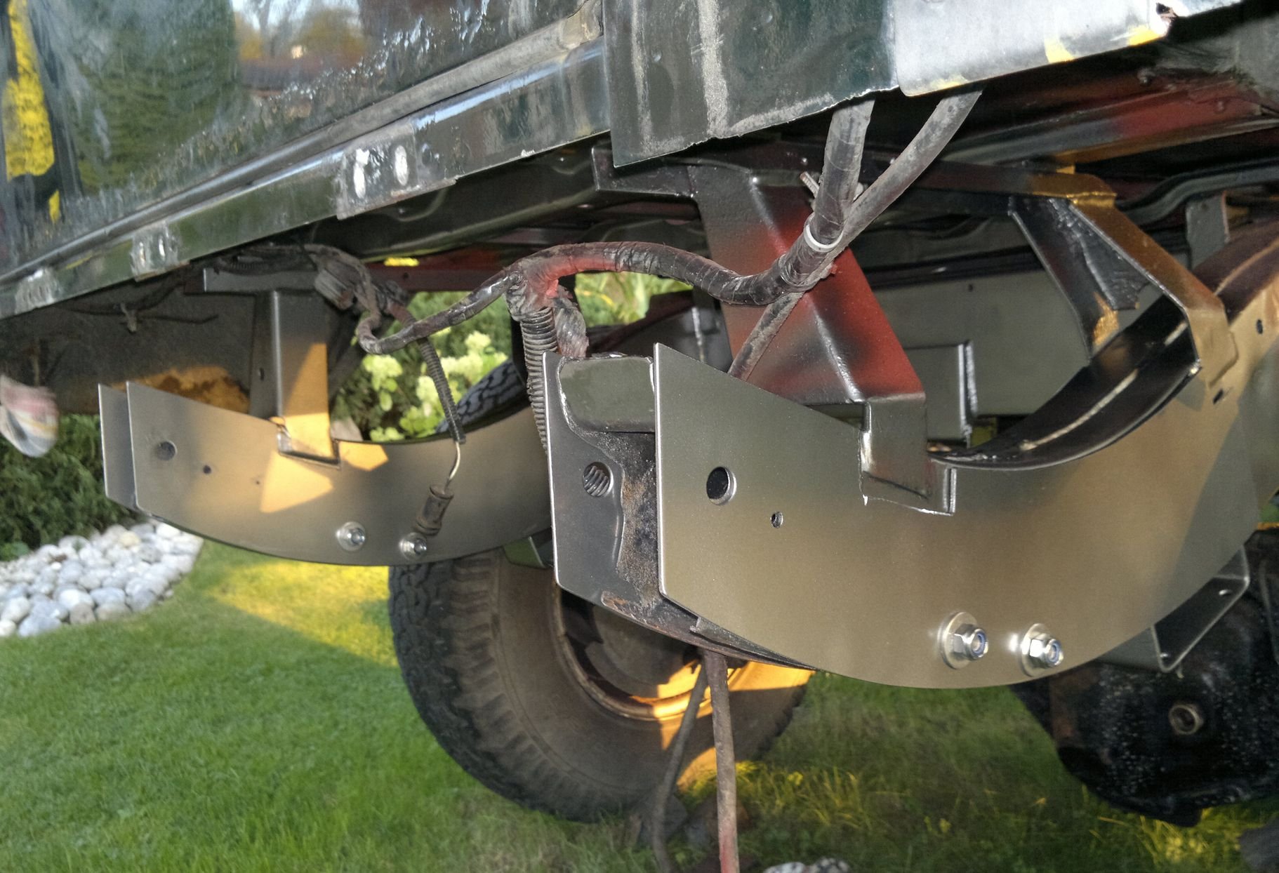

Teď už to začalo vypadat veseleji. Výřezy kolem držáků podpěr korby jsou hodně individuální, soudruzi v Solihullu je vařili spíš pocitově než podle plánu.
