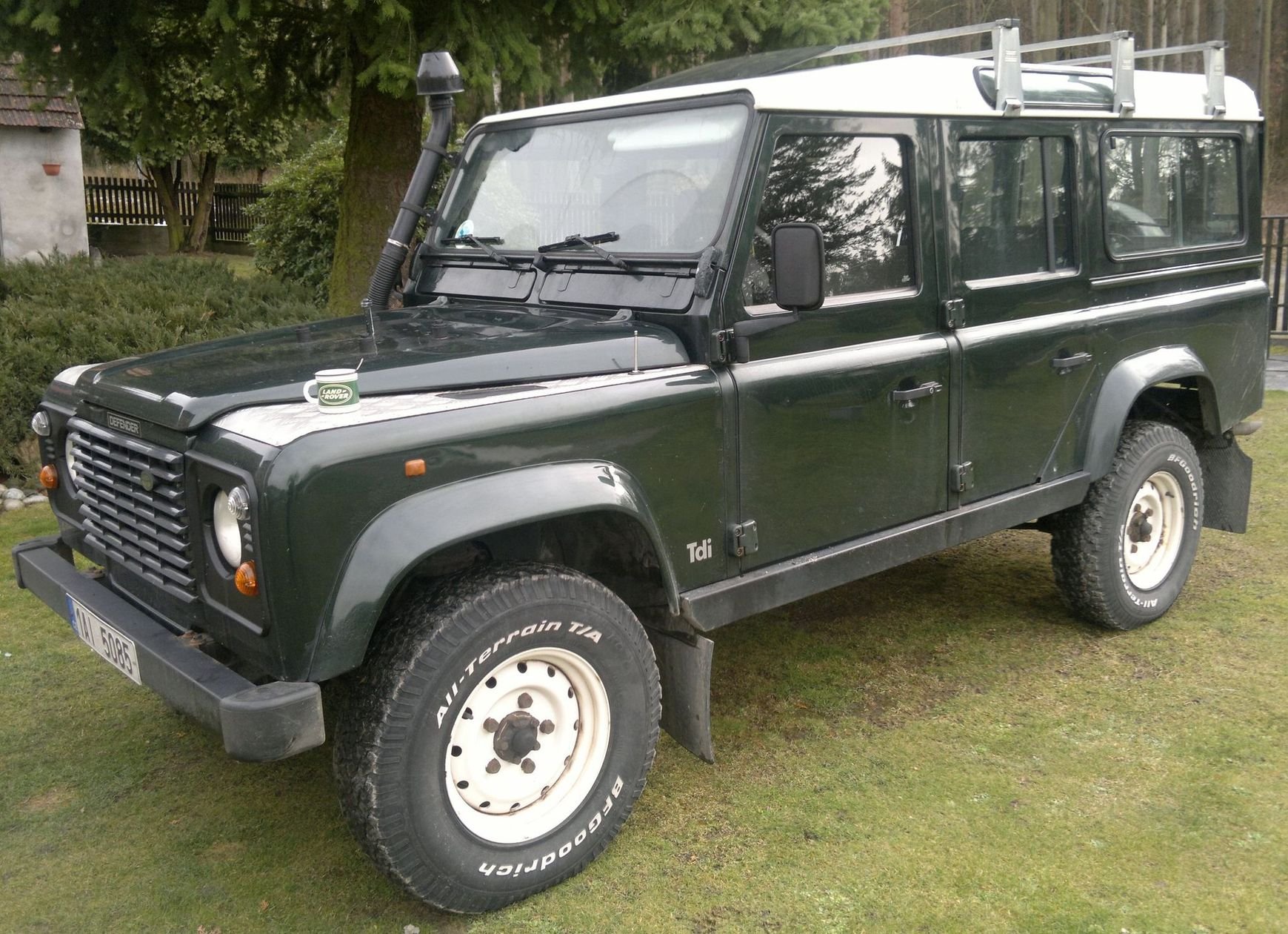

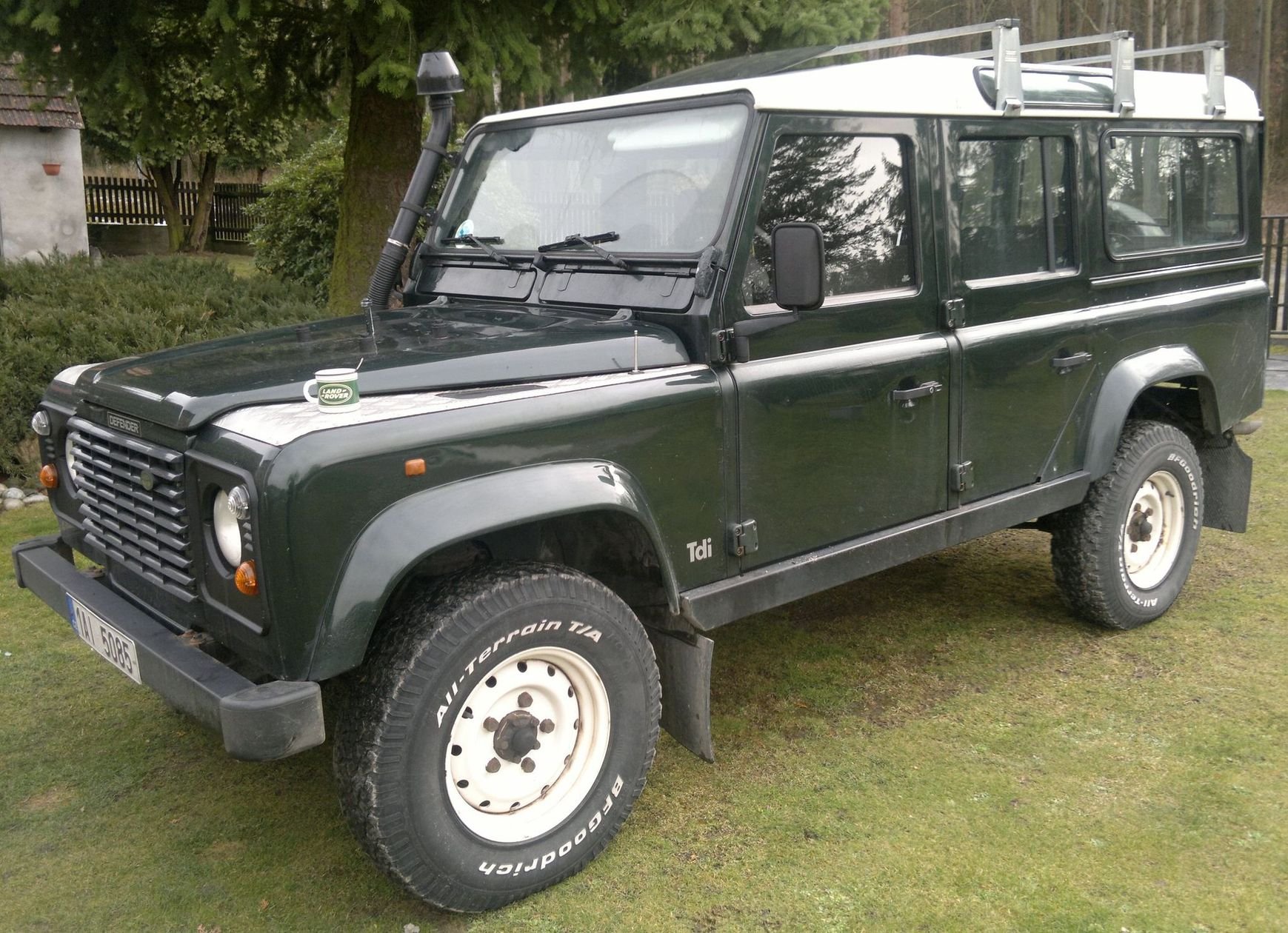

Tak jsem po více než roce soužití s Defíkem rovněž dozrál k založení vlastního zpravodajského kanálu :grin: . Aspoň to tu budu mít jako záznamník toho, co se s autem udělalo a zažilo. Je jasné, že to ze začátku rozhodně nebude deníček cestovatele či výletníka, nýbrž opraváře. Teď už chápu význam moudra proč když chce mít člověk Defendra, tak musí mít aspoň dva - jedním jezdí a druhého opravuje :lol:
Na druhou stranu musím říct, že jsem již docela dobře ověřil, že se jedná o vůz servisovatelný i v nuzných domácích podmínkách, doslova na příjezdové cestě k domu, jak rádi píši Angličané. Veškeré moje operace se totiž odehrávají venku na zahradě nehledě na roční období. Do garáže by se Defík stejně nevešel ani kdyby byla vyklizená :grin: a o zázemí jaké tu mají jiní místní renovační borci si můžu nechat jen zdát - dílna s jámou či zvedákem nebo aspoň stodola či jen přístřešek cha, chá ....
Takže mým revírem je zahrada, mé tempo je stěží víkendové, mými protivníky jsou čas, vzdálenost, počasí, moje žena a její odlišné představy o využití mého volného času (ale pššt) :lol:
A tady je hlavní hrdina příběhu:

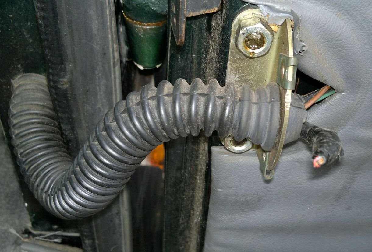

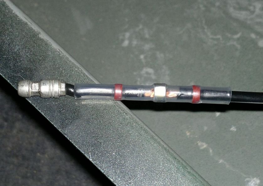

Oprava třetího brzdového světla následovala záhy. Po zkušenostech s Pumou a jejími rychle uhnívajícími přívodními kontakty napařenými na skle jsem si myslel, že půjdu najisto, ale tady to bylo jinak. Zlomený byl drát v kloubu u dveří.

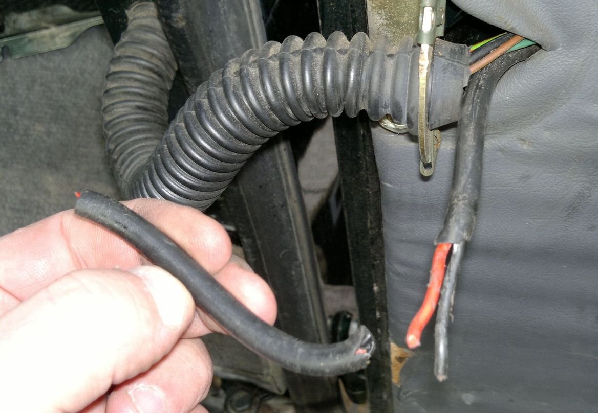

Po napojení a prozvonění, kupodivu pořád nic :hmm: Jak by ne, když to bylo v manžetě drblé ještě jednou :grin:

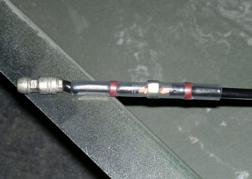

Pro nové propojení jsem použil jemně slaněné kablíky se silikonovou izolací. Protože jsem chtěl zachovat původní kontakty (typ Lucas Bullet), tak jsem je na nový svazek napojil cínovou spojkou.

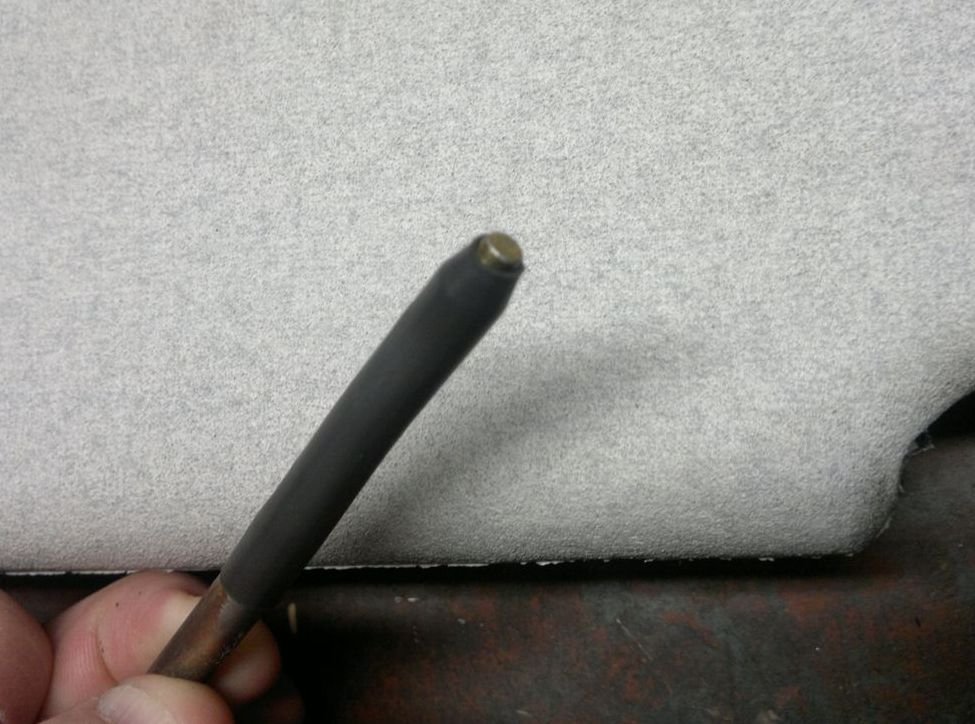

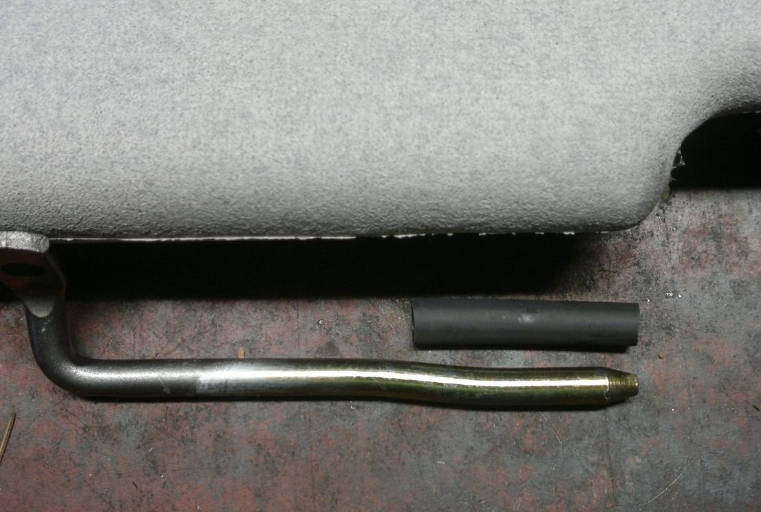

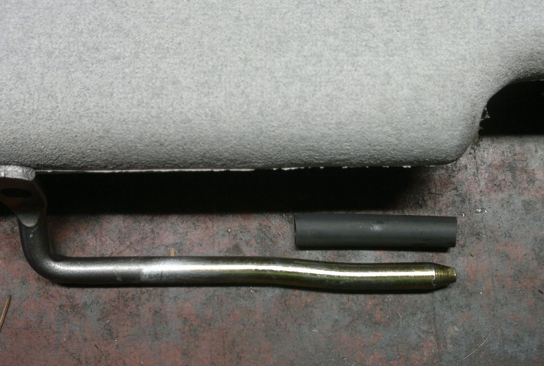

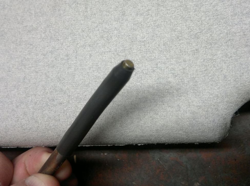

A přidám další drobné opravičky. Jednak mě furt štvala sluneční clona u řidiče, která drncáním furt padala dolů. Drží na takových excentrických kloubech, které už jsou sice ošoupané, ale problém bude asi hlavně v pouzdrech uvnitř clony.
Tu jsem kuchat nechtěl takže zatím jsem to vyřešil návlekem smršťovací bužírky.
Ideálně doporučuju použít typ s lepidlem, ta líp sedí a neprokluzuje.

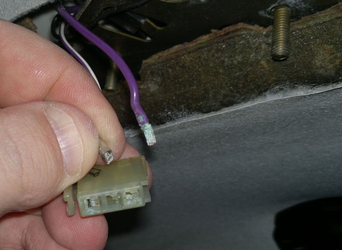

No a pak přišla na řadu drobná záhada s vnitřím osvětlením, které nefungovalo od začátku. Žárovka byla v cajku a na kontaktech bylo kupodivu i napětí. Takže chyběl proud :grin: . No až rozborka svítidla a konektoru ukázala, že mezi kontaktem a vodičem byla vrstva zoxidovaného prášku.

#9 Příspěvek od MadTom » 29 pro 2021 18:30
Zkorodovaných konektorů si ještě užiješ. Doporučuju do nich rovnou vždy stříknout trošku vazelíny, používám bílou vazelínu ve spreji, bez teflonu nebo silikonu.

#10 Příspěvek od Tazik1992 » 29 pro 2021 19:49
MadTom píše: 29 pro 2021 18:30 Zkorodovaných konektorů si ještě užiješ
Je mi to jasný :grin: . Ale je fakt, že todle byl asi zatím nejhorší případ. Třeba konektor k plováku v nádrži sem čekal hrozný a byl téměř jako nový. Většinou konektory jen vyčistím a konzervuju kontaktolem. Ale když to je někde na exponovaném místě, tak používám gel na póly bateriíí, konkrétně Makrapol.

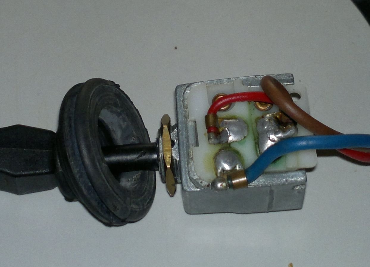

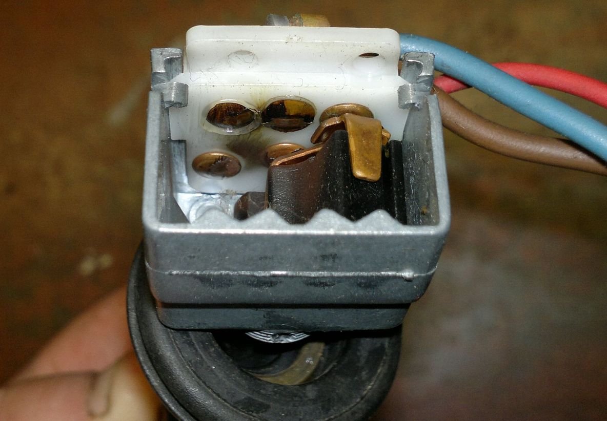

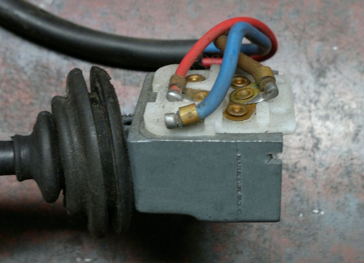

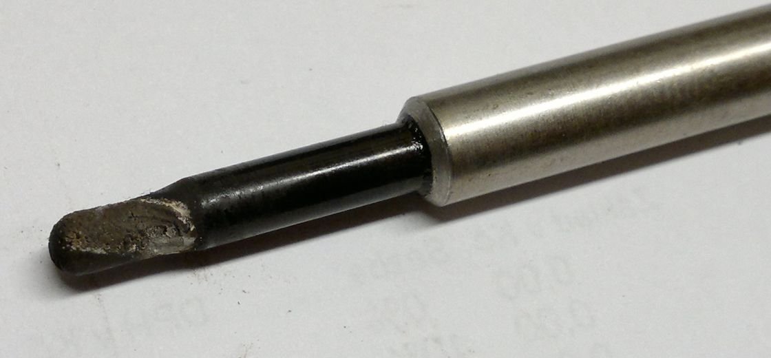

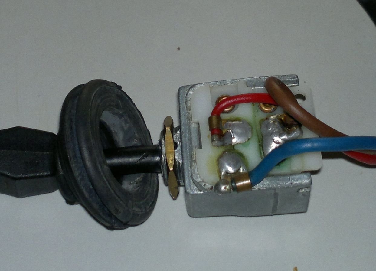

Následovala tradiční defí oprava hlavního spínače světel. Oproti předchozím zkušenostem z Pumou tady přišla nečekaně bez varování ze dne na den, samozřejmě zrovna v okamžiku, kdy bylo potřeba se někam urgentně přemístit. Naštěstí jsem měl připravený záložní spínač, protože to byla jen otázka času :grin: Ještě štěstí, že je to brnkačka.
Je prostě škoda, že když je ten spínač dobře mechanicky i elektricky dimenzovanej, že to deklasujou nýty napojující kabelový svazek, které stojí za prd.
Ty se provozem spínače snadno rozviklají a pokud do nich ještě skočí vlhkost tak je špatný kontakt způsobující vyhřátí kontaktu a následně plastu kolem na světě.
Při opravě to chce očistit, před letováním lehce např. vatičkou potřít nýty pájecí kapalinou nebo tavidlem a pak pomocí vhodného hrotu a dostatečně výkonné pájky rychle prohřát a prolít cínem, nejlépe olovnatým. Já ještě před pájením vnitřek spínače zchladím mrazícím sprejem, aby plast vydržel co nejdéle při pájení.

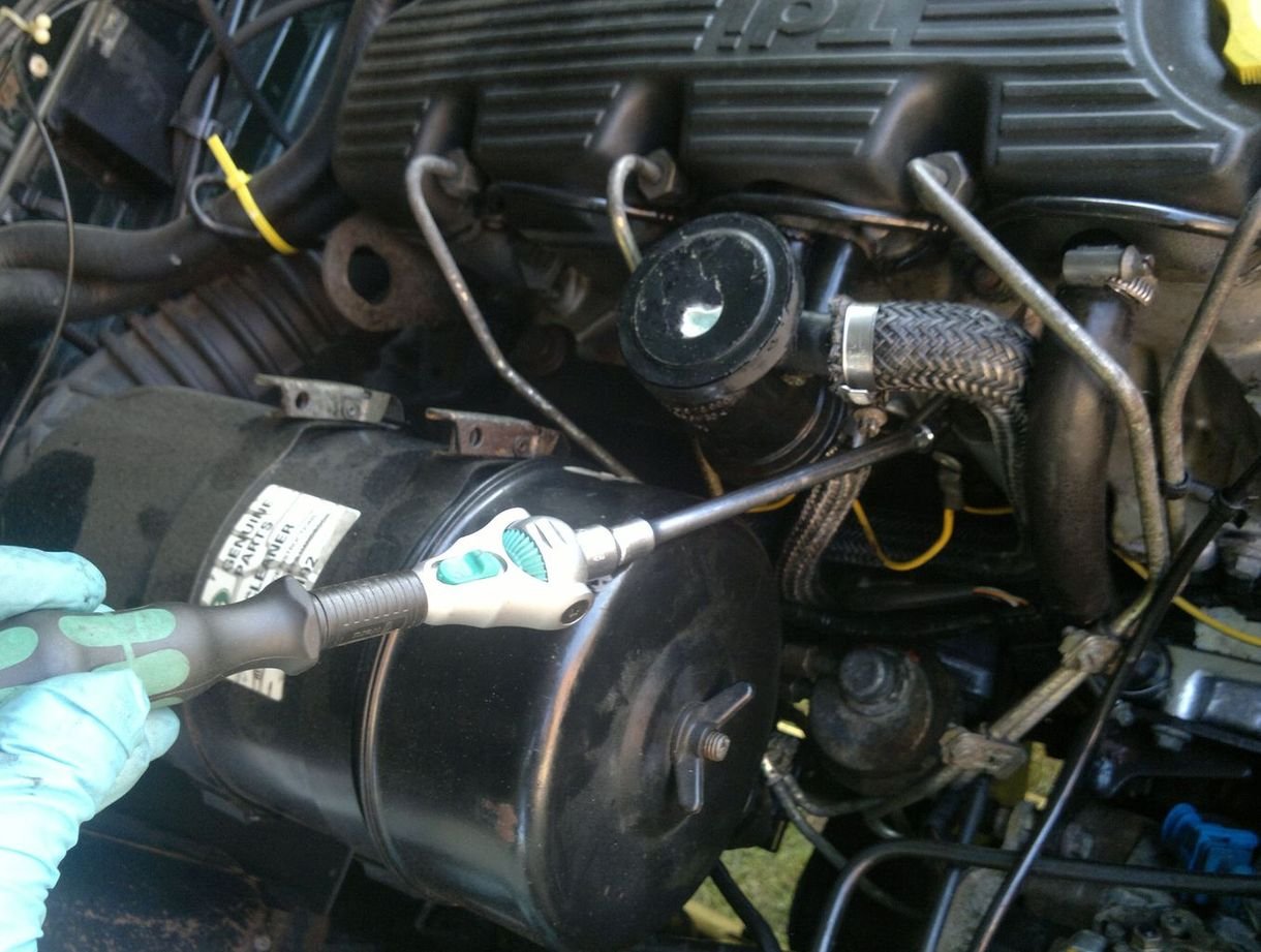

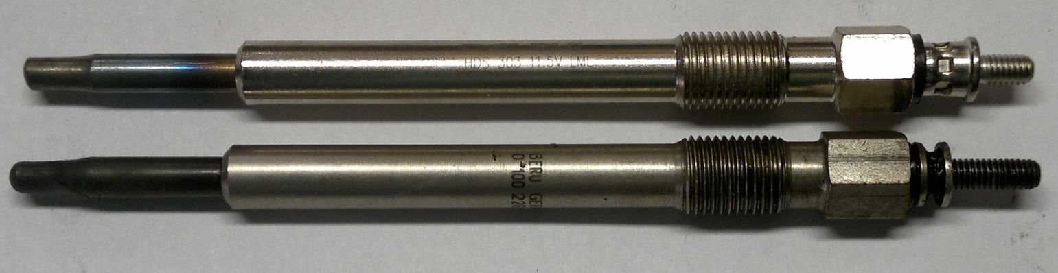

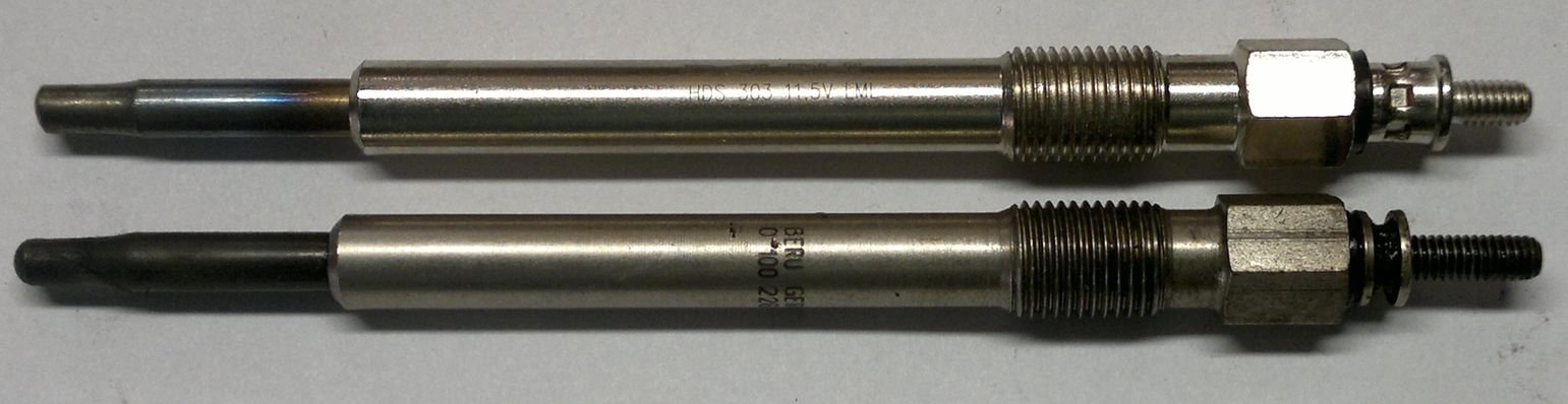

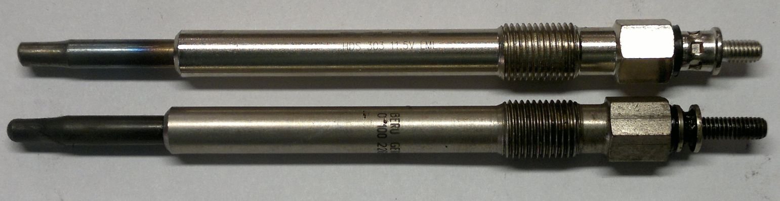

A měsíc na to přišla výměna žhavících svíček. Né, že by auto nějak špatně startovalo, ale nějaké tušení tam bylo.
Musím říct, že přístup ke svíčkám je příkladný, stejně jako k téměř všem ostatním věcemna tomdle motoru. Je vidět, že inženýři projektu Romulus, což je prý krycí označení vývoje 300TDi, opravdu přemýšleli. Koneckonců až pohled pod kapotu při návštěvě v bazoši mě definitivně zlomil k nákupu třístovky, protože původně jsem šilhal po TD5ce.
Kontrola klešťovým ampérmetem ukázala odběr kolem 30A, takže bylo jasné, že minimálně dvě svíčky nejdou.
Je dobré, že není třeba nic jiného demontovat. S šikovným nářadím se dá dostat ke každé. Mě se na to dobře šikla ráčna Zyklop od Wery, na povolení se zlomí a na vyšroubování narovná.
Je fakt, že u svíčky na 3. válci je dobré sundat olejový separátor, jinak by to byla asi nasíračka.
Trocha obštrukcí nastala při povolení matiček, co drží kabelová očka na svíčkách. Na původních (Beru) je moc dlouhý závit a běžné gólové oříšky nejsou dost hluboké (měl jsem doma tři různé góla sady a ve všech to bylo stejné), tak jsem musel ořech na prodloužení povysunout a podložit, abych se dostal aspoň na okraj matičky. Ještě, že jdou dobře povolit (měly by se utahovat na 2Nm). U svíček od Delphi už problém nebyl, protože mají kratší závit.
Svíčka z prvního válce mě překvapila, jak byla propálená.

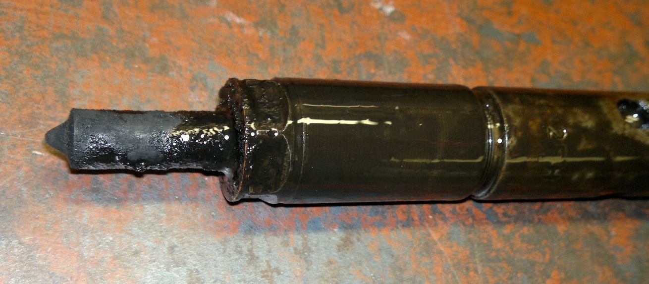

Vidíš, to mi ani nenapadlo, že je něco takového i pro žhavičky. K zapalovacím svíčkám obrázky závad mám.
Našel jsem todle: vypadá to, že mohl být vadný vstřikovač (už jsem je taky všechny vyměnil)

#16 Příspěvek od MadTom » 02 led 2022 08:56
Přesně tohle jsem myslel, i s tím možná vadným vstřikovačem. Nevím jak ke to dlouho, co jsi vstřikovač měnil, vůči výměně těch žhavičů, ale i nový vstřikovač není 100% záruka. Propálený píst není zrovna ideální věc.

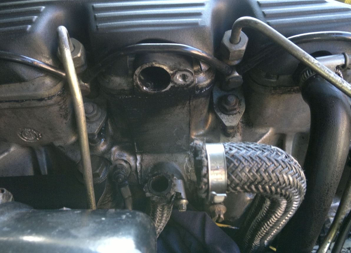

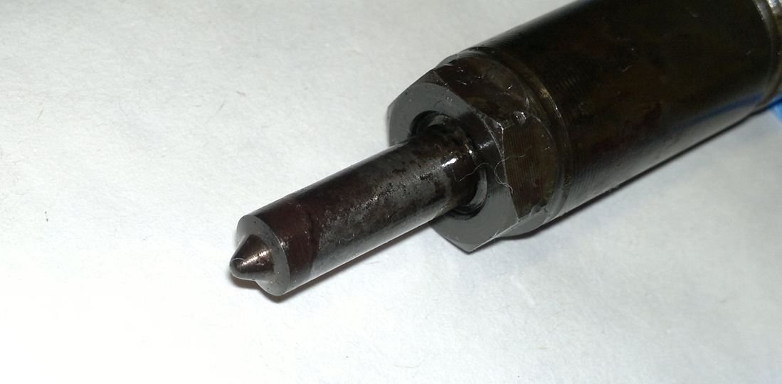

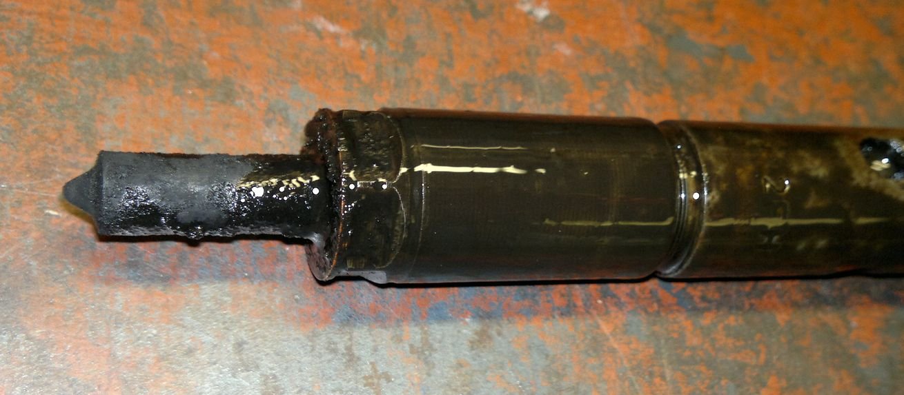

Ty vstřiky jsem měnil až pár měsíců po svíčkách. Vstřik z toho podezřelého válce jsem vyndaval pro kontrolu už předtím, tedy jen pro vizuální kontrolu. Byl zakarbonovaný, po očištění nevypadal mechanicky zle, ale samozřejmě jak vypadá uvnitř je otázka.
Ty žhavičky a vstřiky mě zaujaly ještě kvůli jiné věci - po nastartování, na volnoběh, auto začíná postupně bíle (možná světle šedě) kouřit. Když přidám plyn, tak bych mohl na koncertech dělat mlhu. Když se potom ale auto ohřálo a rozjelo, tak kouř zmizel, jestli si to dobře pamatuju, no už je to dlouho, co sem s ním jel :grin: . Prý to může dělat i menší dávka paliva. A nebo vzduch navíc v něm. Četl jsem, že se stav vstřiků dá alespoň hrubě posoudit i podle množství nafty vracejícího se vratkou do nádrže - čím míň tím líp. Když jsem to za čerpadlem rozpojil a nechal po nastartování téct, tak to naplnilo za 10s cca půlku malého kelímku od jogurtu, tedy asi 100ml.
Když jsem vstřiky vyměnil všechny a zkusil to znovu, tak mi přišlo, že to teče míň, ale nijak dramaticky. A bíle to kouří pořád stejně. Nové vstřiky jsem sehnal repasované (vyměněné špičky, testované na tlaky).
Sloužim lidu! :-)

#18 Příspěvek od MadTom » 02 led 2022 17:34
S tou vratkou to chce nasadit na přepady nějaké průhledné hadičky a porovnat přepad z jednotlových vstřiků navzájem.
