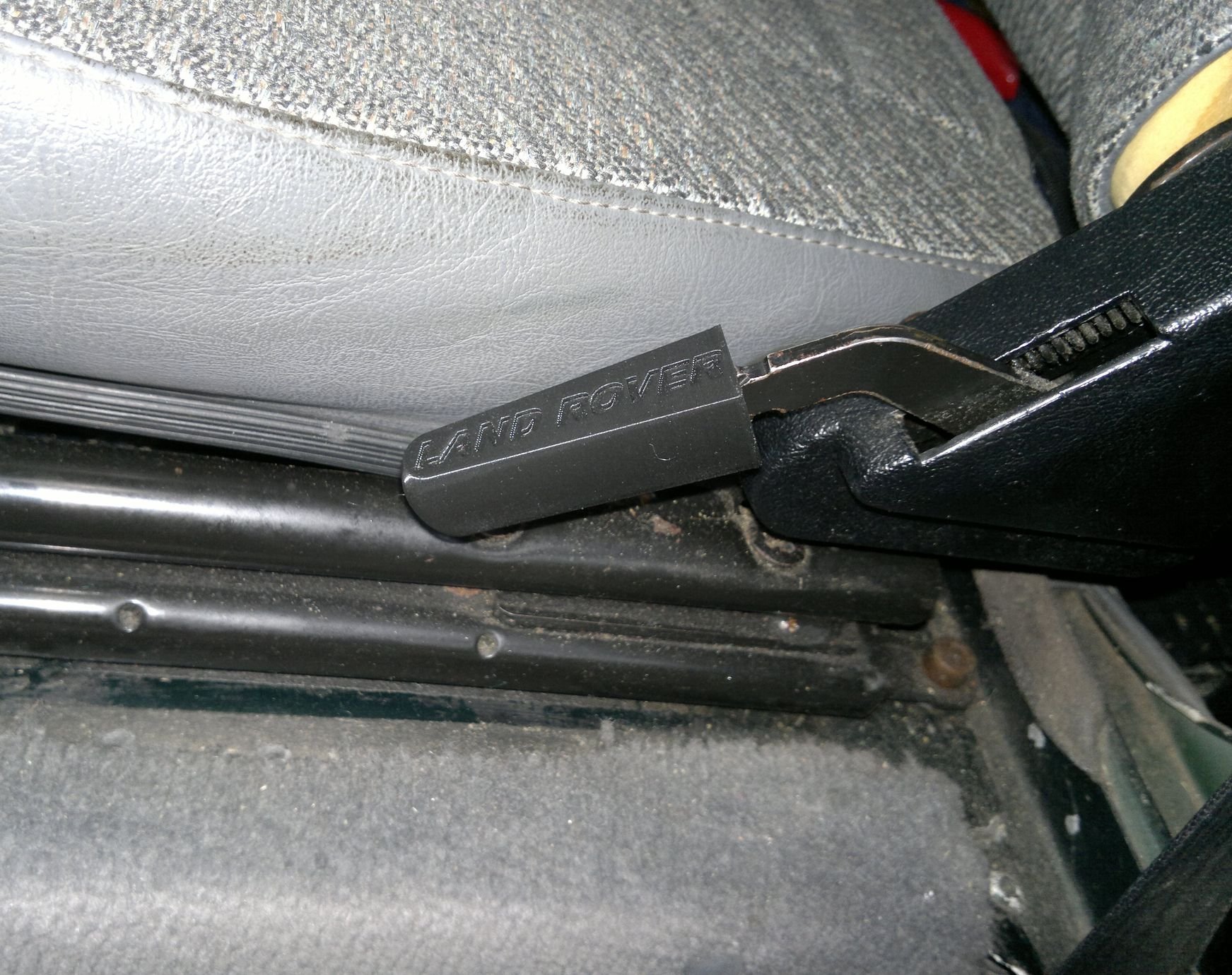

Tak jsem se taky konečně dokopal k 3D tiskárně. Co jiného vytisknout jako první než něco praktického, nejlépe na Defíka :grin: .
A protože mi na pákách pro sklápění opěradel chybí krytky - MUC8754, tak jsem trochu pohledal na netu a našel tenhle docela pěkný alternaticní model i se stylovým popisem.
https://www.thingiverse.com/thing:4878583
No, nevypadá to zle.
Sloužim lidu! :-)

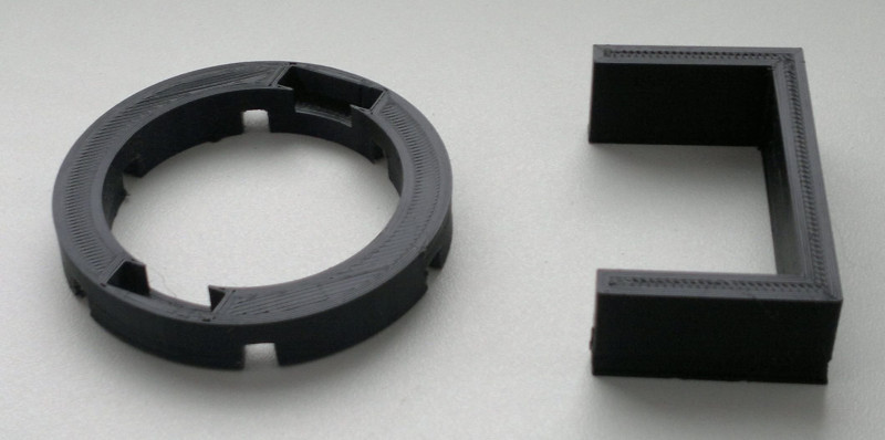

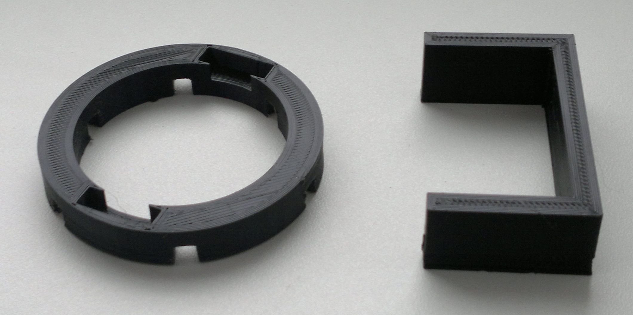

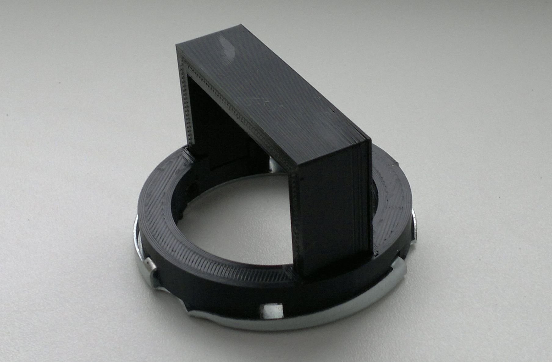

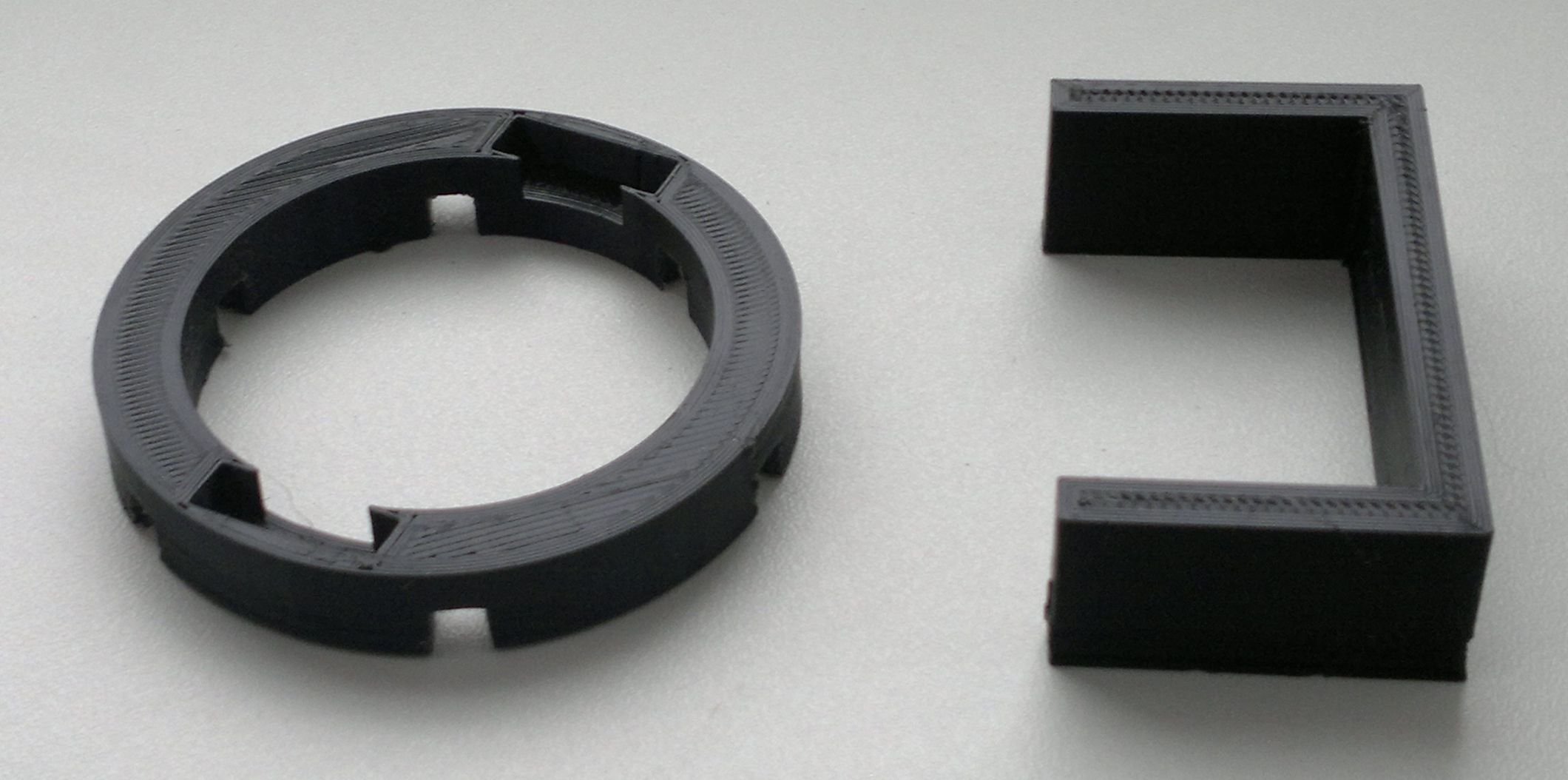

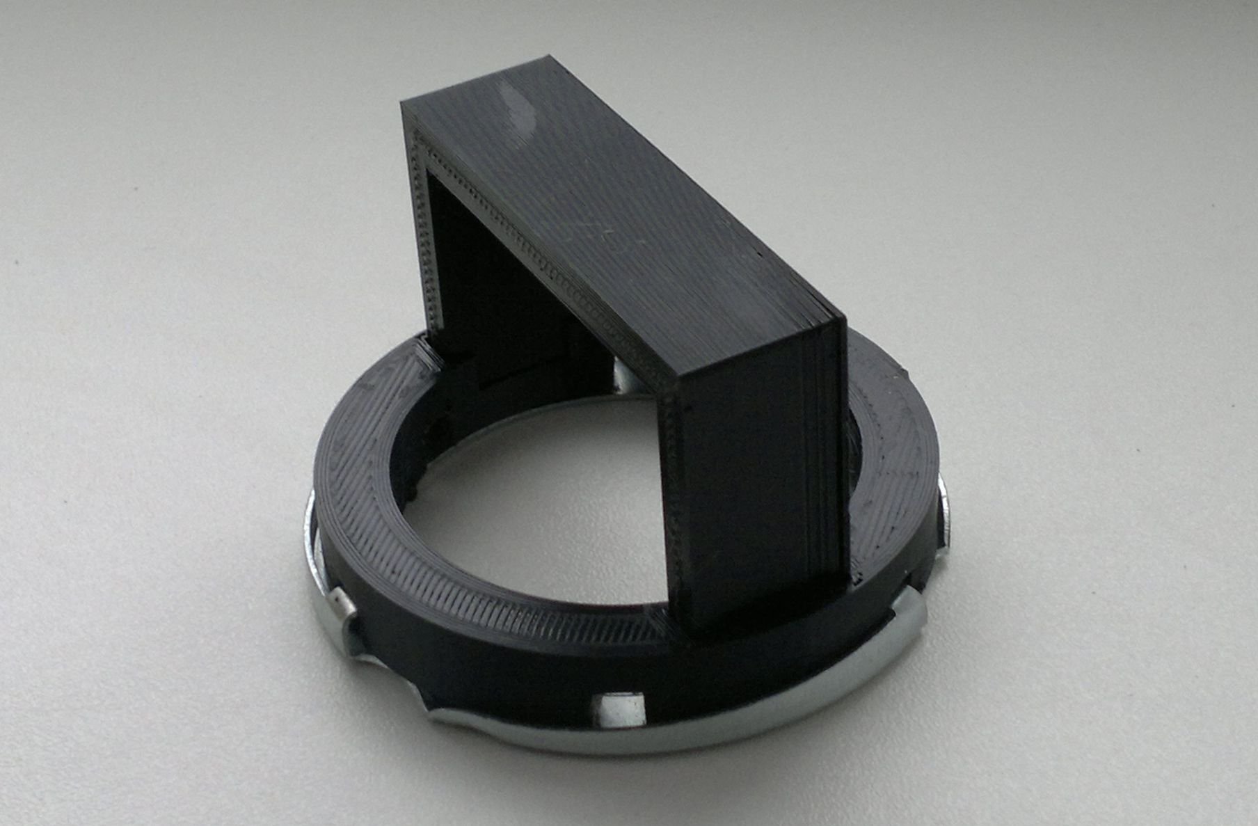

Klíč na utažení zajišťovací matice plováku na nádrži 300TDi. A já se s tím vyřezávám a piluju... :grin:
Vytištěno jen z PLA se 70procentní výplní. Minimálně kroužek vypadá festovně. Možná vydrží i madélko.
Model jsem musel zmenšit na 95% aby to pasovalo.
Odkaz - https://www.thingiverse.com/thing:1746648

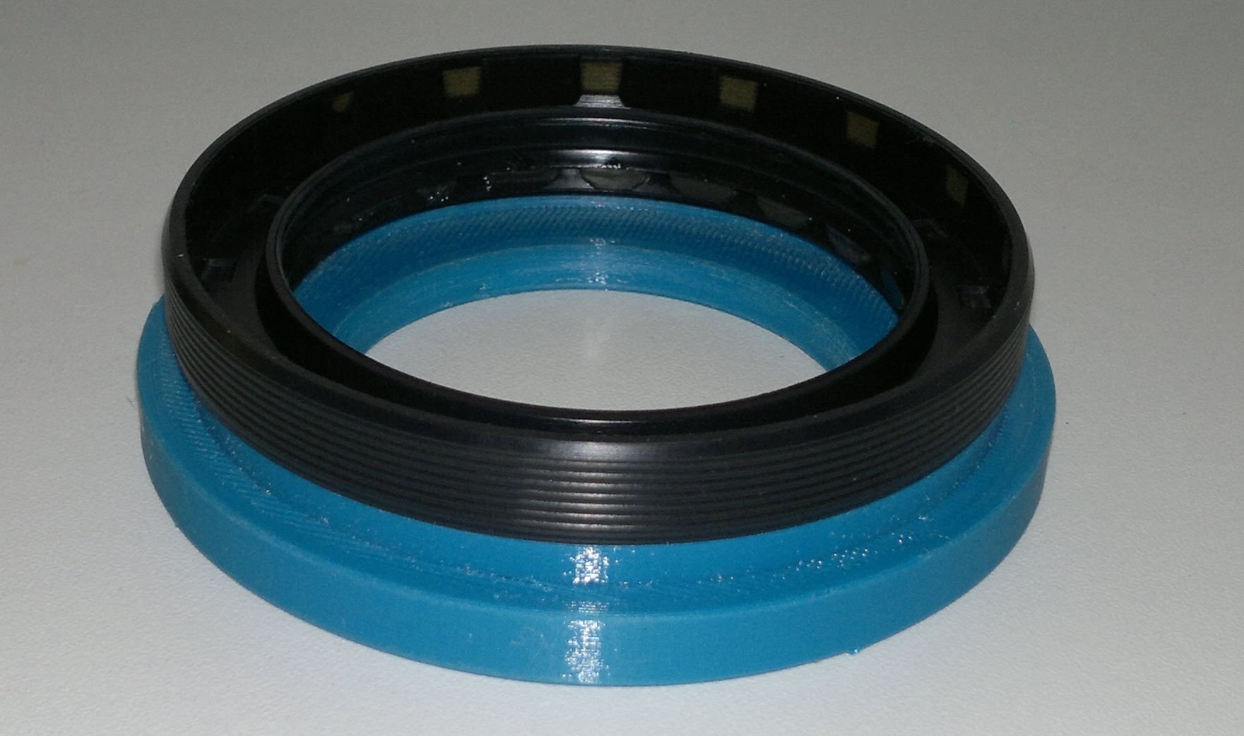

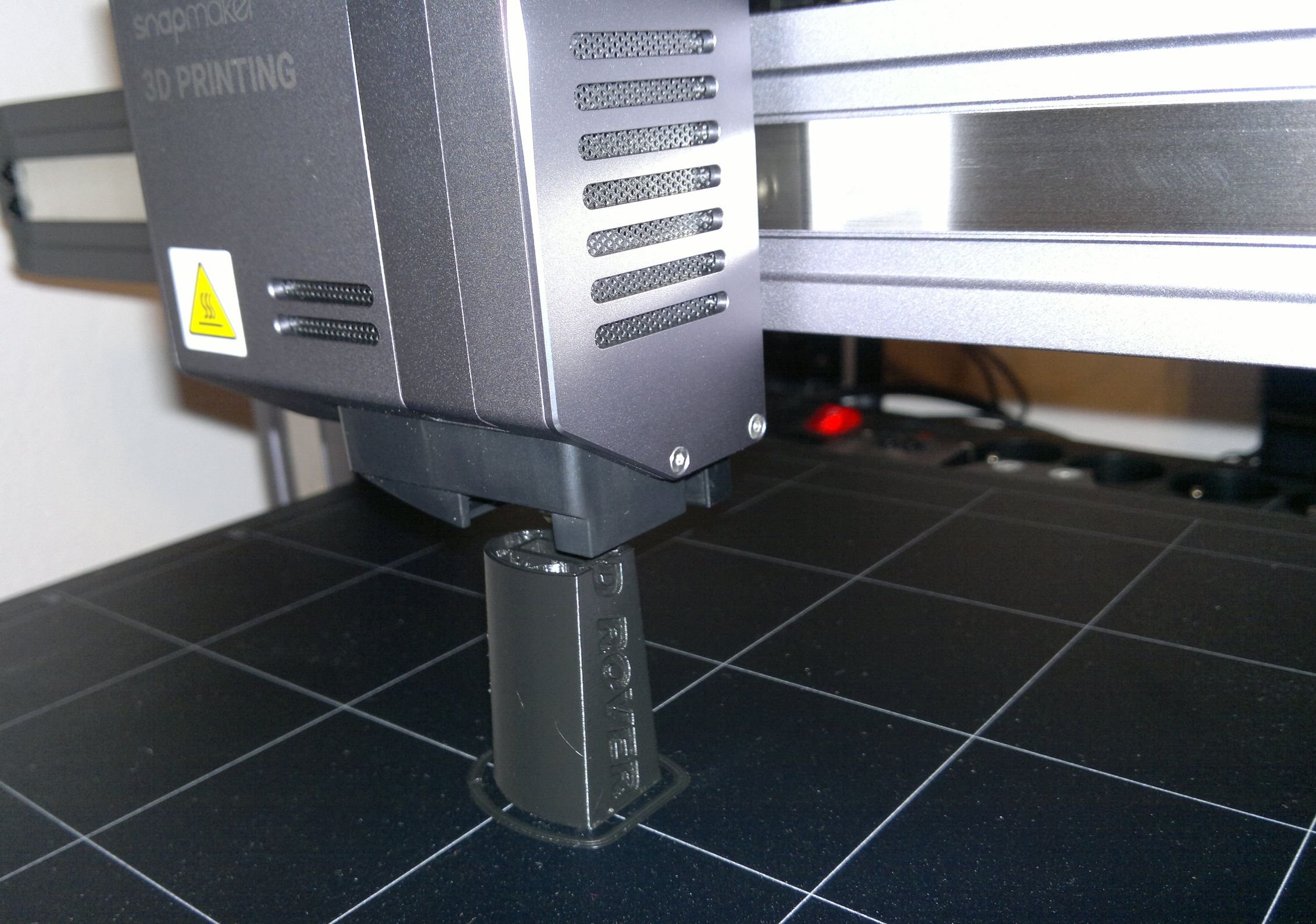

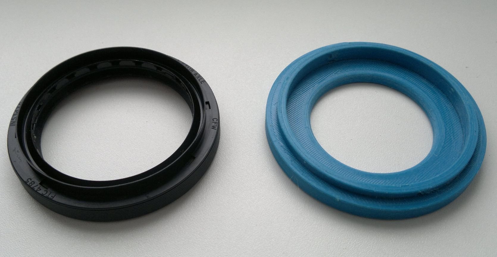

A ještě jedna šikovná pomůcka co se užije - montážní adaptér na gufero náboje kola FTC4785
Vytištěno z PET-G
Nejen, že zajistí bezpečnou montáž, ale i správnou hloubku.
Odkaz - https://www.thingiverse.com/thing:4492762

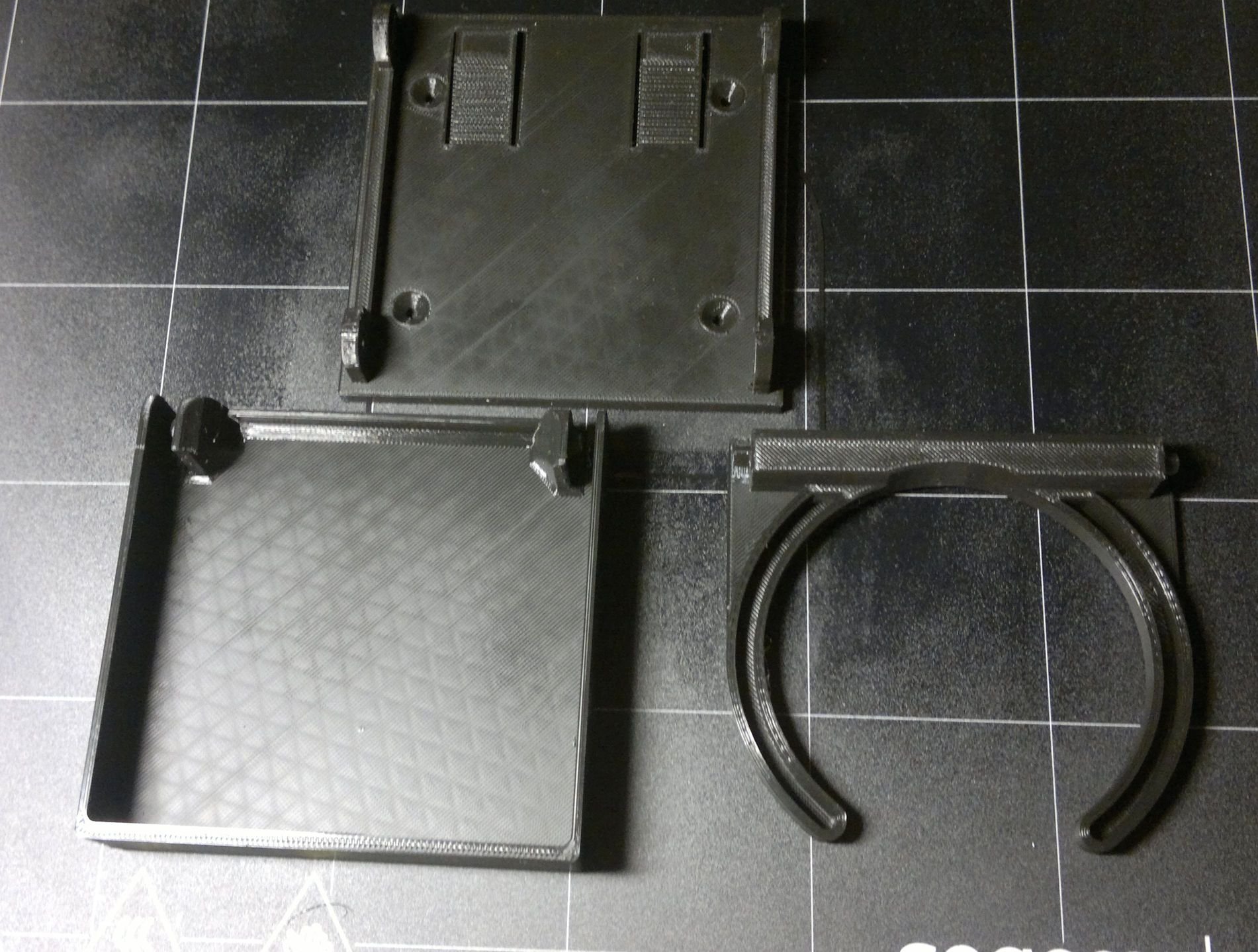

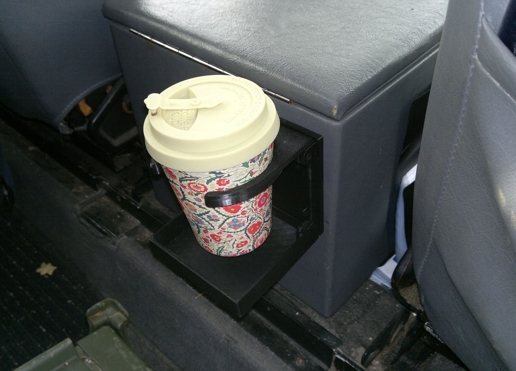

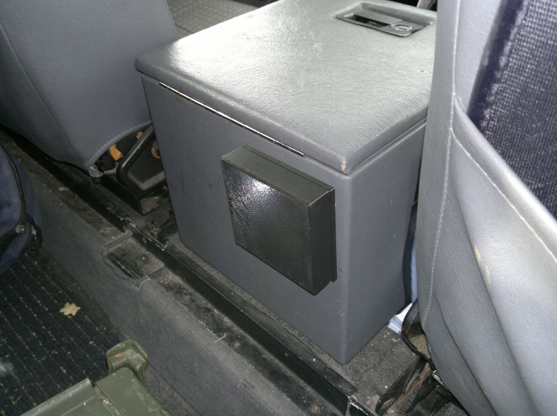

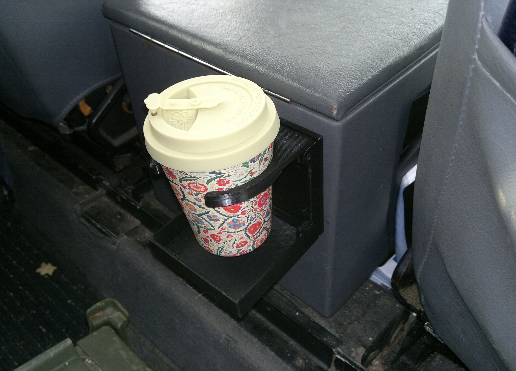

A tady něco 3D praktického do Defíka.
Docela solidní alternativa ke skládacímu držáku na pití - https://www.litep4x4.cz/drzak-napoju--sklopny/
Na cubbybox jak dělanej
Zatím je to jen z PLAáčka, takže je to spíš na ledovou tříšť nebo zmrku od Mcdonalda . Horký kafe by asi dopadlo jak žličky z NDR :grin:
Model zde: https://www.thingiverse.com/thing:3088212

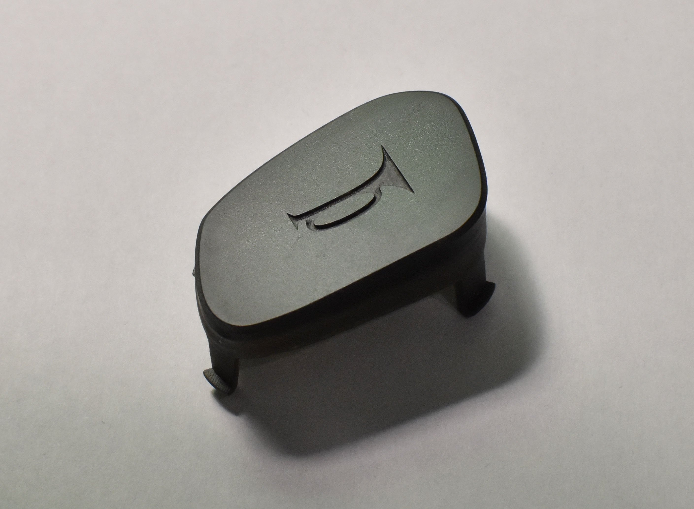

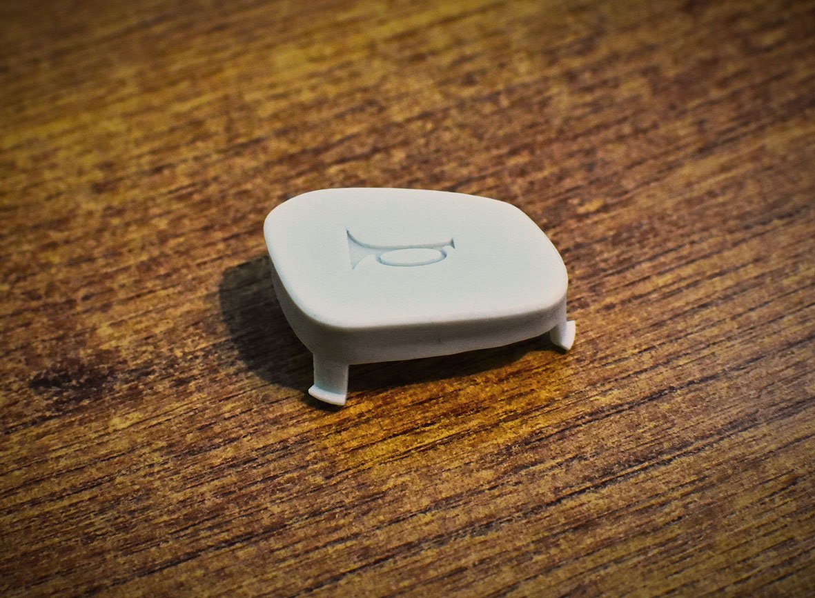

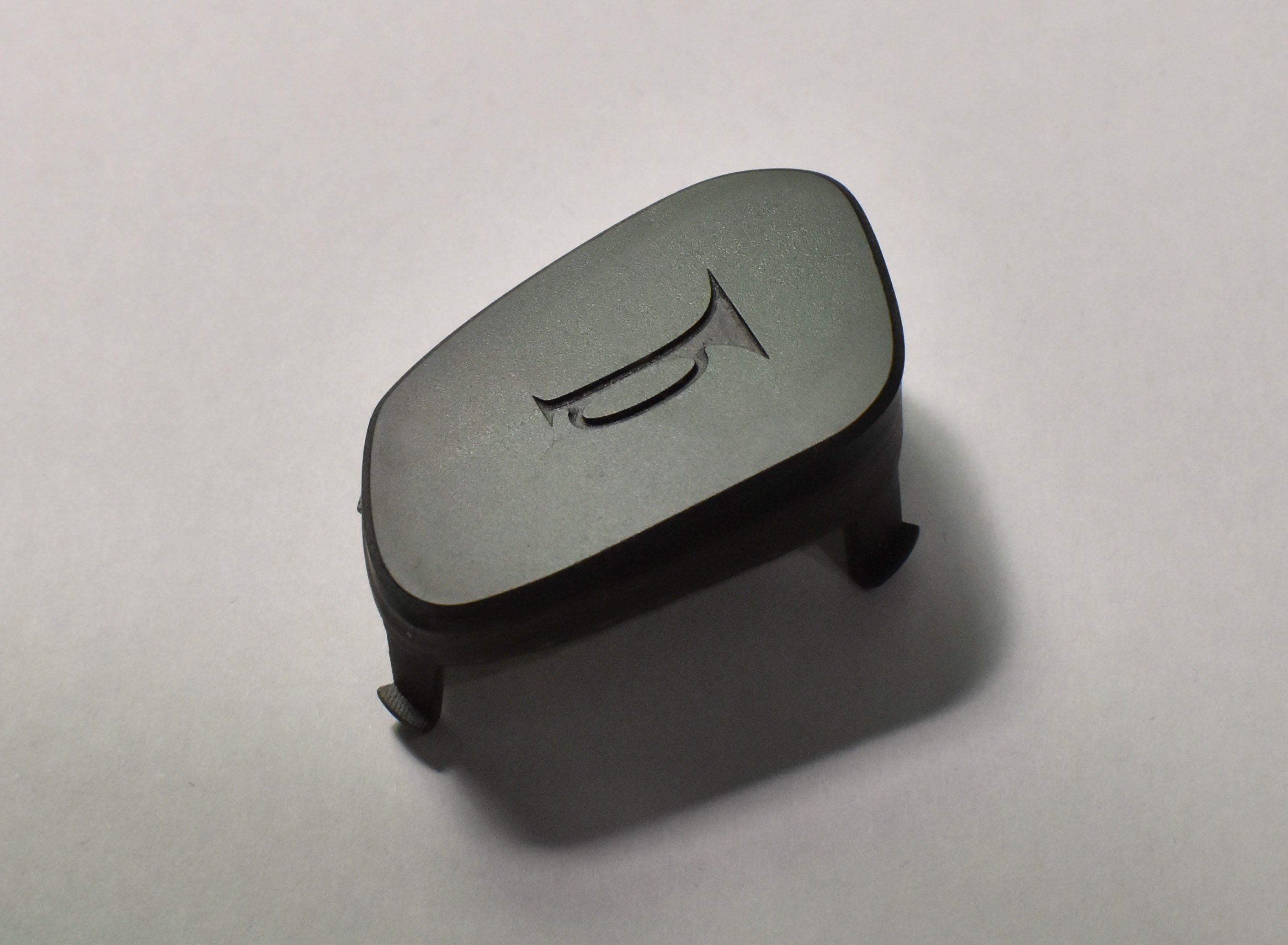

finálna verzia tláčitka

Martin Š. píše:finálna verzia tláčitka
Nešlo by to v té červené? Takové bych klidně vyměnil za svoje origo černé.
Příspěvky: 15347
Re: 3D tisk
#100 Příspěvek od MadTom » 01 bře 2023 07:28
Nebo třeba hezkou žlutou. :mrgreen:
