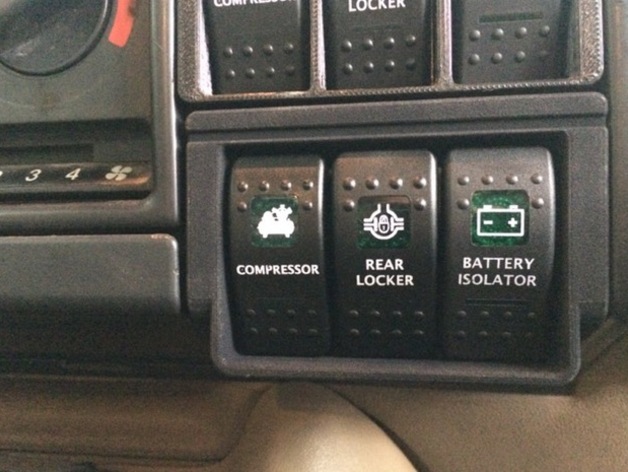

Mate nekdo 3D tiskarnu nebo tomuto oboru rozumite? Resim, kam bezbolestne a esteticky pridat par carling spinacu do D2 a narazil jsem na takovyto krasny panylek misto supliku s mincema nebo popelniku: https://www.thingiverse.com/thing:1854748. Dokazete to nekdo vyrobit, pripadne vite, kam se mam obratit? A ramozrejme bych to chtel nejkvalitneji, nejrychleji a nejlevneji, jak jinak :)

Kdyby ti nevadila barva bílá (nebo fialová), tak mohu sloužit, v rámci sebevzdělávání zdarma...

By mě to také zajímalo, a rovnou 2ks (už dneska tam mám 4 menší vypínače). Samozřejmě za peníze. Z čeho tiskneš? Chce to materiál kterej je tepelně odolnej, aby se to v autě nemělo snahu zkroutit. 80°C není až tak divná teplota. Barva podstatná není, nalakovat takovou drobnost není zase tak složité, pokud to materiál alespoň trošku dovolí.

ABS, samozřejmě, zítra v práci zkusím tu potvoru vydráždit...

Taky by se mi sikly dva kousky - jeden rovnou potrebuju a na druhy se vyuziti taky najde. Byl bych rad za cernou, ale lakovani se nebojim... A rad zaplatim, jen se mi fakt nechce davat komercni 3Dtiskove firme tisicovku za kus nebo podobny nesmysl.

Vzoreček už jede, vzhledem k tomu množství supportů to asi stejně bude chtít přebrousit a vzít plničem...

Tak první vlaštovka, switch je teda nějaká Čína, ale pasuje tam (jen jsem ho nedomáčknul, nevím jak půjde vyndat)...

Byť nemám sebemenší zájem o tento díl, tak musím vyseknout poklonu tvůrci, protože vím, kolik takových projektů zůstane věčně v úrovni hovoru v budoucím čase a tady je to jednou fakt vyrobené a navíc rychlosti blesku :yes

Hezké, 3D tisk doopravdy umožňuje 3D sdílení. Akorát je to v profi provedení docela drahá věc, a v hobby je to stále hodně do-do - tedy dodělej doma. Ale jako hračka je to výborné, když si to chce člověk rozfungovat, a vydrží u toho, tak má šanci se naučit fůru věcí.
Zkušební vzorek je hezkej. Vypínač pasuje. :yes Teď ještě aby to pasovalo do auta.

Jinak jen tak pro predstavu - ja tam planuju dat manualni ovladani mechu, uz mam objednane z ciny dva tripolohove spinace a jeden dvoupolohovy vypinac (ten je dokonce se spravnyma obrazkama). A na druhou stranu bych si dovedl predstavit ovladani spery (to je ted reseno min estetickym prepinacem vpravo od volantu) a odpojovac plus ovladani navijaku.

Jo, tiskárna docela překvapila, mám ji na takový občasný hrubý tisk... druhou várku zkusím "ksichtem dolů"... sedět to snad bude, když sedí ten vypínač... můžu to kdyžtak v nějaké blízké době vyzkoušet u VencaZE, až pojedu na vizitu P38 (jestli tam má teda to správné disko). No říkal jsem si, kdy se někdo ozve s tím vrchním... ;)

Jojo, ten se ale hodi hlavne misto mincovniku do D1 a softdash RRC, do D2 uz moc ne (i kdyz myslim, ze misto hodin a ovladani centralu by tez sel pouzit, ale to jsou uzitecne veci). Jinak na shapeways prodavaji i montaze na jeden vypinac misto ovladani sklapeni svetel: https://www.shapeways.com/product/DEXD4 ... ror-switch. To uz ovsem ke stazeni na thingiverse nevidim.

tom199: pěkný výtisk, mohu se zeptat na tiskove parametry teď jsem taky jeden poslal na tisk, pro zkoušku jen nahrubo 0,3 tryska 0,25 vrstva výplň na 45 % zatím jsem cca na 30% tisku a vypadá to vcelku obstojně tisk tím čelem nahoru pravděpodobně jako tvůj tisk.
Musím říci, že po delší době se na thingiverse našel dobrý model bez nutnosti úprav, nechci předbíhat bude záležet i jak bude pasovat (ale jak píšeš když sedí vypínač nemusel by být problém se zbytkem)

Vrstvu jsem dal 0,3 výplň 30, support medium, rychlost stadnard... o tomhle modelu vím, narazil jsem na nej když jsem sháněl jeden panýlek do Subaru... když jsem ho viděl poprvé, tak jsem si myslel, že to davinci nedá... :) Tisknul jsem to bokem dolů, tak jak byl model umístěný, ale ty supporty jsem vylamoval půl hodiny...

Verze "face down" taky nevypadá špatně, pohledové strany budou potřebovat více detailingu, ale boky mi přijdou čistší. Ještě sjedu jednu variantu z boku , ten fialový materiál má menší snahu se deformovat...

Na ohlazení by mělo fungovat i opatrné přetření hadrem namočeným v acetonu, nejenom šmirgl. To má ale smysl řešit jenom u toho, co je vidět, jinak je to úplně jedno.

Včera se to dotisklo někdy v noci tak jsem na to rychle jenom mrknul ráno než jsem odcházel a výsledek vypadá obstojně foto dodám až se dostanu domů.
Jinak u mě tisk na Aroje - 3Dmaker.
Otírat acetonem jde, ale musí se s citem jednou přeženeš máš v modelu díru jak vrata nebo deformaci. Za mě nejlepší zkušenost s vodním paprskem, Broušení se taky dá např. Dremelem, ale je potřeba být fakt opatrný.
