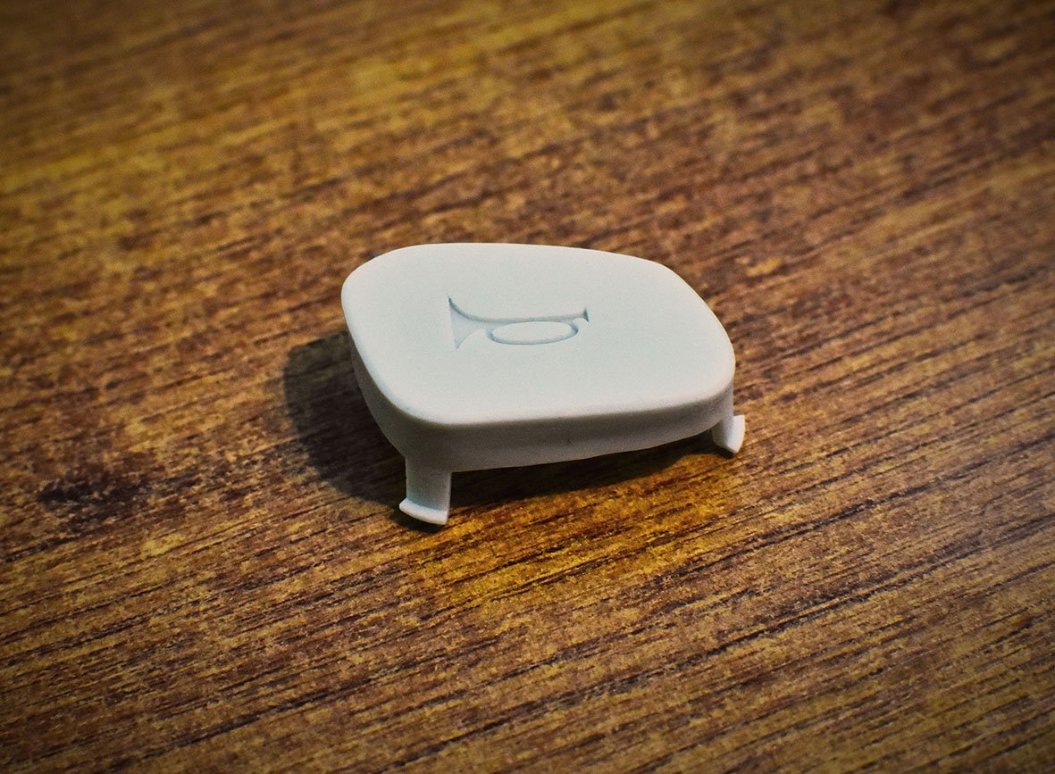

#98 Příspěvek od Martin Š. » 28 úno 2023 22:16
finálna verzia tláčitka

habakuk
Příspěvky: 2587
auto: Discovery II
Re: 3D tisk
#99 Příspěvek od habakuk » 01 bře 2023 06:12
Martin Š. píše:finálna verzia tláčitka
Nešlo by to v té červené? Takové bych klidně vyměnil za svoje origo černé.
Re: 3D tisk
#100 Příspěvek od MadTom » 01 bře 2023 07:28
Nebo třeba hezkou žlutou. :mrgreen:
