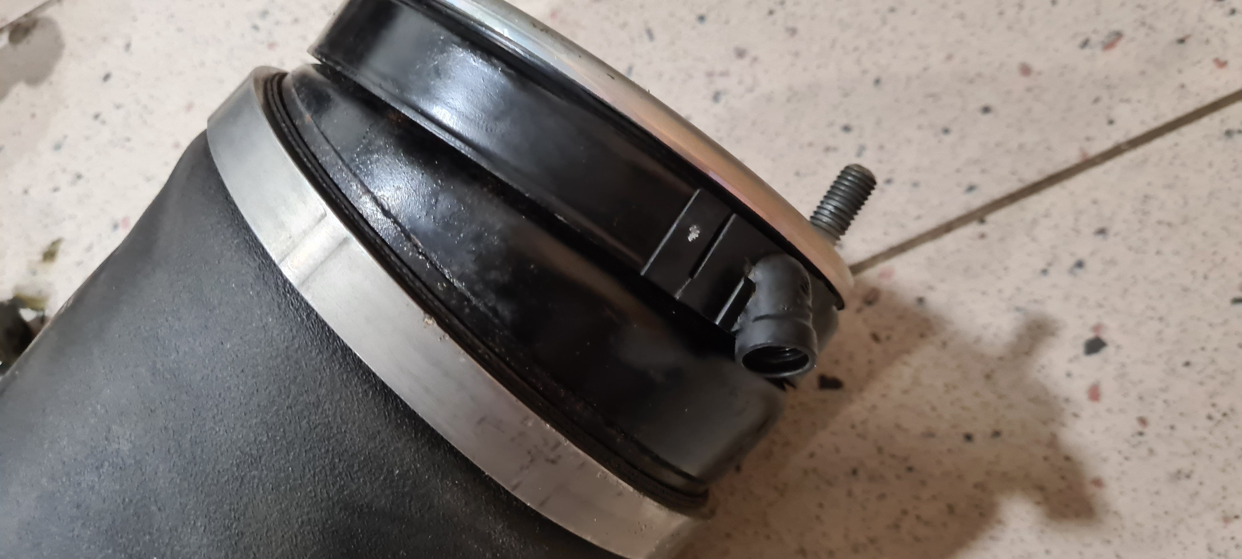

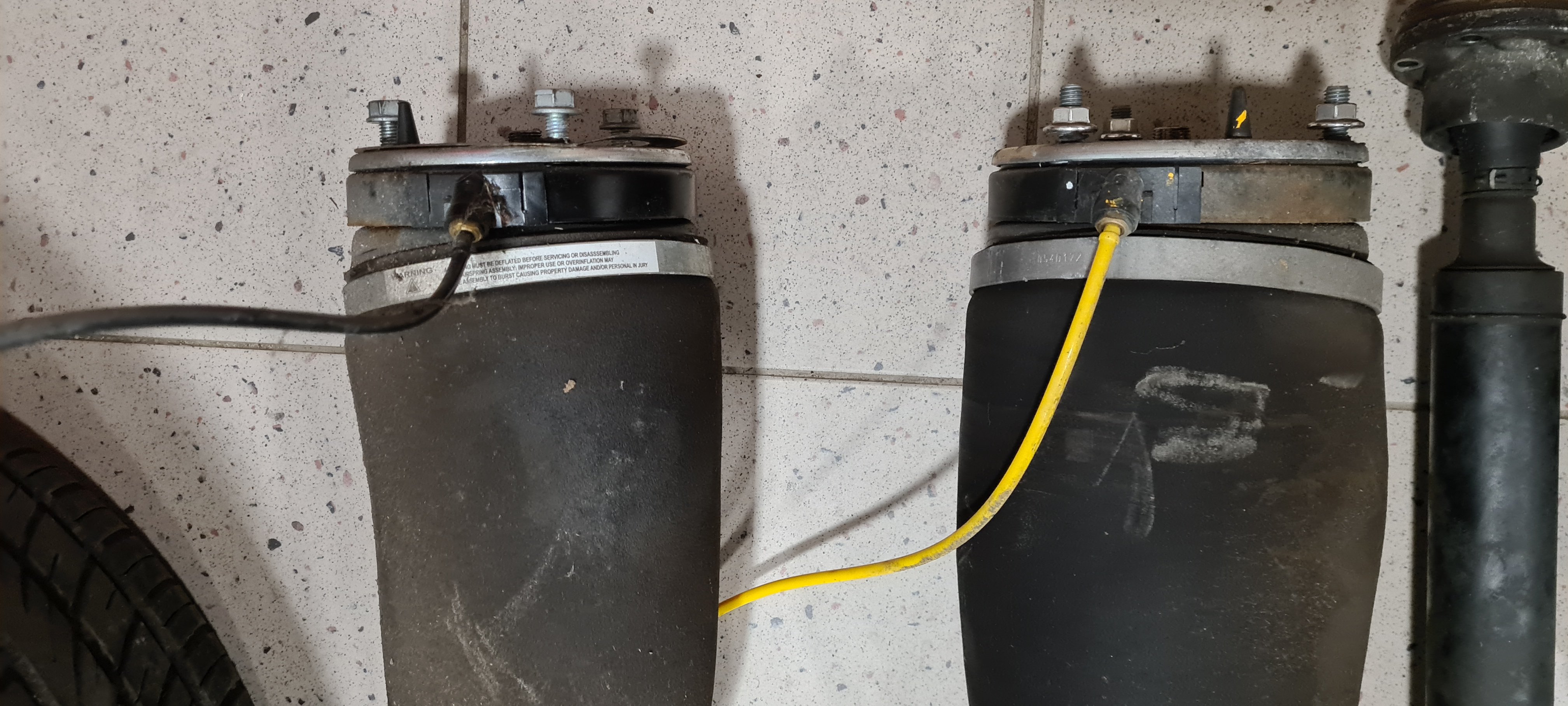

Tak jsem nechtěl ušetřit, originál měch a podle mě je špatně smontovaný - nasazený, nebo něco nechápu? :mrgreen:
Napojení na hadičku má být v té nejslabší části, ne v té nejsilnější...
On tam dát nejspíš půjde po amputaci toho plastového vodícího trnu, předpokládám že v té misce bude dost místa na hadičku z druhé strany, ale teda to se kluci v LR moc nepochlapili. :lol:
První foto nový měch, druhá foto staré OK měchy.

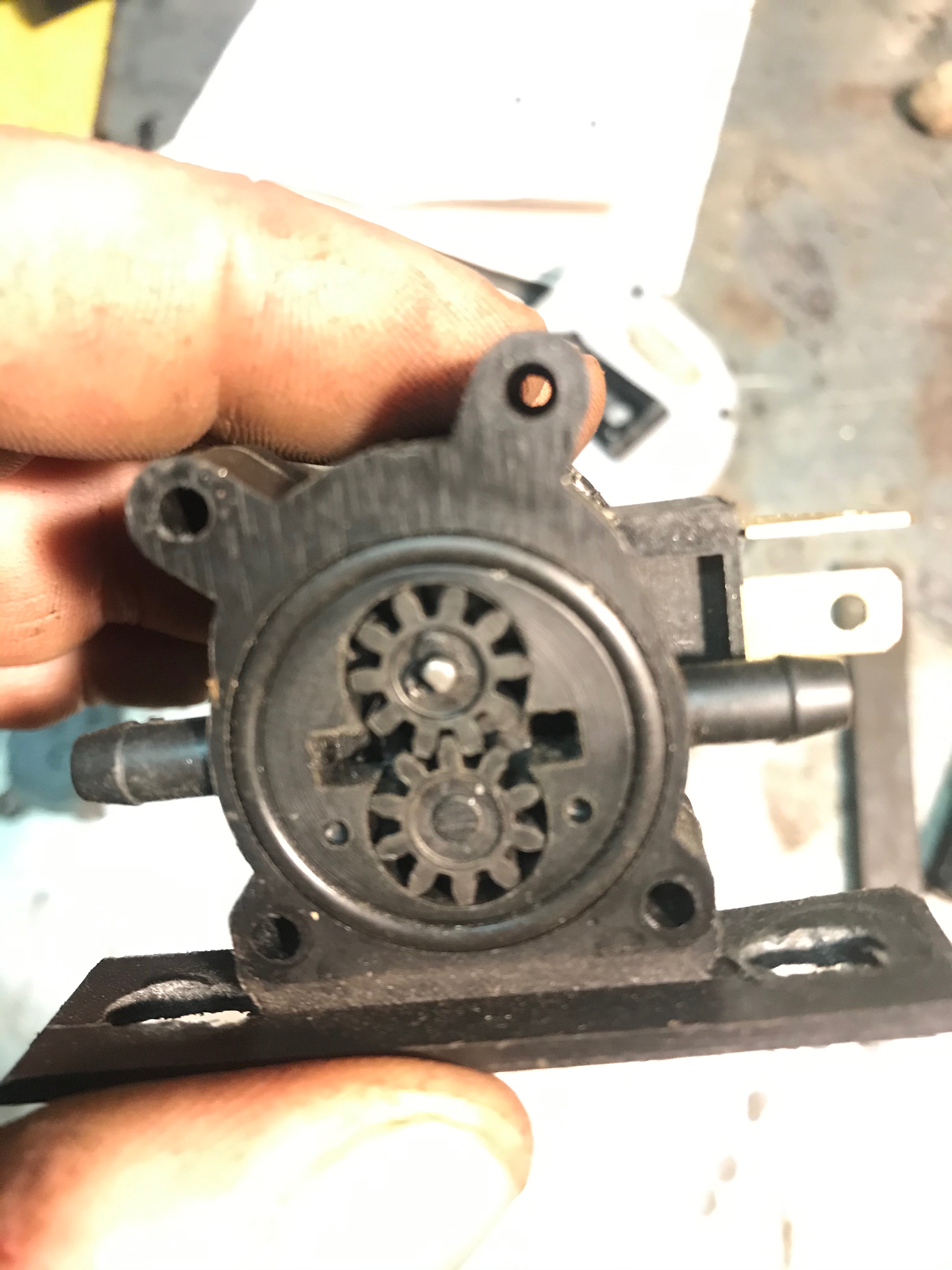

Já tu mám auto na práci. A přepínač stěračů a motorek ostřikovače skla KO. Vše nové BRITPART. Tak přepínač sesazen špatně a musel se znova propájet. Motorek chodí, ale okamžitě se protočila osa od motorku. Ten už se opravit nepodařilo. Děkujeme do UK za přidělání práce.

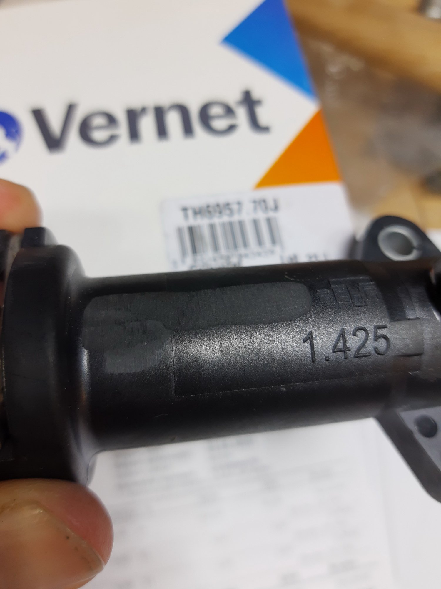

#97 Příspěvek od Zizal » 09 bře 2022 18:25

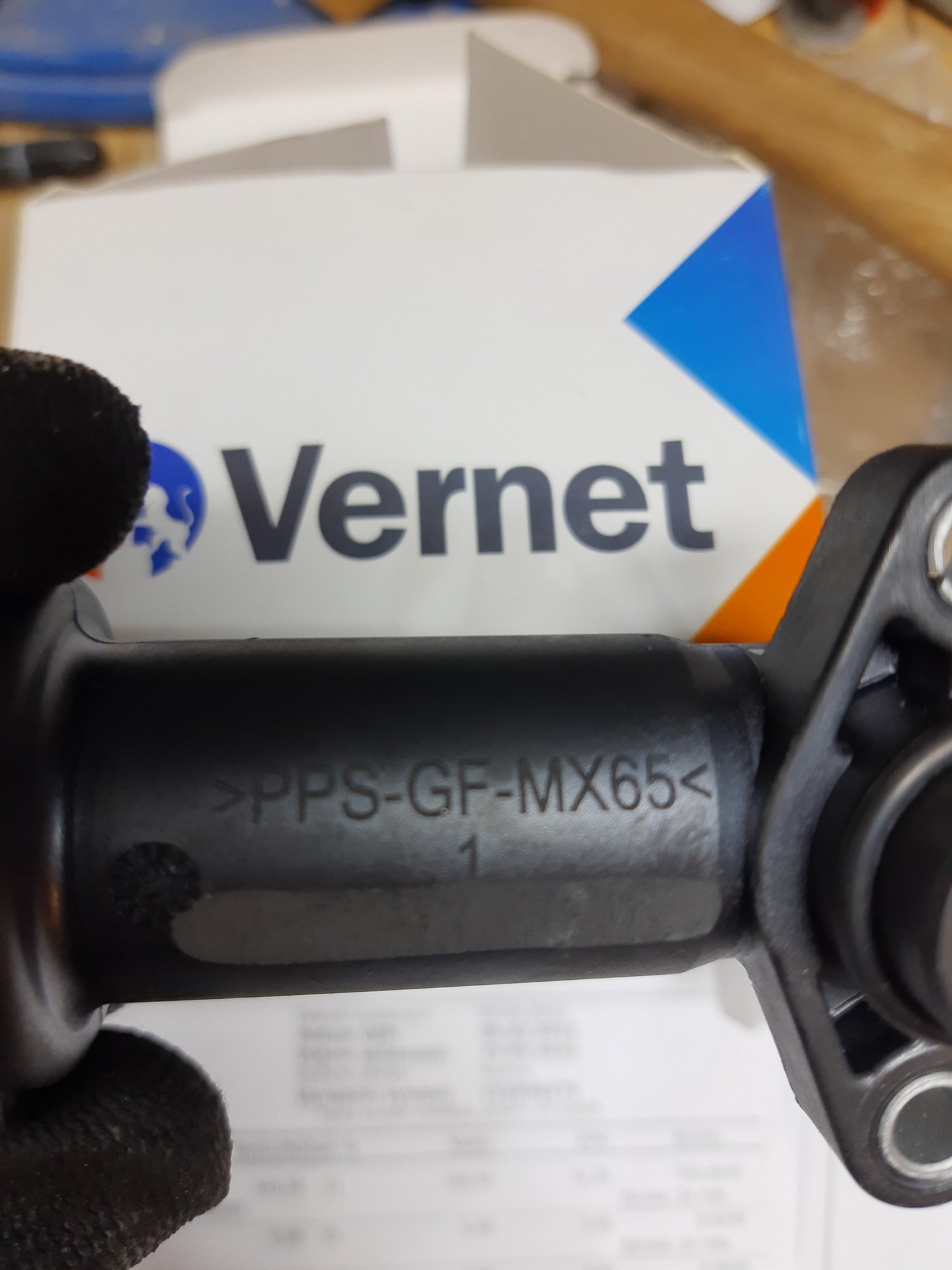

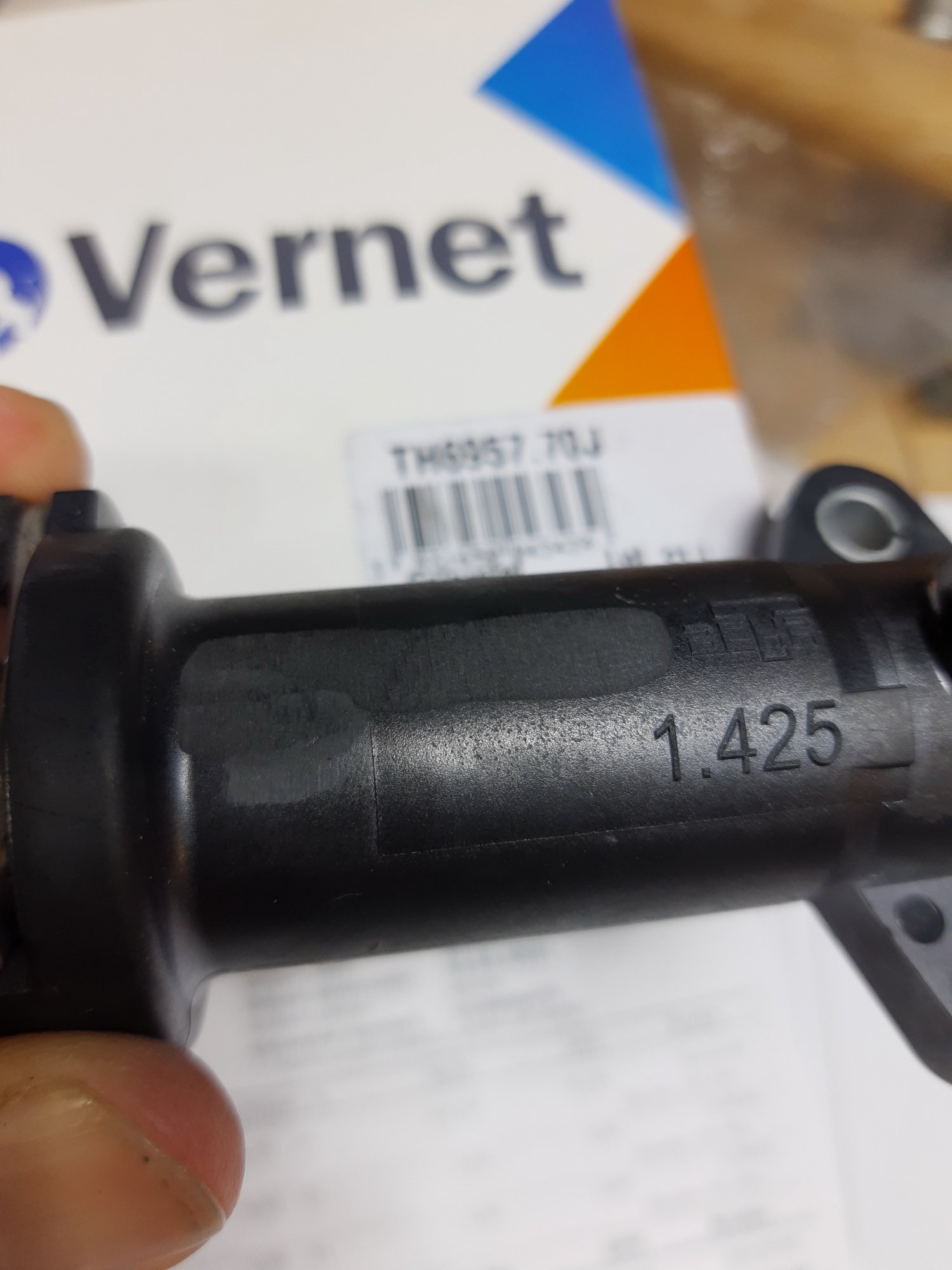

Dneska jsem koupil termostat, vybral jsem podle doporučení Vernet. V krabičce sice byl termostat, ale číselné označení vybroušené, jen znak Behru zůstal. Bych nečekal že se to vyplatí někomu měnit, když rozdíl je v řádu desetikorun...

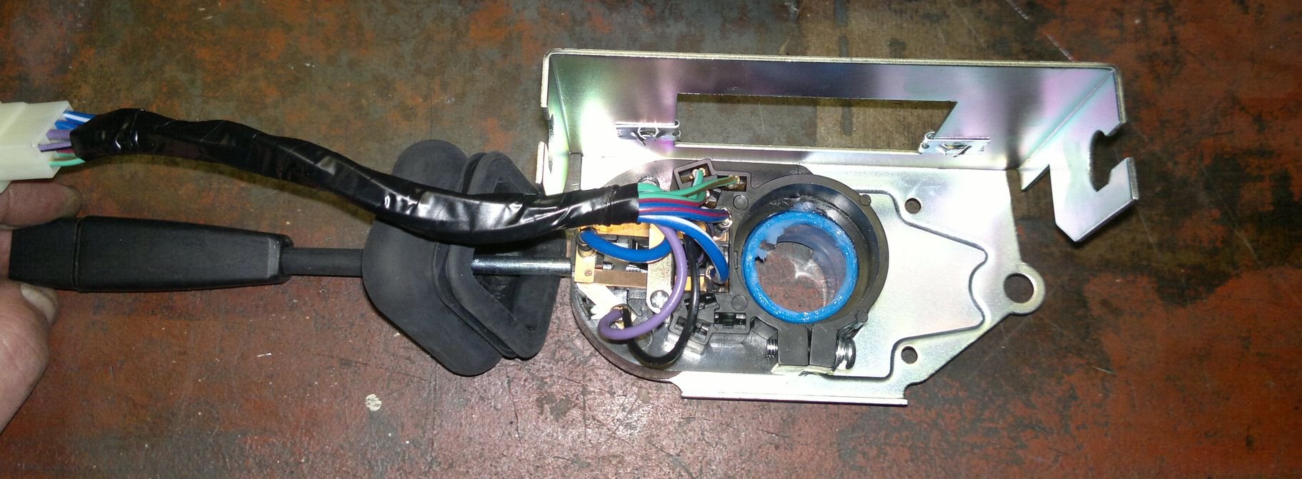

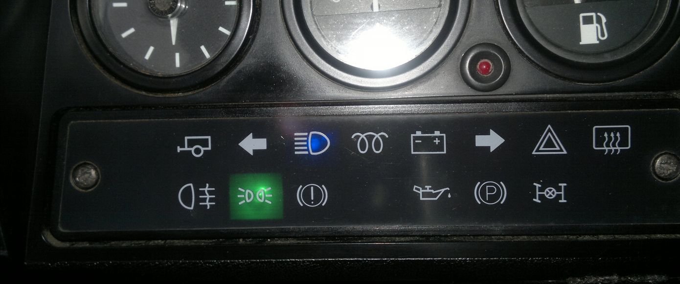

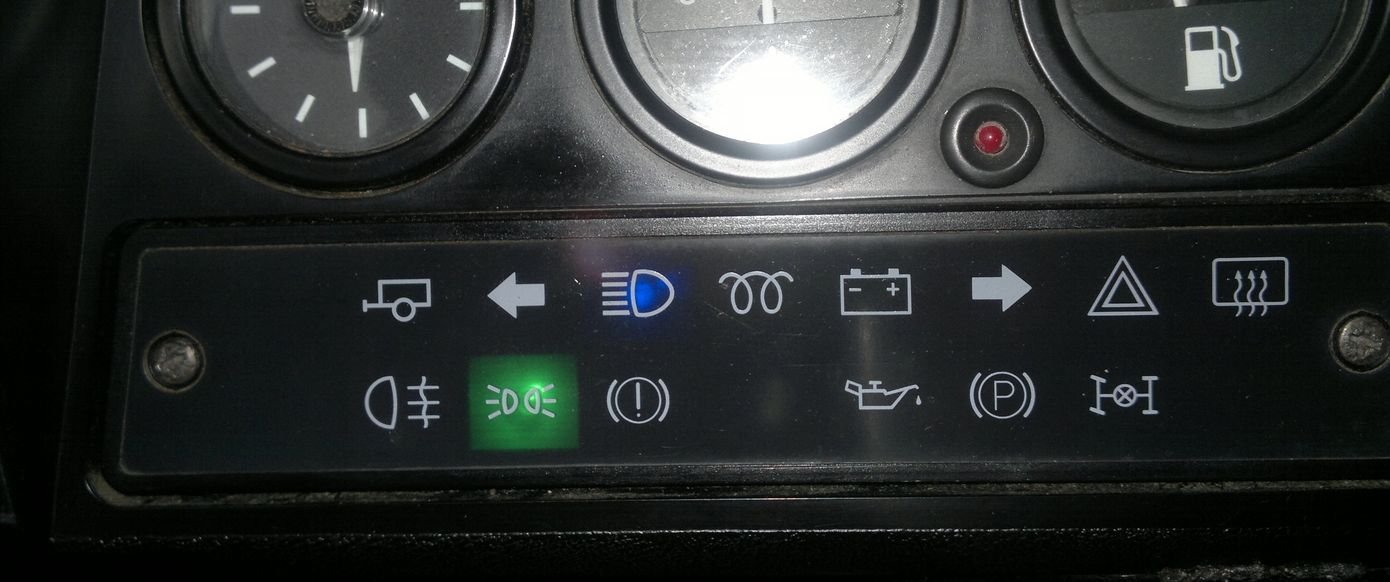

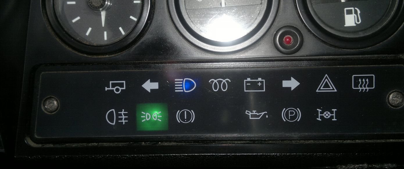

Tak já ze svého nákupního lístku napříště určitě škrtnu kombi páčku dálkových a blinkrů - XPB101290 Britpart.
Nečekal jsem zázraky, ale že začne blbnout po pár měsících užívání... Teda ne že by úplně nefungovala, ale postupně začala prosvítat kontrolka dálkových, ze začátku je poblikávala, pak už svítila souvisle a dneska už svítí rovnou po zapnutí světel. Zakvrdlání páčkou už moc nezabírá.

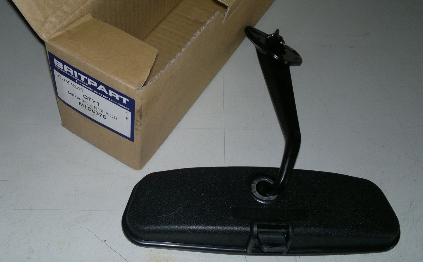

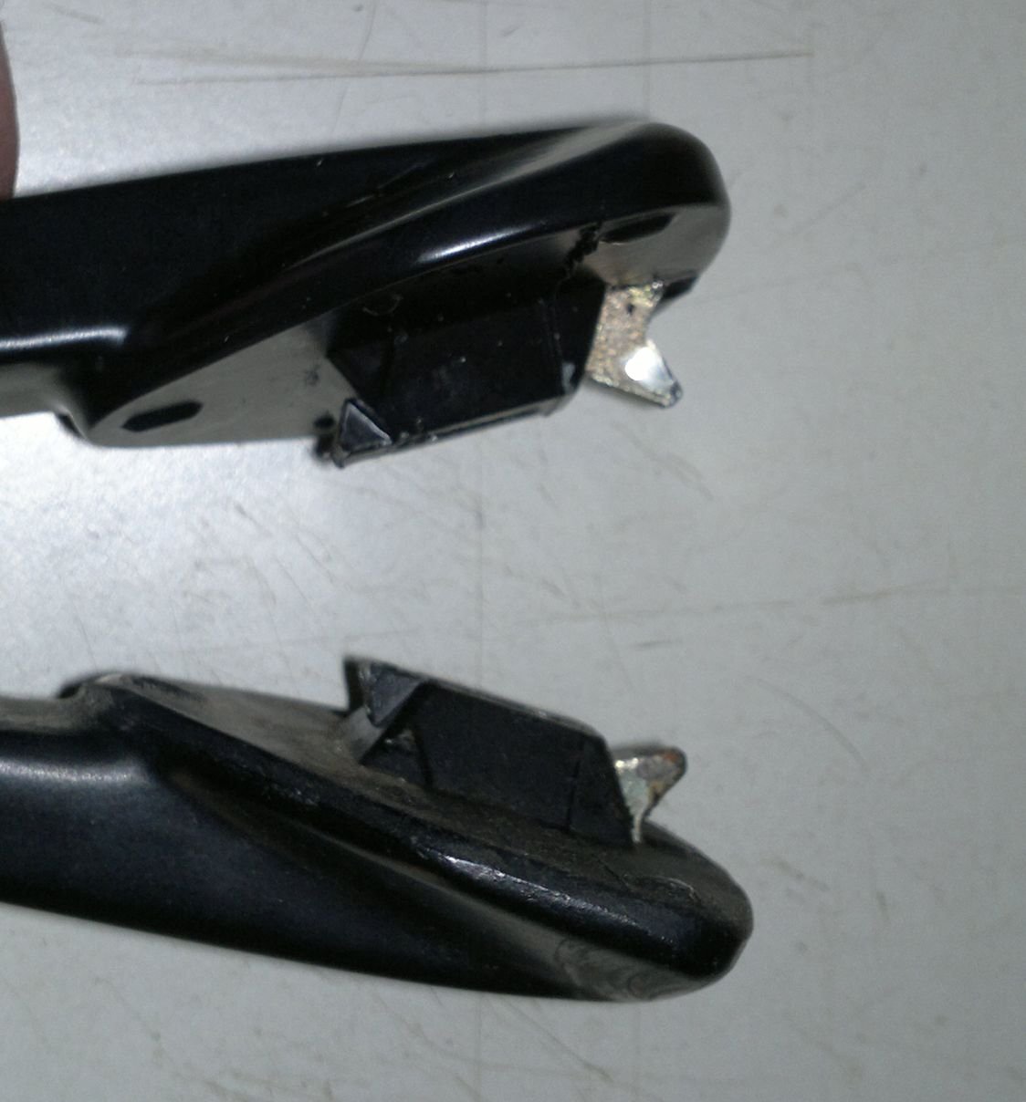

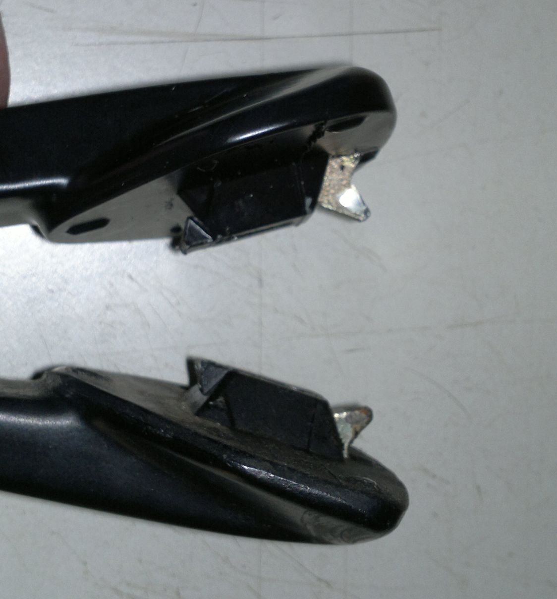

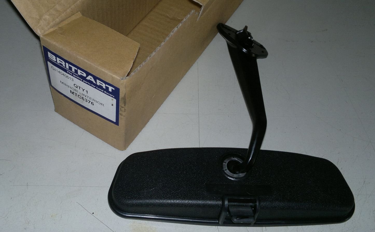

A další shitpártí výtvor je zpětné interiérové zrcátko MTC6376. Jednak bylo v kloubu docela volné a aretace nefunkční.
Ale hlavně, nešlo vůbec nazvaknout do držáku. Ten zobák měl jiný tvar, ale ani po zabroušení nešlo stlačit tak, aby vklouzlo hladce jako origoš. Když mi pak ještě vyskočilo a udělalo díru v tapecíru, tak sem se nasral a jeho osud zpečetil. Nakonec jsem použil původní nohu a vyměnil jen samotné zrcátko. Kloub je sice volnější ale naštěstí moc nepadá.
Nahoře Britpart / dole originál

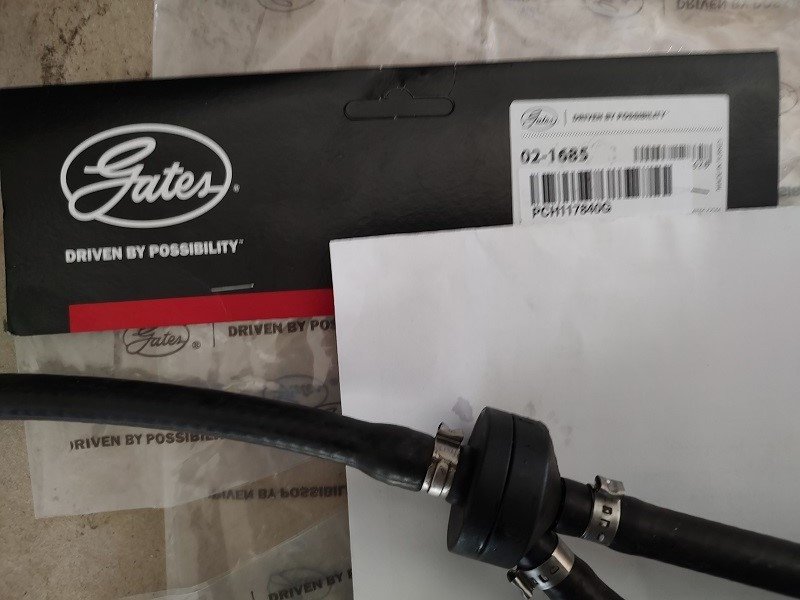

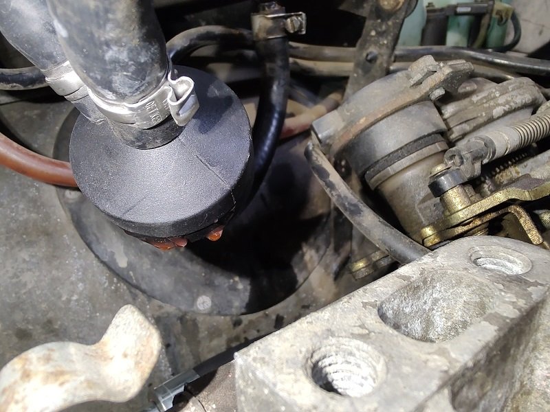

I u mě padla kosa na kámen- odvzdušňovací rozbočka u chladiče 300tdi PCH117840. Výrobce GATES, kvalita OEM, cena přes 700,- Teče ihned po namotování a nalití chladiva. Ani se to nemuselo ohřát a natlakovat :evil:
Nevíte jestli to někdo nevyrábí v nějaké lepší kvalitě a nebo jako tuning díl..?
