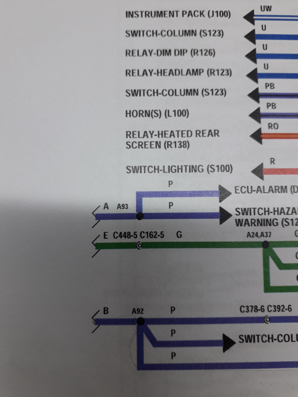

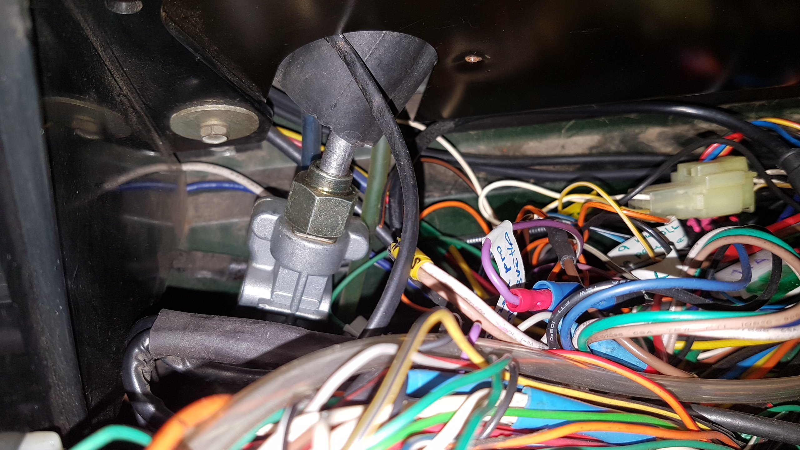

Tak dneska som sa hral na gynekológa.. Header 285 prerobený na základe rád tunajšich členov.. ale elektrika raz ide raz nejde.. :Ja blb:
Pri študovaní nákresov som objavil nejaký bod A92 vie mi niekto poradiť kde hladať?
Lebo ani opravený "header" nevykazuje spolahlivosť..
V tom bode A92 sa fialový káblik rozďeluje na tri vetvy.. k tej koncovke thrailer, čo je vyvedená na pravej strane vzadu pri 5.dverách, do spínača smeroviek (kde by mal napájať svetelnú húkacku a klaksón) a do to headru 285..
Header a húkačka nejde, thrailer ide.. Z headera je napajané rádio, hodiny.. keď "prezvoním" húkačku - rádio - interierove osvetlenie všetko ide.. dokonca som skúšal napojiť + na húkačku a na poistku to prišlo v pohode..
Tak ma napadol ešte ten bod A92..
Alebo má Tdi 300 ročník 98 ešte nejaký header? Pri poistkách som objavil ešte žltý header ( v elektric diagrame na Lrworkshop som ho našiel pod skratkou TBC ?). A jeden modrý predpokladám že to je 287..
Ak si niekto ešte najde čas na pár rád budem povdačný..

martin1979 píše: 16 led 2021 21:42 Header a húkačka nejde, thrailer ide.. Z headera je napajané rádio, hodiny.. keď "prezvoním" húkačku - rádio - interierove osvetlenie všetko ide.. dokonca som skúšal napojiť + na húkačku a na poistku to prišlo v pohode..
Hele, já nevim na kolik jsi elektrikář a čím tam tu "šťávu" vlastně zkoušíš, ale pokud můžeš, zkus vzít voltmetr, jeden jeho vývod-černý(zem) připoj nejlépe rovnou k mínus pólu baterky a druhým proměř postupně napětí na kabeláži od pojistky přes tvůj nový header až třeba ke konektoru autorádia. Ideální je mít buď pomocníka, který bude hýbat s kabeláží nebo mít na měřících šňůrách nějaké svorky (krokodýlky), abys za to mohl tahat Ty. Prověř jestli opravdu dochází k přerušování 12V větve.

Tazik, odskúsané ci uz voltmetrom, aj žiarovkou aj z jedného smeru aj z druhého.. napojené na tvrdo na baterku a mám podozrenie na ten bod A92..
Tááák sa mi nechce do toho rozoberania palubky :Ale fuuj: :Ale fuuj: ..
a zaujímavé že hodiny idú :Ja blb: :Pohoda:
Ozaj Mildo máš tam koľko headrov? Ja viem o dvoch modrých a jednom žltom.. A ten žltý neviem neviem nájsť v žiadnom diagrame.. :roll:

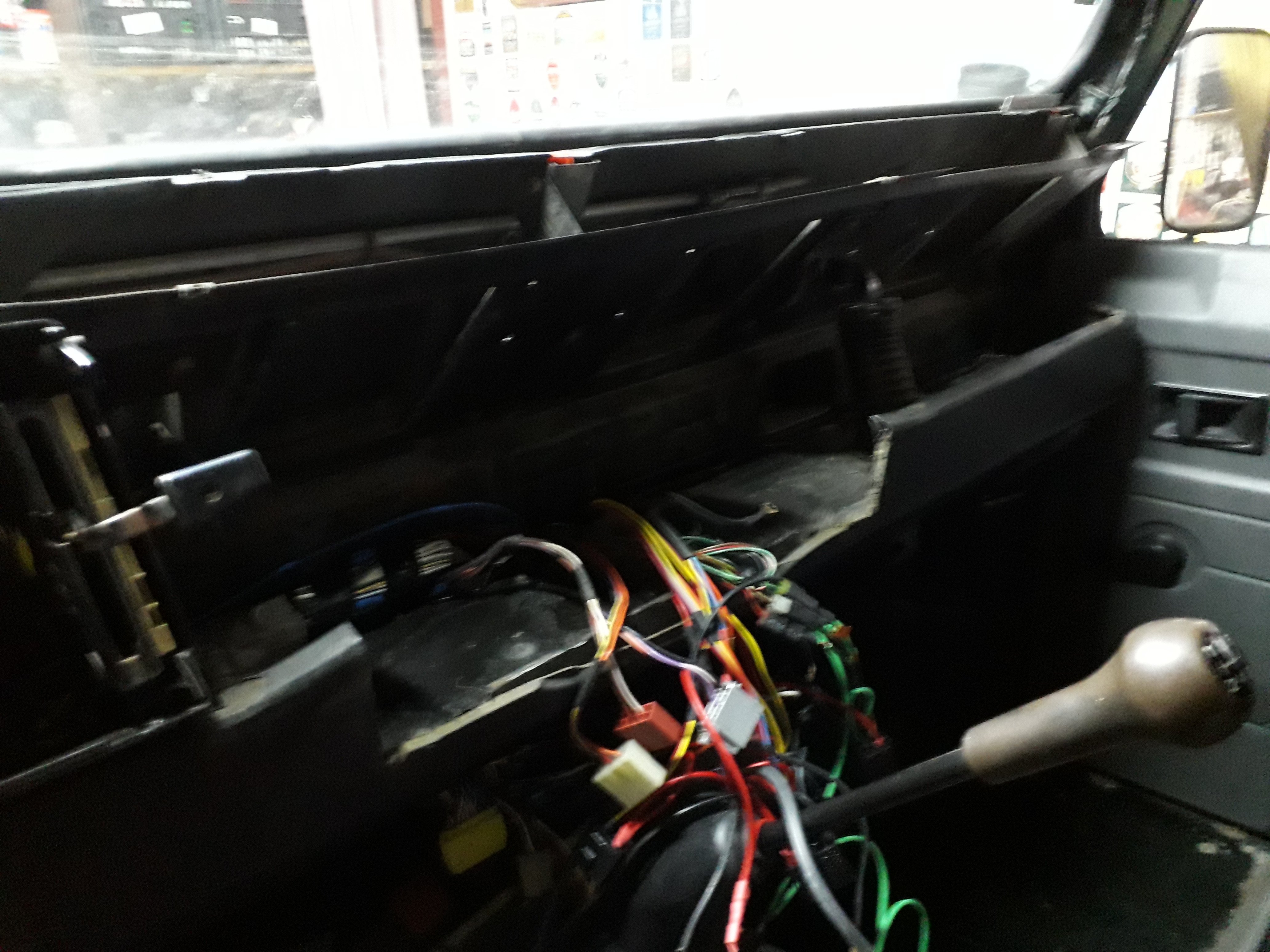

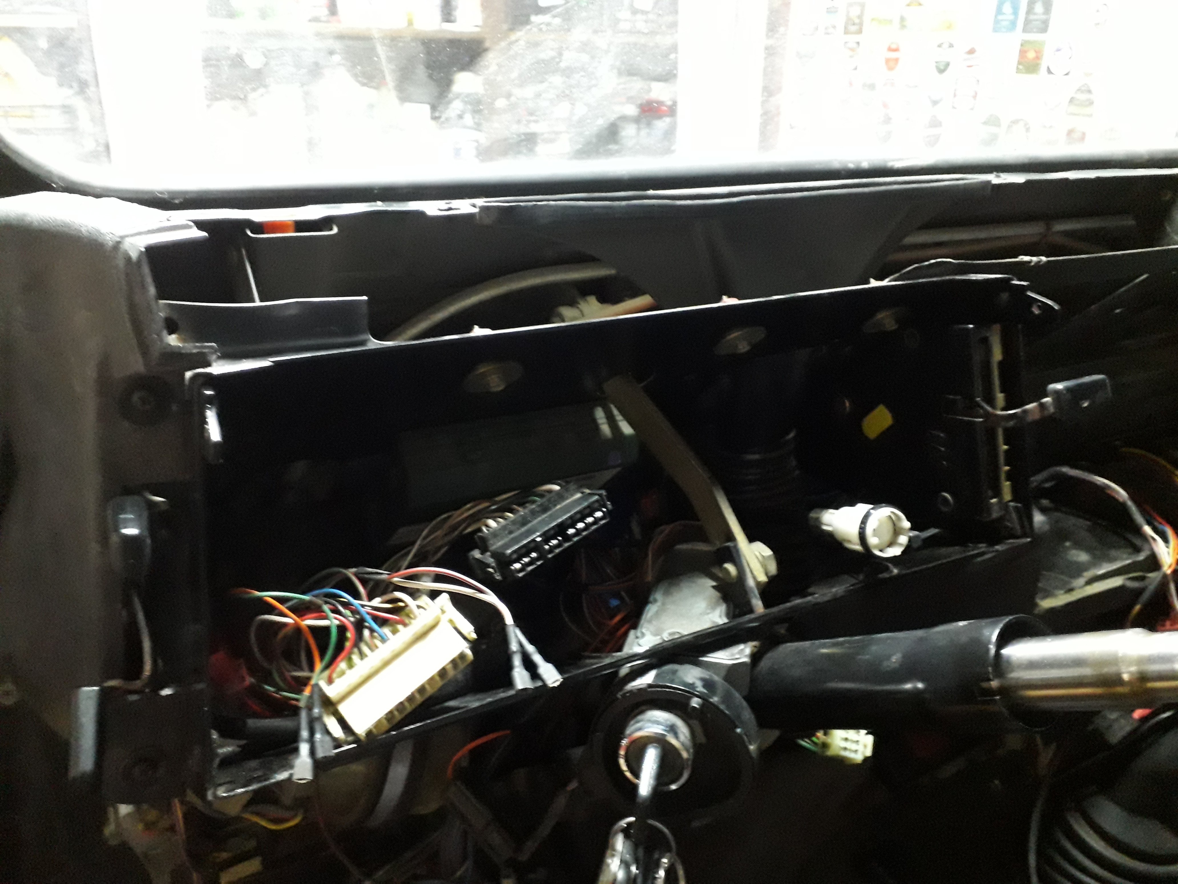

No nakoniec palubka padla za vlasť.. Tie plastové čudlíky všetky na odpis.. po cca 1,5 hodinke objavený tlstý zväzok káblov.. v tom som hladanie bodu A92 z diagramu zavrhol a radšej som volil natiahnutie nového k "headru 285" (wago svorke) a keď uz to je v tom rozobranom stave tak tam rovno zapracujem anténne káble (CB, radio).. ďakujem každému za radu..
Ozaj header spomínaný Mildom je šedý a bol pod palubovkou (presne ako tam vylieza zväzok káblov)..
Ešte nejaké foto.. :lol: :O
