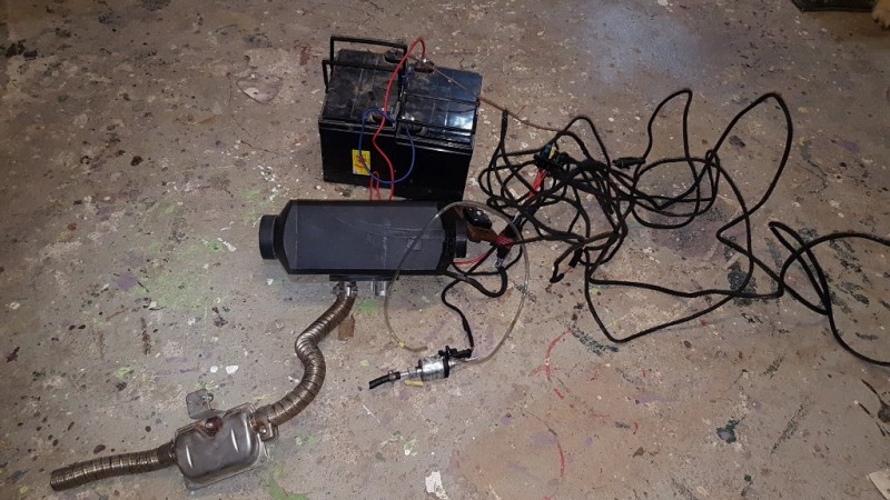

PEPO píše: 18 pro 2018 08:45 No tak včera sa mi ho podarilo rozchodiť 8) 8) .Stačilo zopárkrát vytiahnuť poistku k termostatu a maká to jak má :Pohoda:
Teraz váham či si ho nechať alebo vyskúšať predať/vymeniť a dať do auta 12voltový.....

Cez menič by som to neriešil..
To si radšej so sebou vezmem dve malé gélovky a solarny panel ktorý mi ich určite počas dna určite dobije...Ono sa ked si vezmeš tak pri 24voltoch to má zasa o polovicu menšiu spotrebu...A dve 34ah gelovky sú na objem len trochu väčšie jak kúrenie samé...

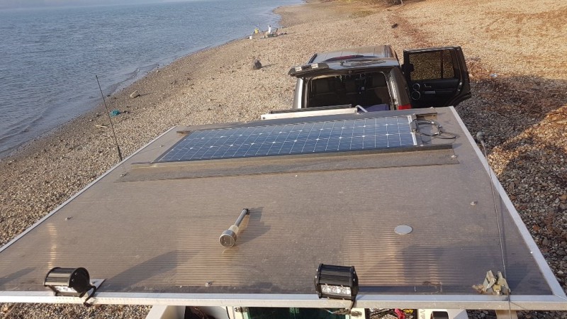

Ale ja ten solar nejdem dávať nasilu- sú to len úvahy..Aby som niečo nespravil a potom znovu prerábal...Ja mám napríklad 100w solar na strieške člnu a ešte ked som s tým bol naposledy tak 3-4 týždne mi to tuším cez obed dávalo cez 2A určite...

Musím skôr poriadne prezrieť moju D3jku že aké sú možnosti..Možno spravím nejakú plechovú skrinu/kufrík kde dám ten bufík a bude to prenosné a dovnútra natiahnem len hadicu s teplým vzduchom...

Tohle už je vymyšlené - používá to Michal na svojí žluté D3 - hliníkovou bednu má na střeše, a topí do stanu i do auta. viewtopic.php?f=12&t=30373
