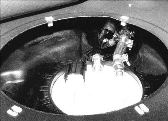

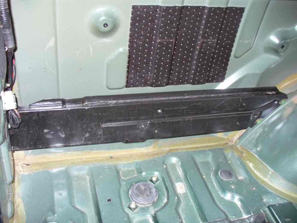

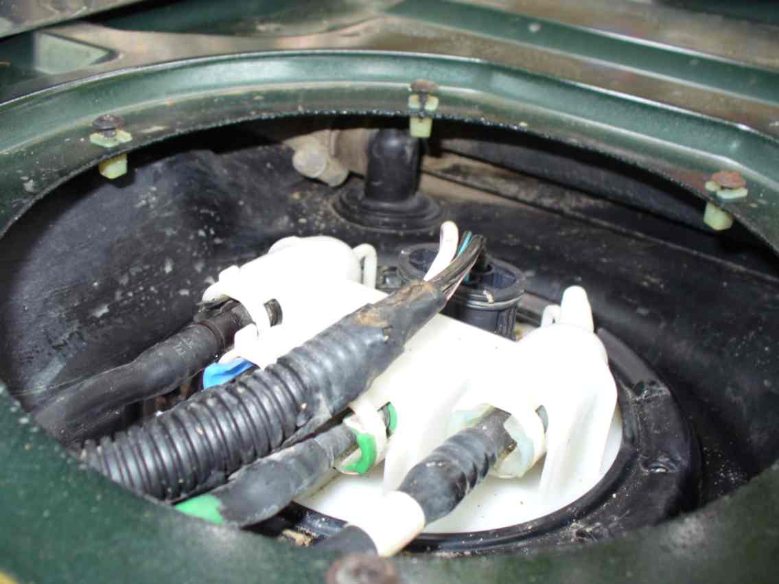

Tak na přání Stavrose jsem založil tuto rubriku a přidávám fota s D II a jejích možných prostor k umístnění. Jelikož jsem na posledním srazu v noci cvakal zubama až mi málem vypadly plomby vážne uvažuji o jaho pořízení nehledě k tomu, že v Maroku na jaře a noci to nebude taky žádná sradna. Miloš II
Hadice výdechu nádrže DII
(47.27 KiB) Staženo 6844 x
Levá strana pod kapsou gumová krytka přes podlahu jako nachystaná pro Webasco
(40.35 KiB) Staženo 6842 x

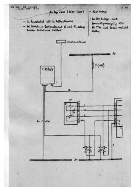

Schema zapojení Dálkovýho ovládání
#4 Příspěvek od Miloš II » 21 říj 2007 11:12
Něco přihazuji do placu co jsem vyštrachal na webu. Miloš II

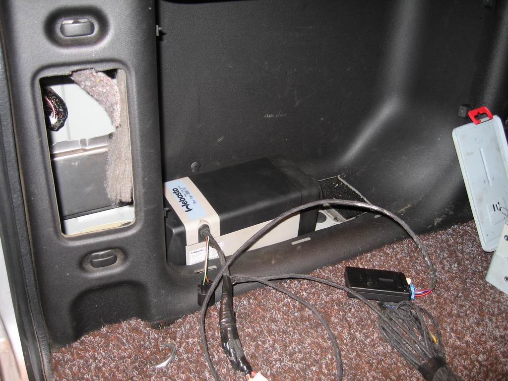

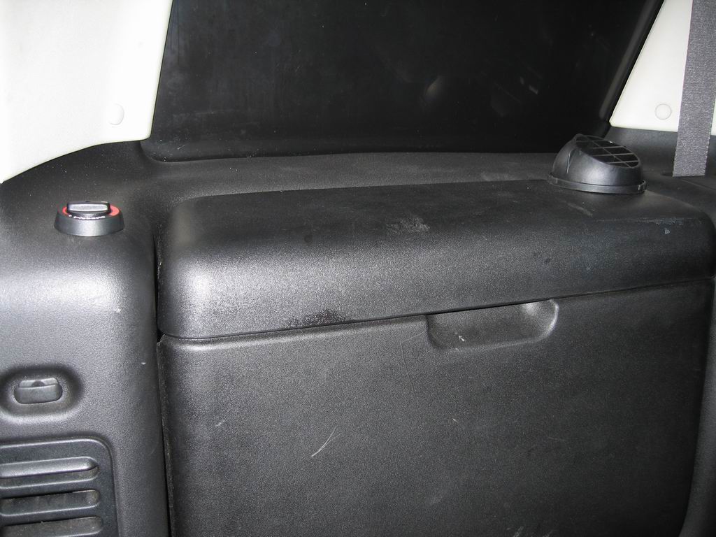

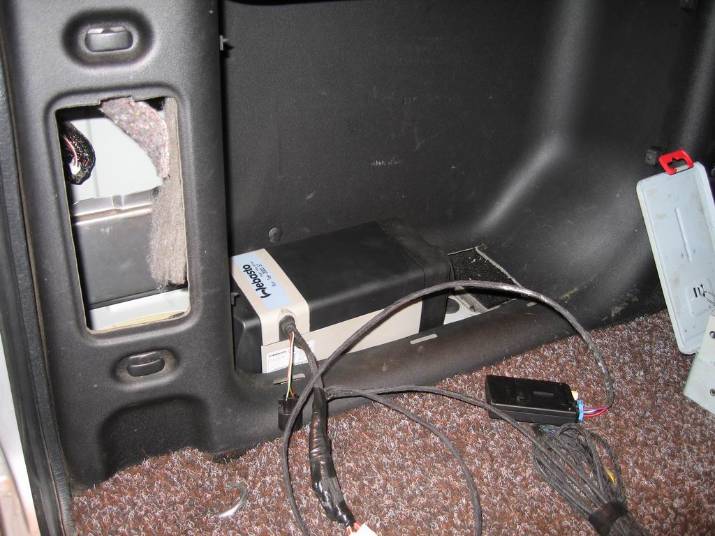

#5 Příspěvek od Stavros » 29 říj 2007 11:17
tak mam topeni hotovy, je to opravdu super. Vrele doporucuju.
(112.72 KiB) Staženo 6735 x

#6 Příspěvek od Miloš II » 29 říj 2007 11:31
Stavros píše:tak mam topeni hotovy, je to opravdu super. Vrele doporucuju.
Hele ty to máš montlý do té kapsy :idea: hoď sem foto ještě když to je otevřený. Já myslel že se to vleze do prostoru mezi karoserii a právě tu kapsu a že bude tím pádem volná :roll: Miloš II
Stavros
Příspěvky: 2627
#7 Příspěvek od Stavros » 29 říj 2007 11:42
ja myslim, ze se to nikam jinam nevejde a je to tady dobry. Pod sedacku to nejde a potrebuje to zespoda vyfuk a sani a naftu. Ze strany musi mit misto na nasavany vzduch, ktery ohriva a vypousti trubkou ven, ta ma prumer 60 mm.
Mam to nastaveny na spani, takze to drzi celou noc urcitou teplotu v aute a nebo si to prepnu a zapinam to dalkacem rano u baraku.
(144.33 KiB) Staženo 6732 x

#8 Příspěvek od Miloš II » 29 říj 2007 11:49
Stavros píše:ja myslim, ze se to nikam jinam nevejde a je to tady dobry. Pod sedacku to nejde a potrebuje to zespoda vyfuk a sani a naftu. Ze strany musi mit misto na nasavany vzduch, ktery ohriva a vypousti trubkou ven, ta ma prumer 60 mm.
To by ses divil co je za tím ještě místa podle mne by to tam vešlo bez problémů :roll: Miloš II
Stavros
Příspěvky: 2627
#9 Příspěvek od Stavros » 29 říj 2007 12:00
je mozny, ze jo , ale takhle je to dobre pristupny, ma to dost vzduchu a do ty kapsy furt neco das. Ono tam potom neni ani moc mista vespodu kvuli vyfuku a sasi.
