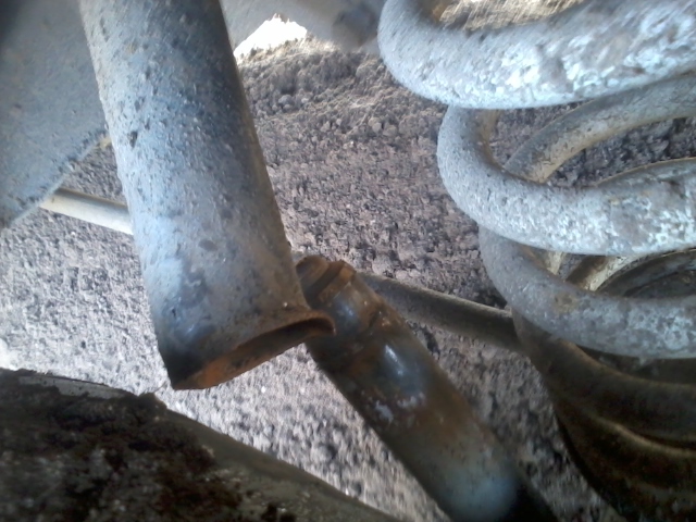

Je to dobrý, mám taky Rovera, dnes jsem zlomil zadní tlumič.
Cestou z práce jsem se skočil trochu povozit, při jednom kříženi se ozvalo křup. Ted jsem to byl sundat a poodle míre koroze jsem s tím už nějaký pátek jezdil.
Navíc jsem tomu asi hodně pomohl sám, protože jsem to horní uloženi moc dotáhl navíc přidal podložku co tlačila přímo na to gumové uloženi takže se to asi nemohlo protáčet a měnit uhel když jde náprava dolu a nahou.
