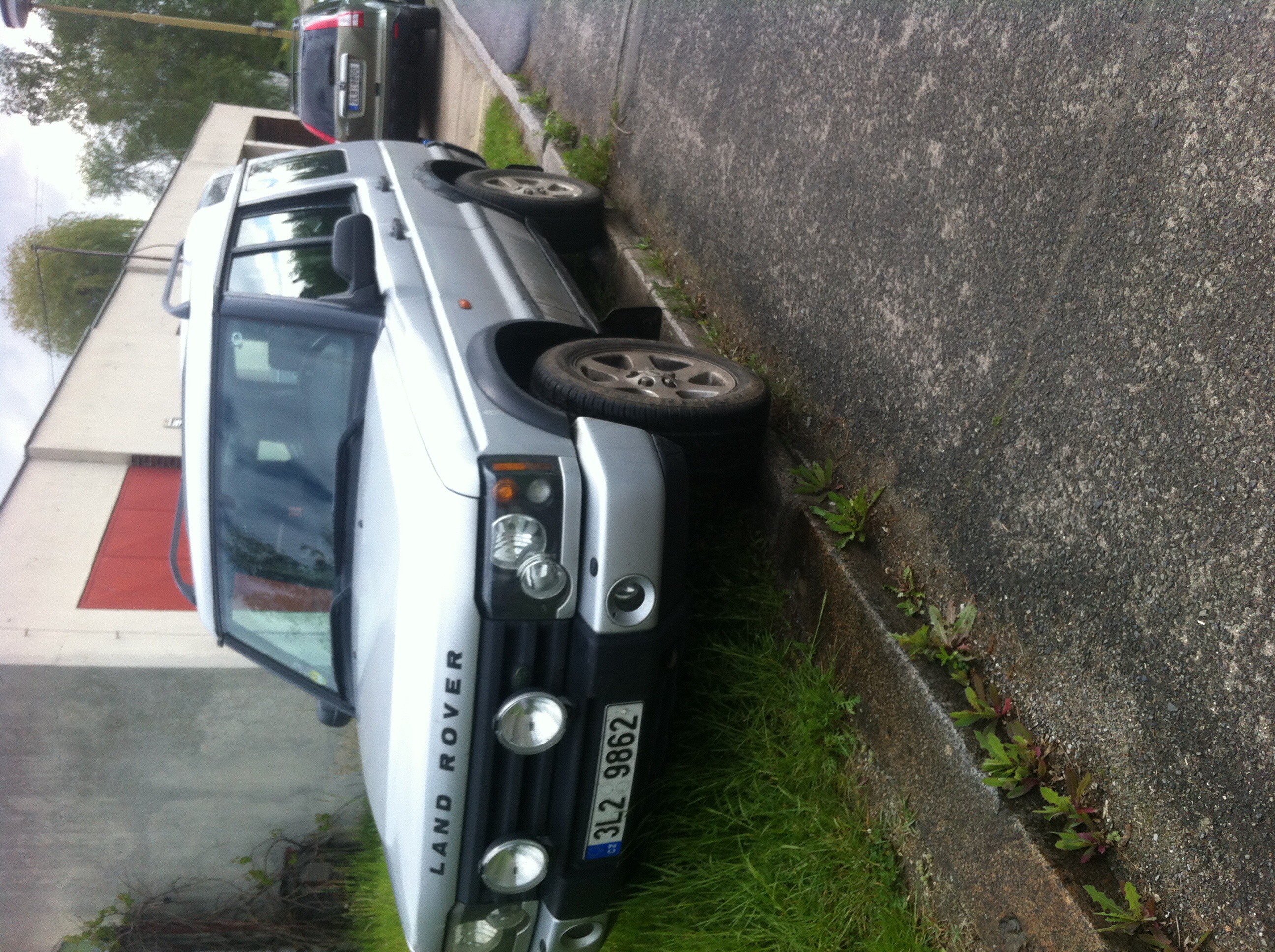

Včera jsem také zvednul DII na dvě hoďky. Jenom na zkoušku jak to bude vypadat.

Už jsem to tu psal. Ale já mam 183 cm a do té sedačky na tom obrubníku se fakt nedálo moc dobře nastupovat i vystupovat. Podle mě by za chvilku šla kedačka do kelu.
A to neříkám o rodině to by asi nenastoupil nikdo
Jak to řešíte vi. Snad jenom nášlapy pomohou ale moc lidí je nepoužívá.

Já to nepotřebuji zvyšovat. Mám leštěnku od Libovky a tak to asi zůstane. Auto používám jako rodinné a na dojíždění do zaměstnání. Auto používám většinou po silnici občas na rozblácenou louku nebo cestu kde lift není potřeba. Ale jako mladí tuneři sníží oktávku dají sedmnácky rávky a čipnou tu šestnáctku v benzínu Pak to nejede a to je nesmysl ale jsou king tak mě se také líbí disco s liftem 2".
Pouze konstatuji že se mi to líbí. Jak jsem se ptal vydrží ty sedačky. Na vystoupení musíte vyskočit a na nastoupení naskočit. Tak se musí kraje těch sedaček enormně opotřebovávat.
Asi si myslíte troč se zabívám takovou blbostí. Na mě je to auto asi taky vysoké a bok kožené sedačky je znatelně opotrebovaný. Počítám že za pár let to praskne. Stále to mažu a potírám přípravky.
Nechtěl bych to pak zašívat a opravovat.
