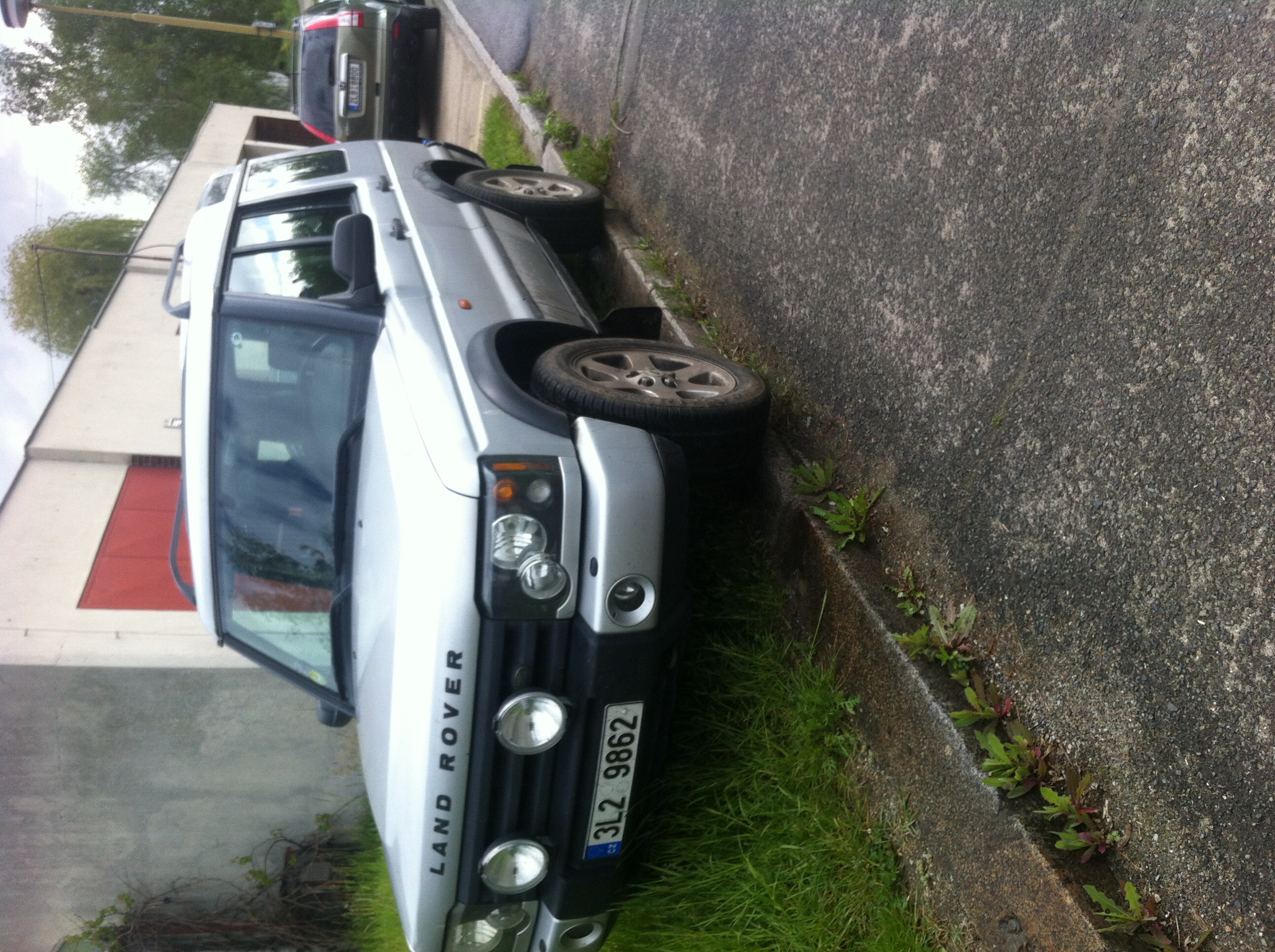

Ahojte také jsem toho hodně přečetl a mám na tebe dotaz. Po výměně předních pružin a zadních podložek jsi s autem nic nedělal ? Třeba delší brzdové hadičky prodloužené kabely k abs prodloužena táhla na senzory výšky delší tlumiče?
Včera jsem také zvednul DII na dvě hoďky. Jenom na zkoušku jak to bude vypadat.
Zvednutí o cca 8 cm.

Už jsem to tu psal. Ale já mam 183 cm a do té sedačky na tom obrubníku se fakt nedálo moc dobře nastupovat i vystupovat. Podle mě by za chvilku šla kedačka do kelu.
A to neříkám o rodině to by asi nenastoupil nikdo :-(
Jak to řešíte vi. Snad jenom nášlapy pomohou ale moc lidí je nepoužívá.
