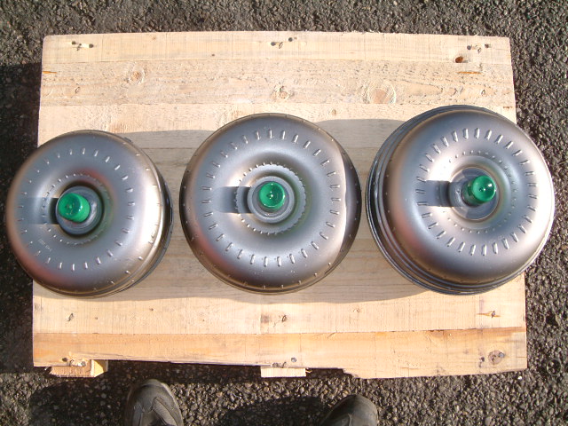

Mám automat krátce s měničem medium moc jsem si ho ještě neužil, ale měnit ho ze standarní velikosti small na medium má smysl jenom se zvýšením výkonu motoru. MIloš II
- Přílohy
- 3tc.jpg (120.37 KiB) Zobrazeno 23468 x

Nm TD5ky je podobný ak nie rovnaký ako mala V8 3,9. A v cene to určite nebolo. Aká je cena tých meničov teraz a aká je vo výrobe? Jednoducho bolo nákladné meniť logistiku vo výrobe a povedali si, že DII vydrží aj s malým meničom.

Ja ho mám s pôvodným výkonom a teraz aj na väčších pneu a rozhodne je to krok k lepšiemu.Miloš II píše:Mám automat krátce s měničem medium moc jsem si ho ještě neužil, ale měnit ho ze standarní velikosti small na medium má smysl jenom se zvýšením výkonu motoru. MIloš II
