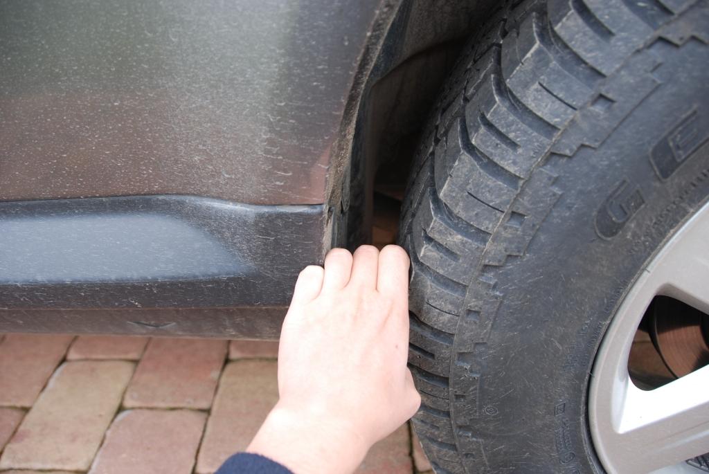

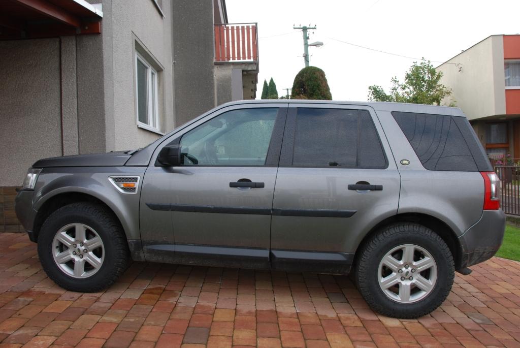

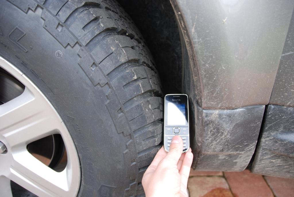

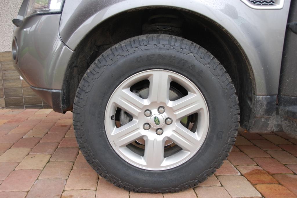

Slibene fotky - General Grabber AT 245/70 R17 na Free II....

Hezký a jaká je tam mezera když dáš plný rejt? já právě u něj jsem už limitován podběhem i když by to asi vřešt šlo (plast vyndat a vyplnit podběhy jinou lepící vložkou,aby to tam netrpělo) Ale to uvidím. Dík za foto

tagr : Pri vytoceni je tam mezera cca. 3 cm od hrany gumy. Foto je o stranku zpet, ikdyz to z toho neni moc poznat...
