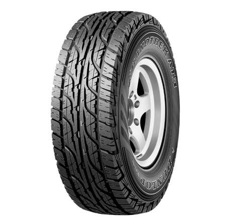

Já kupoval před nedávnem tyhle. Jsou univerzální. Byl jsem s nima o víkendu na horách, na sněhu naprosto bez problému, na silnici tiché a sedí. Byly za zaváděcí cenu jenom něco málo přes dva tisíce za kus - je to nový typ.

Toto jsou ATčka, ne zimní gumy :!: ...vyjedeš s nima sice dost, ale pozor při brždění, tam budeš dlouhý... :idea:

Oldman píše:Já kupoval před nedávnem tyhle. Jsou univerzální. Byl jsem s nima o víkendu na horách, na sněhu naprosto bez problému, na silnici tiché a sedí. Byly za zaváděcí cenu jenom něco málo přes dva tisíce za kus - je to nový typ.
Vždyť jsem psal, že jsou univerzální a ne zimní. Já jen, že na sněhu s nima nebyl problém, protože mají nějaký vylepšený vzorek. A je mi jasný, že zimáky jsou zimáky. A kdo nejezdí jako prase, ten nemá ani při brždění na sněhu problémy... Každej dopadne na silnici přesně tak, jak jezdí.
hmm, tak ty jsou hodně pěkný - podle vzorku budou i sníh v poho ,,vysejpat"
Přesné značení (Dunlop Grandtrek AT3)? A jaký rozměr jsi dal?

jj. Dunlop Grandtrek AT3, rozměr mám klasický podle techničáku na 16". to je myslím 215/65/16
