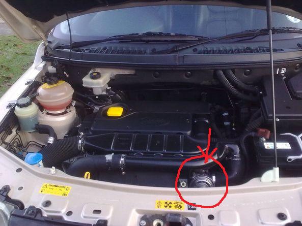

Chci se zeptat, jakym zpusobem jsi resil zaslepeni EGRu? Kde ho mam v motoru zhruba hledat? A zvladnu to doma v garazi bez nejakeho extra vesmirnyho naradi? :)

najdeš ho u toho plastového ,,bazmeku" co nahrazuje část trubek od sání a turba , poznáš ho podle podtlakové membrány co k ní vede od vývěvy hadičke a jsou to 4 šrouby :D je to hotové tak za 10 minut :)
:ty jeden...: pozor zkontroluj si sání protože pokud už je dost přicpané , tak to je to vše sundat , vyčistit a zase nandat podle stavu i vyměnit těsnící gumky, rovnou zkontrolovat filtr odvětrání motoru a pak je to práce na +-4 hodky podle stavu zanešení :( sání :(

EGR označen červeně, :wait

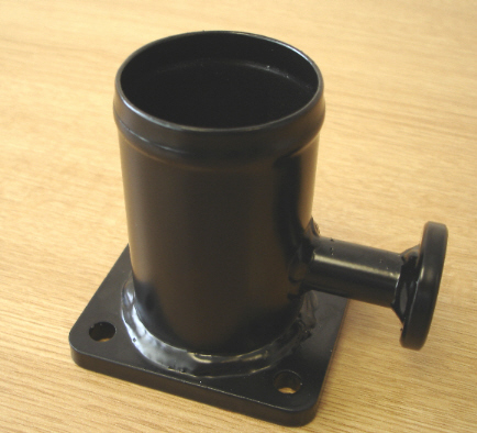

Toto se dává místo EGR :wink:
http://cgi.ebay.co.uk/LAND-ROVER-FREELA ... 5483140802" onclick="window.open(this.href);return false;

není zač, hlavně to pořádně vyčisti , mně poadlo 5 litrů benzínu a litr odmašťovače, ale bylo čisťounko :D
