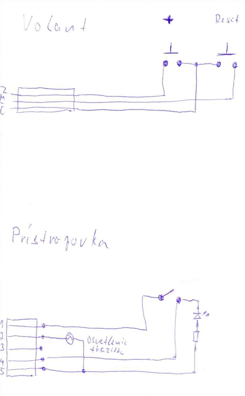

#63 Příspěvek od DanoDEF » 12 úno 2010 13:34
Ivoš Def píše: ... dalo by se nějak shrnout co je potřeba do Defendera koupit a jak to následně zapojit, aby vše fungovalo jak píšeš?
Myslím, že by to zajímalo více lidí... :wink:
... v prvom rade trochu elektrotechnickej znalosti ( netvrdim, ze to nezvladne trebars "zubar" )
... trosku tenkeho kabelu alebo tenky 5 zilovy kabel ( mnozstvo podla umiestnenia )
... 4 piny do konektora riadiacej jednotky ECU
... 1ks vypinac najlepsie z indikaciou zapnutia ( nie je to nutnost )
... 2ks tlacitka ( alebo jedno dvojtlacitko - teraz to mam pracovne tak urobene)
... no a v neposlednej rade je to pre rocniky 2002 a novsie

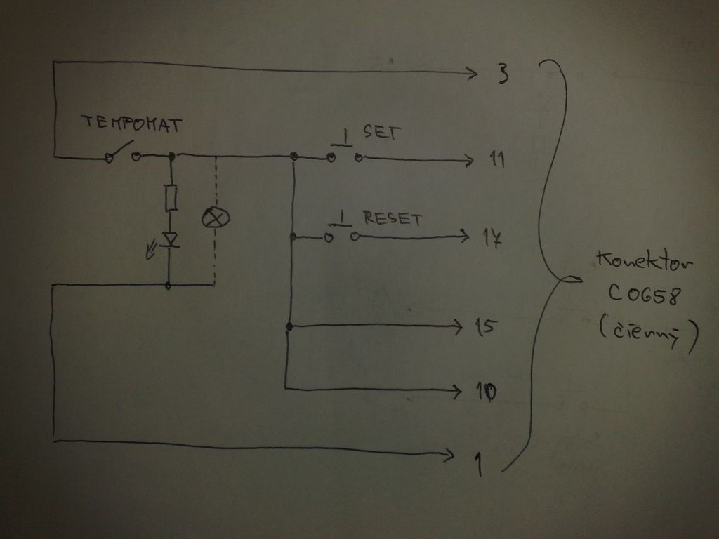

este doplnim foto a schemu

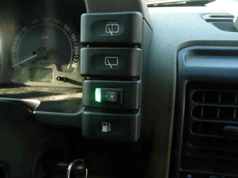

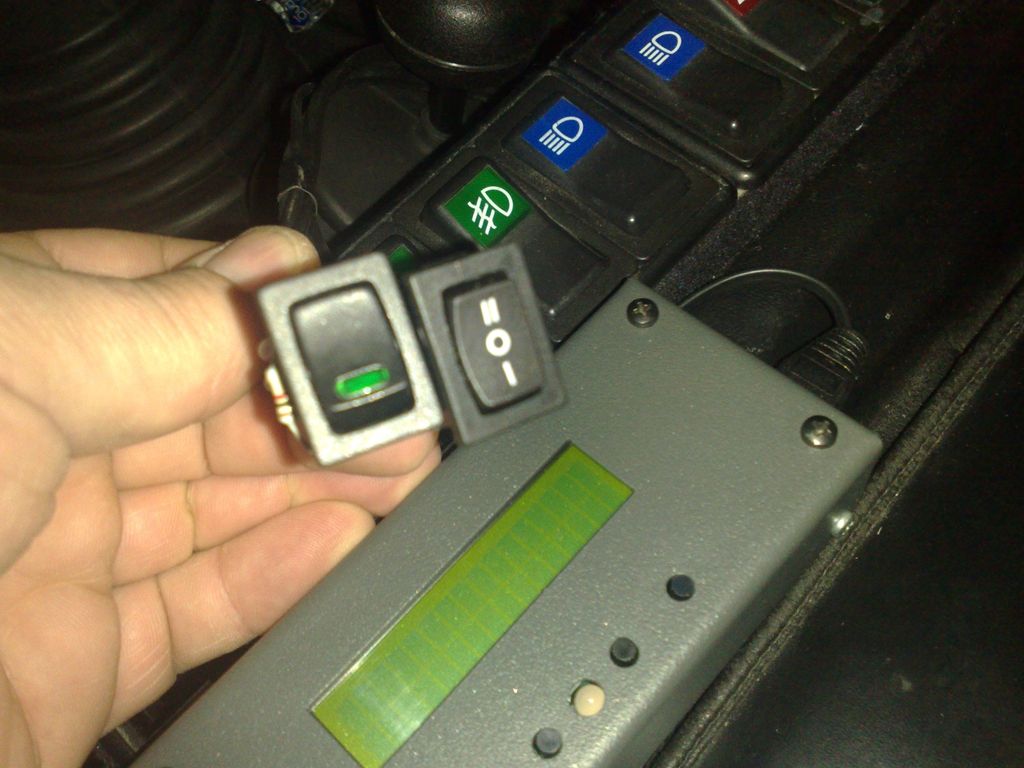

#65 Příspěvek od DanoDEF » 12 úno 2010 13:57
Takze pridavam foto. ( Tie vypinaciky su iba ilustracne - pouzil som suflikove zasoby na skusku )

Re: Domontáž tempomatu TD5
#66 Příspěvek od Ivoš Def » 12 úno 2010 16:46
Díky!
Jsem zvědavý, jestli to podle tohoto zapojím, ta první z tvých podmínek není u mě úplně naplněna :oops:
Mám raději mechaniku... :D
Funguje pak i zvyšování / snižování rychlosti pomocí tlačítek nebo jde prostě jenom o "blokování" aktuální rychlosti ve chvíli stlačení tlačítka?

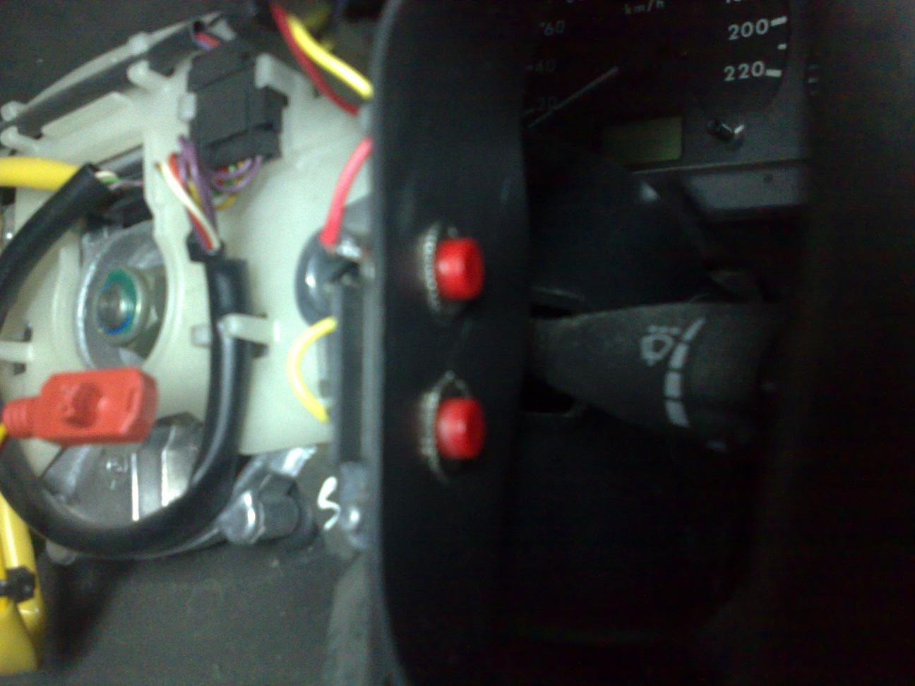

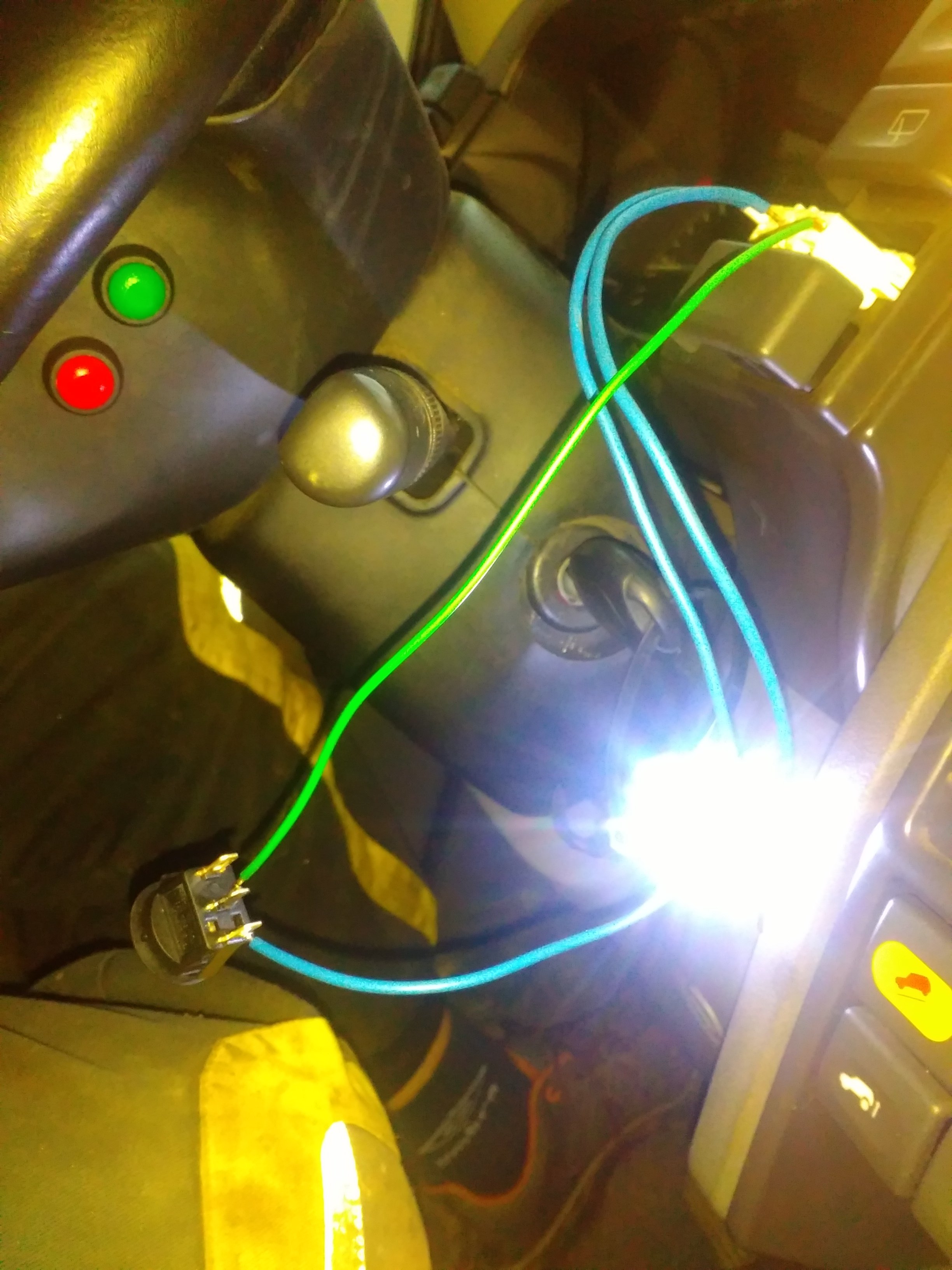

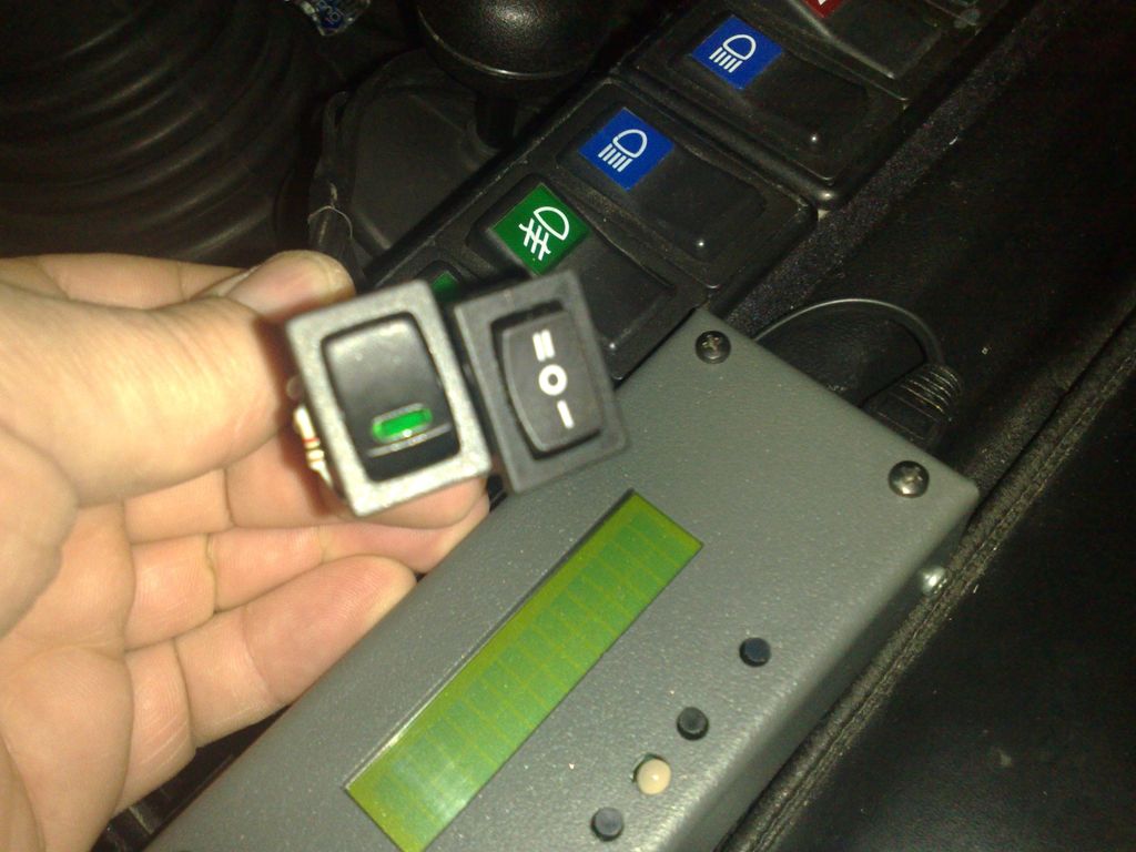

Robo H
Příspěvky: 131
Registrován: 25 zář 2009 09:56
tel.: 0904 528 713
auto: LR Disco2 Td5

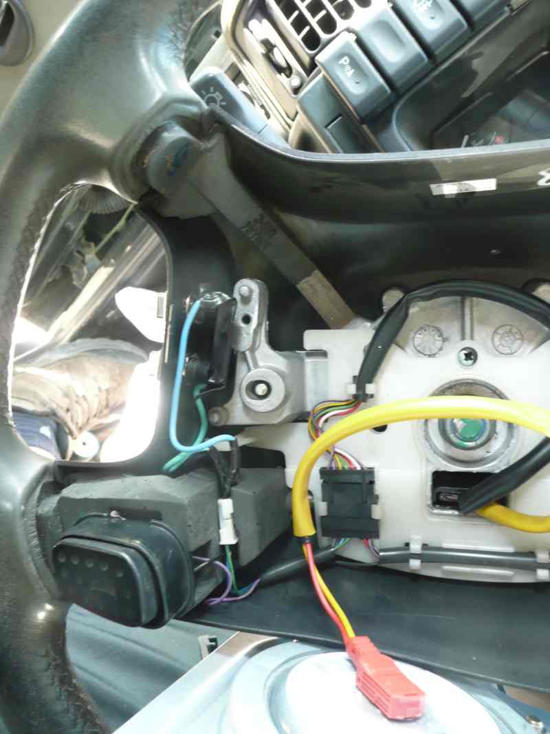

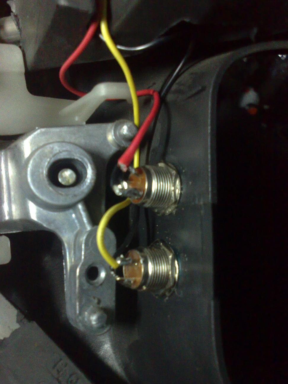

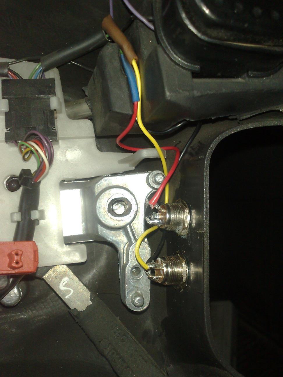

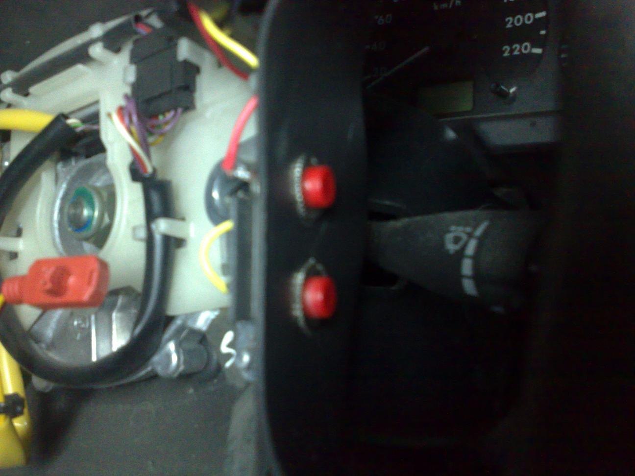

#68 Příspěvek od Robo H » 15 úno 2010 22:38

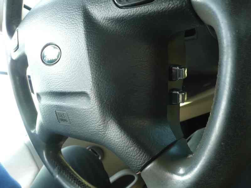

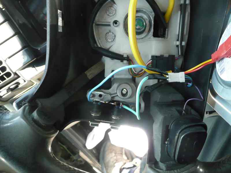

Dano ma inšpiroval a tak som neváhal. Keďže som si zohnal za pár kačiek (6€) tlačidlo dialnice , ostávalo zohnať už len tlačidlá na volante. Tie však stoja 55€ , čo je podľa mňa dosť vysoká suma a na Ebay som nič nenašiel. Tak som sa rozhodol pre takéto prechodné riešenie. Montáž na volante mi zabrala s maximálnym pofľakovaním sa + čakaním po odpojení batérie zhruba 2 hodky. Tlačidlá, ktoré som použil ma vyšli 1,5€. Toto riešenie som zvolil preto aby mi nezostali veľké diery tam kde nemajú byť keď si v budúcnosti zoženiem origo tlač. a budem ich tam chcieť dať. Skúšobná jazda bez problémov, tempomat aj auto poslúchajú na povel. Treba si dať iba pozor aby ste na spodné tlačidlo zapojili modrý a hore zelený kábel inak budete mať prehodené funkcie a hlavne všetky spoje pre istotu zaizolujte. Fotil som v priebehu prác tak sa prosím nezlaknite.
(147.38 KiB) Staženo 1255 x
(120.4 KiB) Staženo 1256 x
(114.87 KiB) Staženo 1255 x
LR Disco 2 , 1999 Td5 ; Gaz 69M 1965

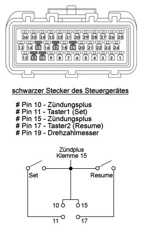

Dneska jsem uspesne zprovoznil temomat na defendru. Schematko se hodilo. :idea: Ja nasel neco podobneho:
default
#71 Příspěvek od default » 13 pro 2010 21:18
tohle schéma platí pro TD5?
Jestli ho mohu použít i na DII....
mě ten tempomat stále nejede...

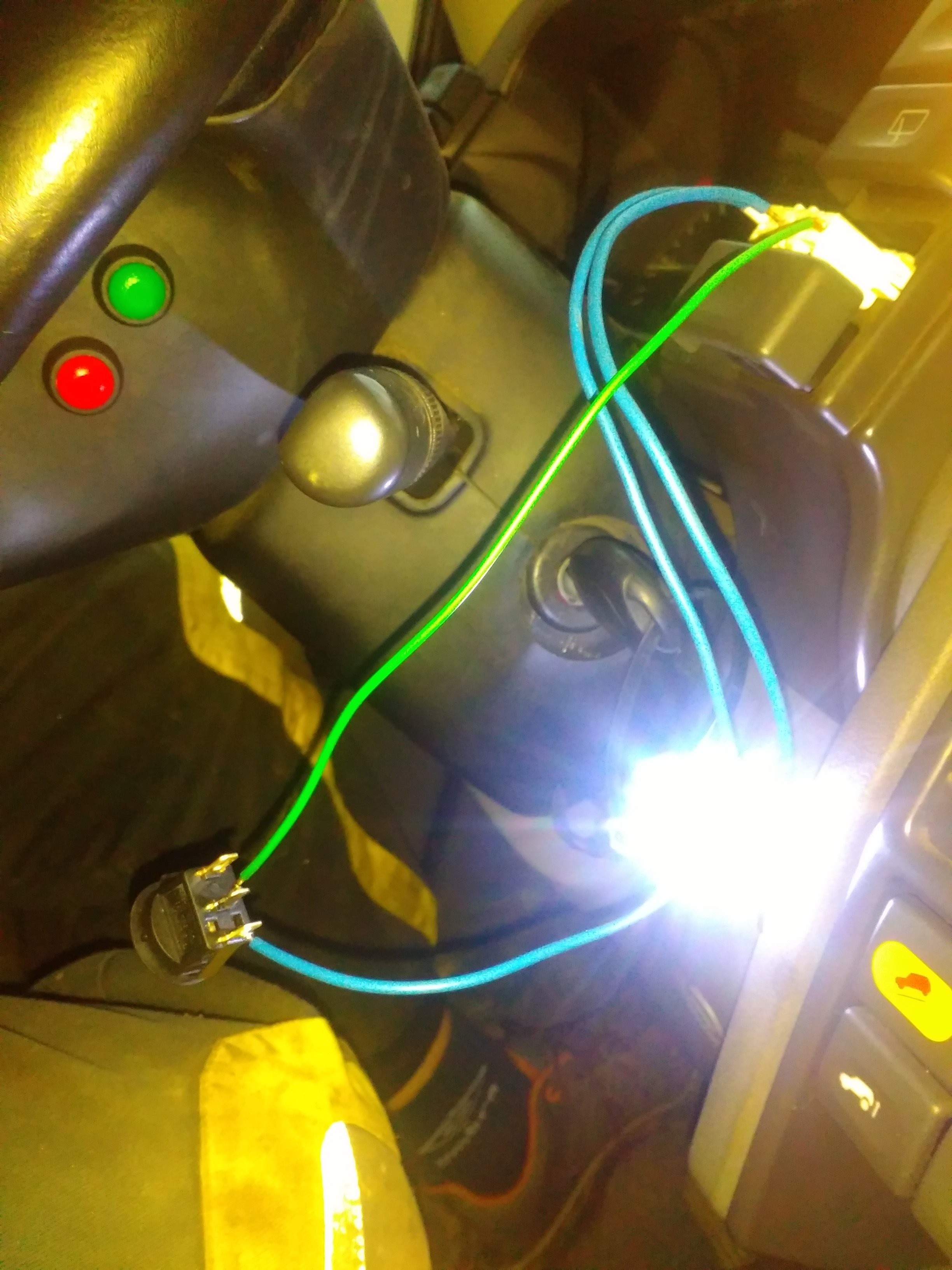

#72 Příspěvek od LTR » 30 bře 2011 19:15
Zdravím, ak ma nikto záujem o tempomat za 3,50 Eur a hodinu volného času, prikladám schému a foto, funguje to super.

#76 Příspěvek od Jenda91td4 » 01 říj 2020 22:01
Nevíte někdo co tam má byt za diodu a odpor ?
pojir
tel.: 602727915
Bydliště: u Blanska
#77 Příspěvek od pojir » 01 říj 2020 22:13
Ta dioda a odpor je jen kontrolka, ze je tlacitko stisknute. Kdybych do D2 dodelaval tempomat, tak bych se na cely tlacitko v kaplicce vykaslal a jen proklemoval konektor, aby byl tempomat trvale povoleny.
