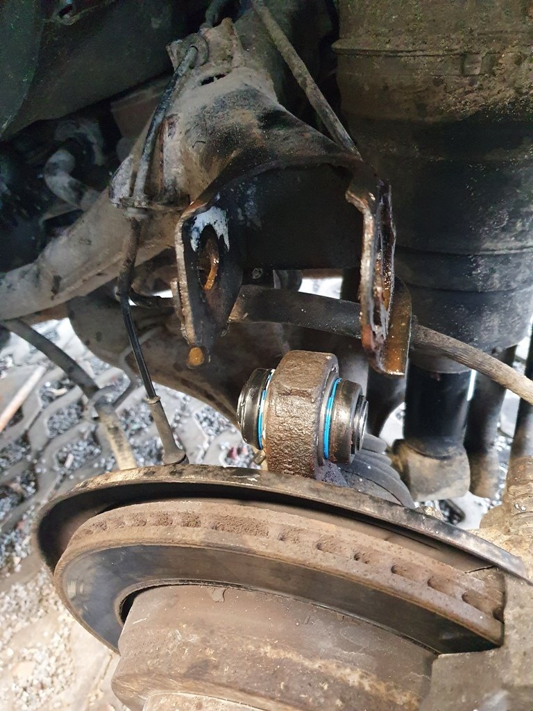

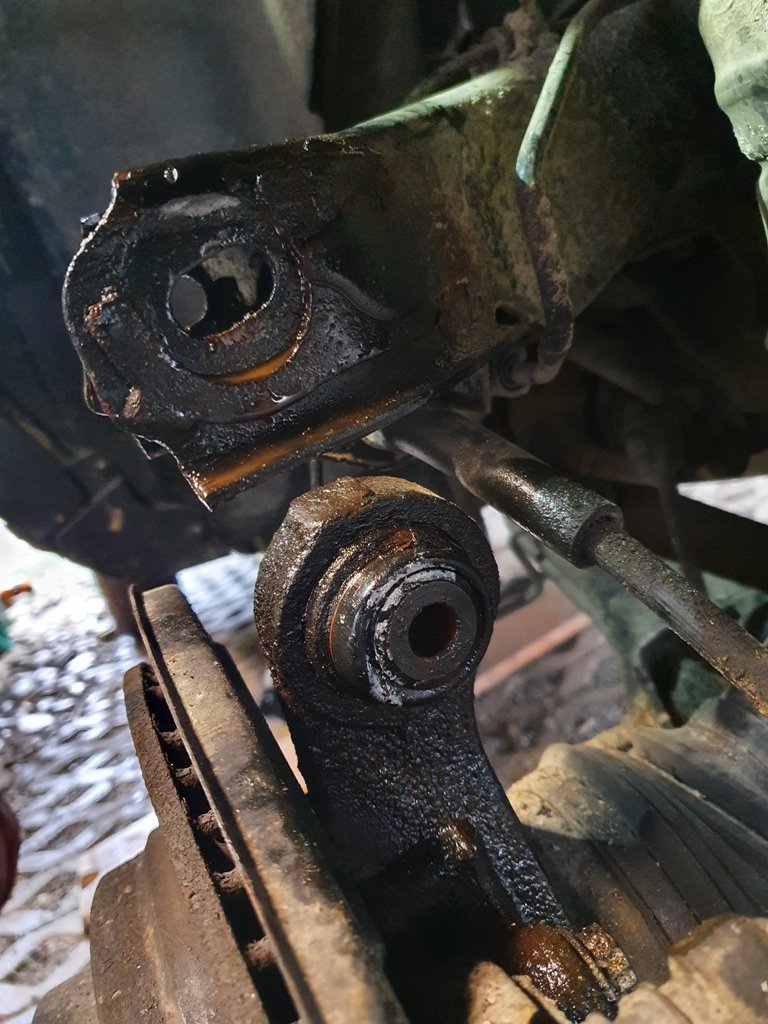

Je zima a nuda, tak idem nejako riešiť ten horný čap zadného ramena.
Ak som si dobre všimol tam pod srobom je nejaká excentrická podložka a preto s chcem spýtať že či stačí či označiť polohu ako to je teraz a pri zaťahovaní ju dať do tej istej polohy alebo je potrebné aby bolo auto nad jamou alebo na zviháku a nahodiť koleso/spustiť dolu a až potom dotiahnuť?
Ak sa mi podarí v pohode vytiahnuť šrob, tak sa mi podarí tolko odkloniť naboj aby som von dostal ten čap?Alebo budem musieť povoliť aj niečo iné aby som ho dostal von?

Excentr slouzi k serizeni odklonu zadniho kola, pokud vymenis silenbloky tak v servisnim manualu je uvedena vzdalenos stredu poloosy od lemu blatniku, takze. Podlozku si poznacis, jak to budes skladat tak ji das do stejne polohy, zvedakem prizvednes napravu do predepsane vyse a vsechno dotahnes. A potom radeji stejne udelej geometrii. Prptoze kazdy silenblok je trochu jinak nakrivo

Ale ja nemám v pláne menič silembloky.Len ten vrchný čap.kaligula píše: 13 led 2021 17:45 Excentr slouzi k serizeni odklonu zadniho kola, pokud vymenis silenbloky tak v servisnim manualu je uvedena vzdalenos stredu poloosy od lemu blatniku, takze. Podlozku si poznacis, jak to budes skladat tak ji das do stejne polohy, zvedakem prizvednes napravu do predepsane vyse a vsechno dotahnes. A potom radeji stejne udelej geometrii. Prptoze kazdy silenblok je trochu jinak nakrivo
Myslel som že ked to zdvyhnem a poznačím si to tak zdvihnuté a ked to budem dávať späť tak ked to tak isto zdvihnuté dám na pôvodné miesto a dotiahnem že by to mohlo tak byť...Asi som si to zasa predstavoval jednoduchšie ako sa to v prvom momente zdalo byť....

asi myslí horní uniball na těhlici, tak pro něho platí to stejné co jsem napsal o silentbloku

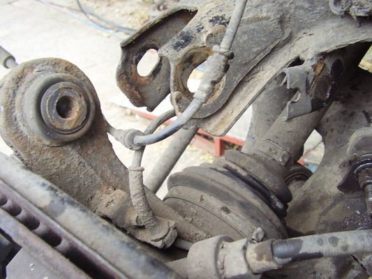

Ano to.Len pre upresnenie na foto..kaligula píše: 14 led 2021 10:39 asi myslí horní uniball na těhlici, tak pro něho platí to stejné co jsem napsal o silentbloku
To síce nie je moje, to som len skopíroval z vebu.Ja to mám v podstatne zachovalejšom stave

Tak se příprav sundat brzdu, ruční brzdu, povolit poloosu, oddělat stabik a zadní tahlo, spodní šroub na té tehlici. Pak to cele vyndaš, sundas si brzdový štít a dáš to pod lis, samozřejmě když už jsi si dal tu práci se sundáním té těhlice tak vyměníš i to spodní ložisko ( je to ložisko ne čep, nebo siledblok)

záleží jak moc to má zarostlé, a jaké má k dispozici vybavení, já to vylisoval v poloze jak na fotce přímo na autě

Tak to nemám v pláne a ani to tak nebudem robiť ak to nepôjde normálnou cestou.Ja to nemám vôbec nejak hrdzavé.Dex píše: 14 led 2021 10:53 Tak se příprav sundat brzdu, ruční brzdu, povolit poloosu, oddělat stabik a zadní tahlo, spodní šroub na té tehlici. Pak to cele vyndaš, sundas si brzdový štít a dáš to pod lis, samozřejmě když už jsi si dal tu práci se sundáním té těhlice tak vyměníš i to spodní ložisko ( je to ložisko ne čep, nebo siledblok)
Len som chcel dať to ložisko- mimo držiaku a tak sa ho pokúsiť dostať von pomocou šrobu ktorý by siel stredom a na jednu stranu dať kusok trubky ktorá by tlačila presne na to ložisko a z druhej strany tiež kúsok trubky s o niečo vačším priemerom ako je to ložisko a opierala by sa o samotnú tehlicu.Ak to nepôjde tak ako myslím, tak dlabem na to...To čo píšeš nemám v pláne..Aspon teraz nie

Jestli to budes delat zavitovou tyci tak urcite pevnostni, nejvetsi tam myslim vejde M12 , kdyby ti to neslo a trhal jsi zavity tak na jedne strane flexou seriznout uniball otevrit ho a vyndat vnitrek ven, a zbyvajici obvod potom vytahnes zavitovkou M20, myslim ze i M24 tam vejde, lepe pouzit prodlouzene matice,

Superkaligula píše: 14 led 2021 12:13 Jestli to budes delat zavitovou tyci tak urcite pevnostni, nejvetsi tam myslim vejde M12 , kdyby ti to neslo a trhal jsi zavity tak na jedne strane flexou seriznout uniball otevrit ho a vyndat vnitrek ven, a zbyvajici obdod potom vytahnes zavitovkou M20, myslim ze i M24 tam vejde, lepe pouzit prodlouzene matice,
Tak aj mám plán B
Ano do vnutra sa zmestí M12-to máš pravdu.

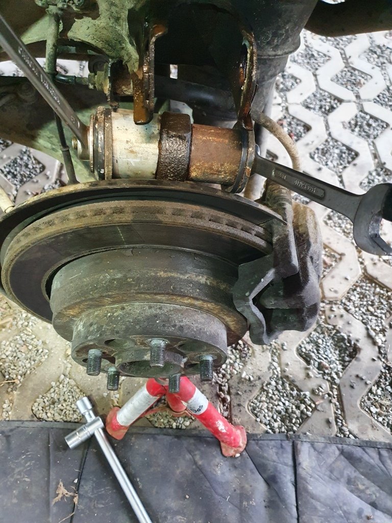

To je asi taky řešení to udělat na autě. Já to dělám vždy komplet, ale spíše na l322 to vrže než na Disco

Lavá strana asi tak hodinka a druhá strany, tá ma trochu viac vytrápila.Ale keby som mal nový šrob, tak by to bolo podstatne rýchlejšieDex píše: 14 led 2021 10:53 Tak se příprav sundat brzdu, ruční brzdu, povolit poloosu, oddělat stabik a zadní tahlo, spodní šroub na té tehlici. Pak to cele vyndaš, sundas si brzdový štít a dáš to pod lis, samozřejmě když už jsi si dal tu práci se sundáním té těhlice tak vyměníš i to spodní ložisko ( je to ložisko ne čep, nebo siledblok)
Ten šrob, to bolo jediné čo bolo treba povoliť
