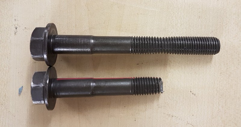

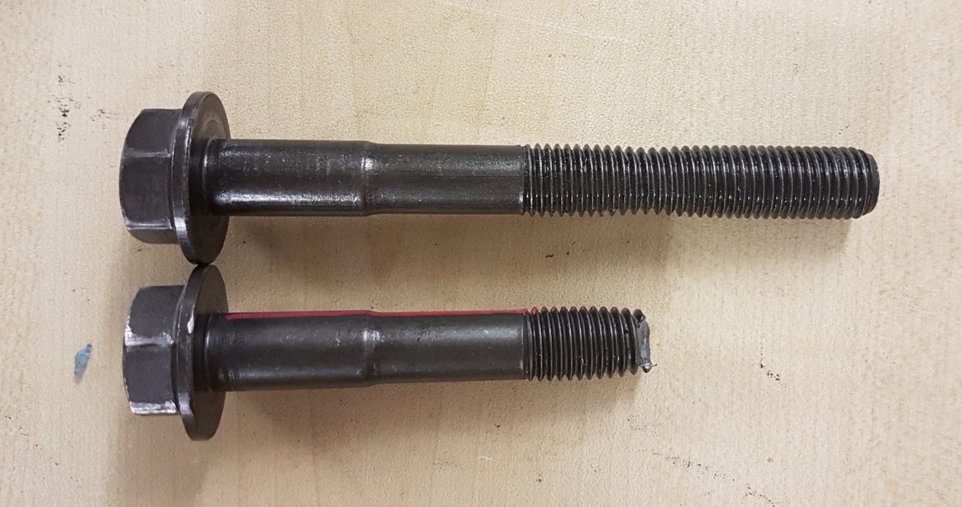

Tak se musím pochlubit svým dnešním neštěstím. To si takhle utahuju hlavu u 300tdi za použití nových šroubů s označením OEM ( proč bych nedopřál motoru nové šrouby když pořád čtu na fóru že je lepší použít nové) a zjišťuju že jsem zapoměl k hlavě přidělat držák filtru. :hmm: Opravdu výbornej nápad to takhle vymyslet. Tak jsem opatrně zjistil na jaký moment jsou ty šrouby zhruba utaženy, s tím že je utáhnu pak momenťákem. Vyndám dva šrouby, vsunu pod ně držák filtru, o něco povolím nastavený momenťák a na střídačku opatrně utahuju. No a co se nestalo, šrouby se začaly natahovat až se jeden přetrhnul. Výborný, takže sundat hlavu, vyndat přetržený šroub a objednat nové těsnění za pěkných 4500 bez daně.
A jaké z toho plyne poučení, kvalita dílů OEM je úplně stejná sračka jako ta nejlevnější náhrada, jen prodávaná za větší peníze. :roll:

Tak to je v pi... Asi by som sa zabil. Kde si to kupoval?

Kupoval jsem je v Litepu, ale to je jedno, stejně nemám jak dokázat že jsem je nepřetáhnul a i kdybych to dokázal, tak mi stejně těžko zaplatí nové těsnění které stojí s dopravou nesmysl.

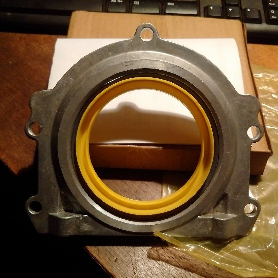

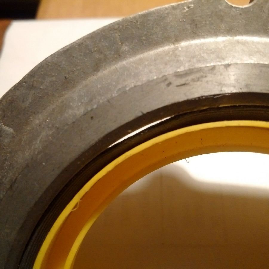

Nový OEM simering kliky td5, vyndaný z krabičky Allmakes. Vyjímečně to není Britpart :lol: .
Ta díra tam asi být nemá :hmm:
MFENCE
Příspěvky: 816
tel.: 732805348
auto: D2 Td5/110 300Tdi
Re: Shitparts aneb kvalita náhradních dílů
#78 Příspěvek od MFENCE » 29 úno 2020 13:20
To je větrání. Já všude zatím zdárně dávám Corteco.
