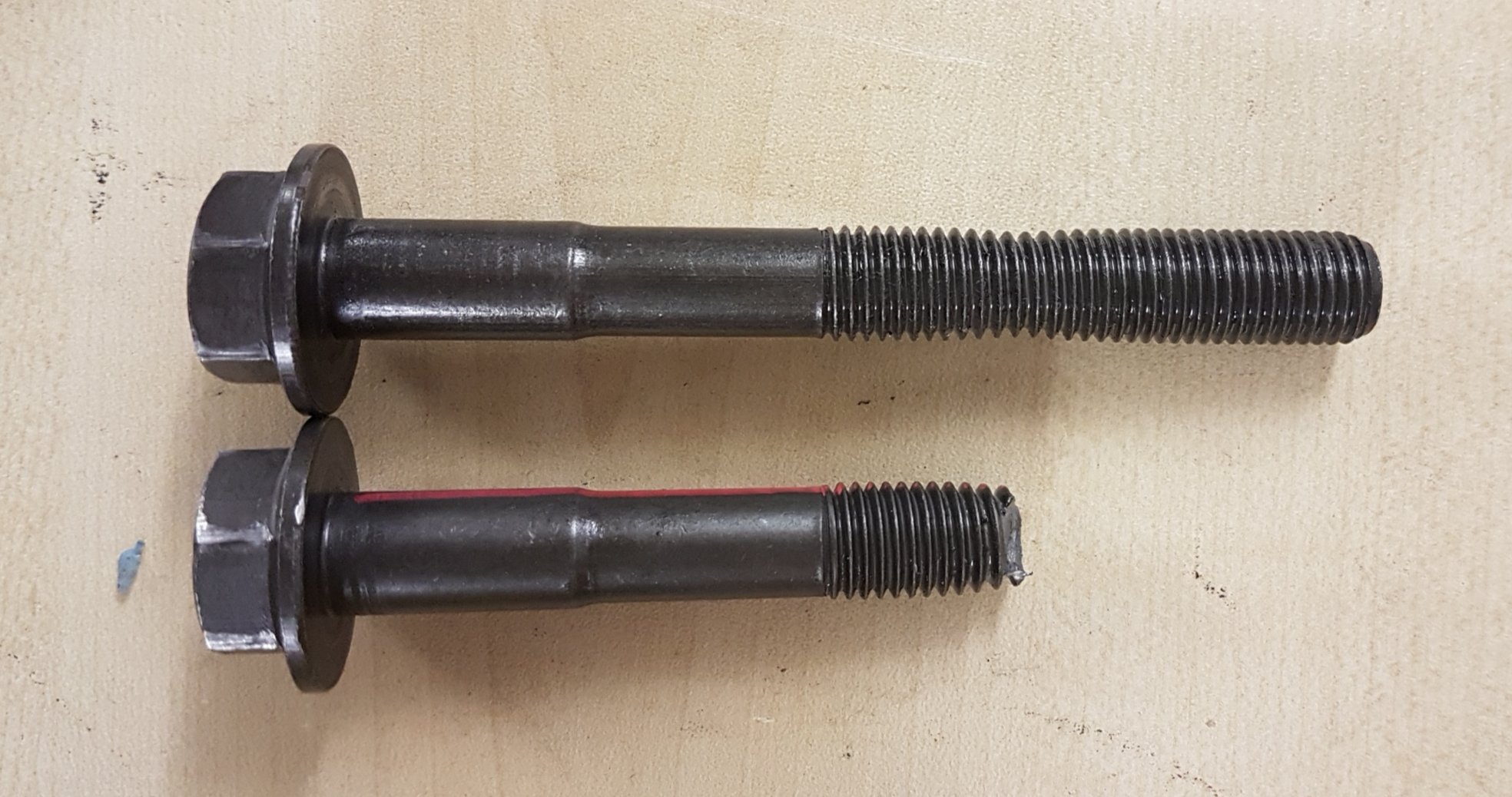

Tak se musím pochlubit svým dnešním neštěstím. To si takhle utahuju hlavu u 300tdi za použití nových šroubů s označením OEM ( proč bych nedopřál motoru nové šrouby když pořád čtu na fóru že je lepší použít nové) a zjišťuju že jsem zapoměl k hlavě přidělat držák filtru.
Opravdu výbornej nápad to takhle vymyslet. Tak jsem opatrně zjistil na jaký moment jsou ty šrouby zhruba utaženy, s tím že je utáhnu pak momenťákem. Vyndám dva šrouby, vsunu pod ně držák filtru, o něco povolím nastavený momenťák a na střídačku opatrně utahuju. No a co se nestalo, šrouby se začaly natahovat až se jeden přetrhnul. Výborný, takže sundat hlavu, vyndat přetržený šroub a objednat nové těsnění za pěkných 4500 bez daně.
A jaké z toho plyne poučení, kvalita dílů OEM je úplně stejná sračka jako ta nejlevnější náhrada, jen prodávaná za větší peníze.

Tak to je v pi... Asi by som sa zabil. Kde si to kupoval?
Re: Shitparts aneb kvalita náhradních dílů
Kupoval jsem je v Litepu, ale to je jedno, stejně nemám jak dokázat že jsem je nepřetáhnul a i kdybych to dokázal, tak mi stejně těžko zaplatí nové těsnění které stojí s dopravou nesmysl.

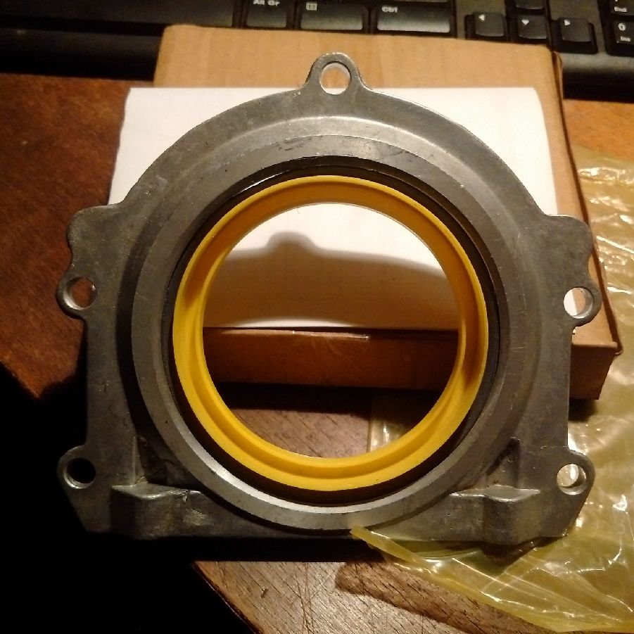

Nový OEM simering kliky td5, vyndaný z krabičky Allmakes. Vyjímečně to není Britpart
Ta díra tam asi být nemá

To je větrání. Já všude zatím zdárně dávám Corteco.
Hele corteco taky žádná hitparáda.. Říkal jsem si corteco to už je aspoň trochu značka.. 3 měsíce.. Čau
Ja sem namontoval celej ten domecek dozadu na 300tdi victora a teklo hned. Tak znova dolu a dal sem reinze. Vse se delalo s pripravkem original ke guferu. Nebylo otocene ani strihnute ale teklo.
