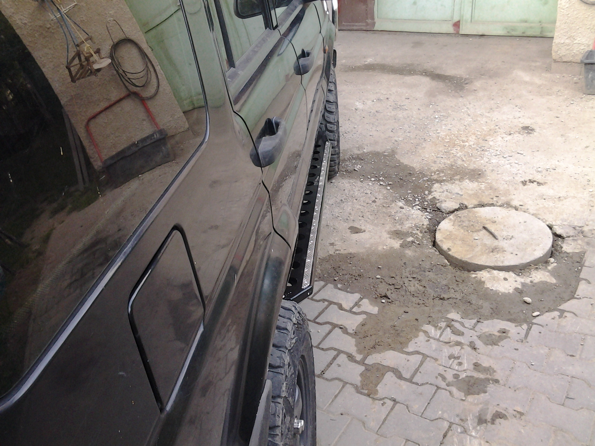

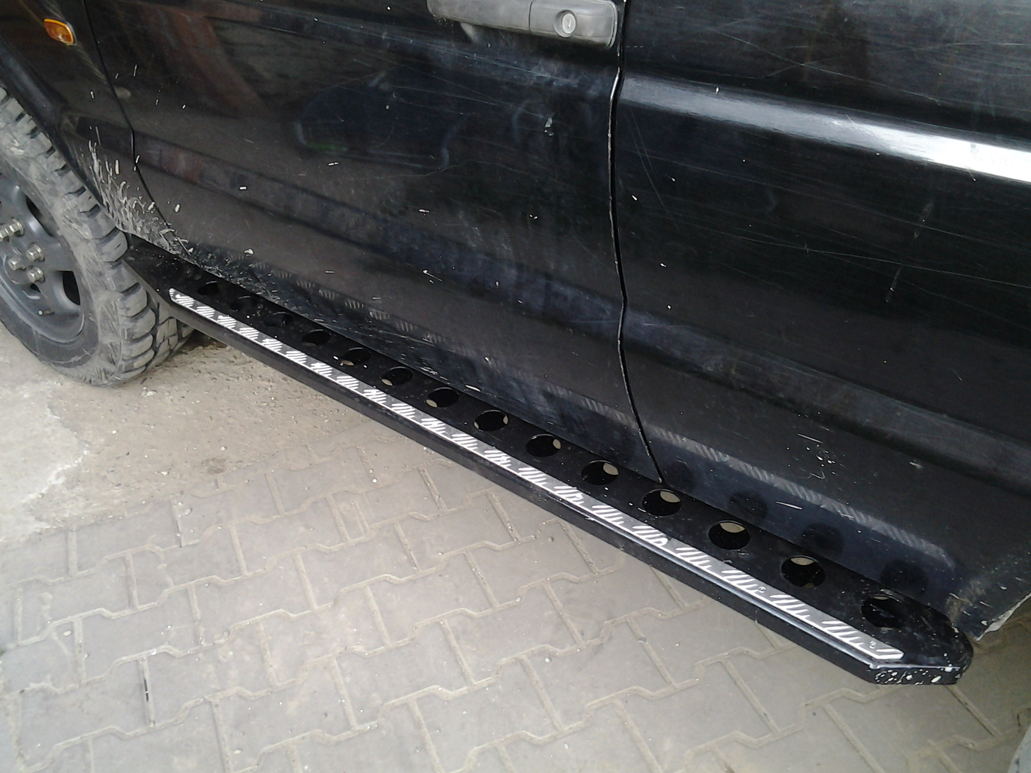

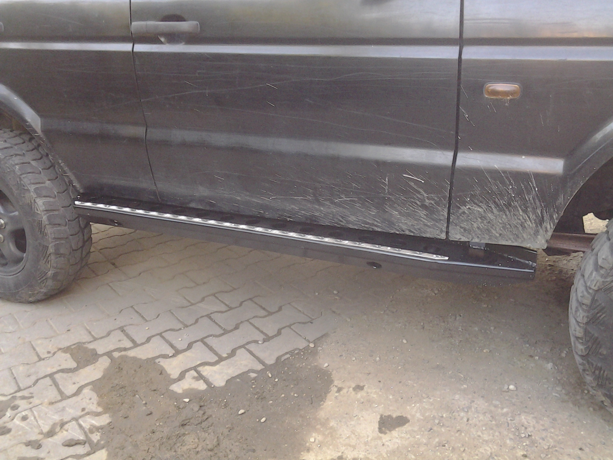

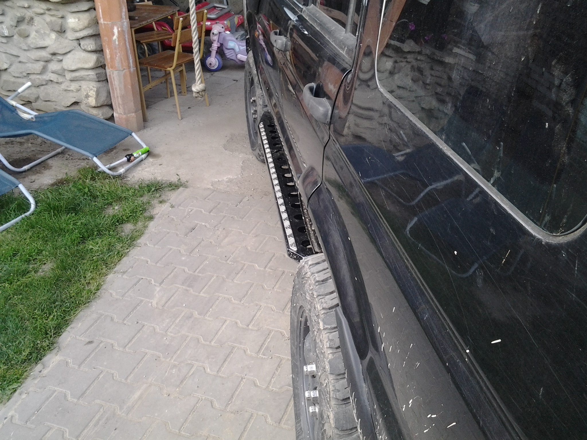

No a prave preto su pod hranou dveri diery a blato sa udrzi vsade aspon u mna :rofl
Příspěvky: 15408
Re: zadny pevnos.D2 uz aj predny
#62 Příspěvek od MadTom » 19 kvě 2014 07:21
Jsem koukal na obrázek a přemýšlel, na to tam tydíry mohou být, a už to vím. To je proto, aby se to celé lépe plnilo bahnem, které tam potom ztuhne a prahy to vyztuží. :mrgreen:
petr pp
Příspěvky: 1340
tel.: 0903790668
auto: def 90
Bydliště: Moravske Lieskove
#63 Příspěvek od petr pp » 19 kvě 2014 08:14
Si to uhadol :D :rofl ale hlavne som to chcel odlahcit a aby sa to dalo vystriekat nech to nehnije ale teraz si :idea: ze tam supnem purpenu :rofl
Příspěvky: 15408
#64 Příspěvek od MadTom » 19 kvě 2014 10:13
Pěna proč ne, bude to krásně hnusné, se zasekanýma šutrama. Hlavně nějakou, co nebere vodu do pórů, jinak to bude krásně vlhký a o to více reznout.

To, že to někdo vyrábí neznamená, že to dělá dobře. Do našich podmínek nevhodné řešení do pouště asi bez problémů. Měl jsi jít cestou klasických pevnostních prahů Tree Slider. Tvoje řešení se mě líbí a vypadá pěkně i na výstavě by to bylo efektní, ale do reálného terénu moc ne.

dik mas pravdu ale mne sa take pacia tak som zvedav ako to bute fungovat alebo nefungovat ked tak budu zase nove nieco pohladam ja som priekopnik preto skusam nieco nove co som tu nenasiel :mrk

to som si vsimol a drzim ti palce,prisiel si zo zaujimavym riesenim(narazniky)ale v tomto pripade si sa mal drzat klasiky,zarucujem ti ze to budes mat vkuse plne bordelu a nemusis chodit ani po blate,kola ti tam nahadzu prach, kamienky,listie ,odkedy som zhodil origo naslapy tak mam vkuse zadrbane blatniky a dvere a ani sa nemusim hontrsat po blate,ty polovicu toho bordelu budes mat v naslapoch...ak mas tie diery proti sebe tak tam vovar tenkostenu trubku

ale ved co je to za offa ked neni zadrb. :chuckle a mozno ma to dotlaci aby som auto aj cistil ved ho cisti len dast a naposled paramount v Jihlave-este raz dik, a moja D2 uz nieje lestenka :Pohoda:

A takto to dopadlo ,cez sobotu chcem ist do TN na sajgon tak som v ocakavani ci sa tam toho udrzi vela alebo v norme :smoke
petr pp
Příspěvky: 1340
tel.: 0903790668
auto: def 90
#71 Příspěvek od petr pp » 06 čer 2014 21:06
Tak presli testom nez som oplachol auto boli ciste :D

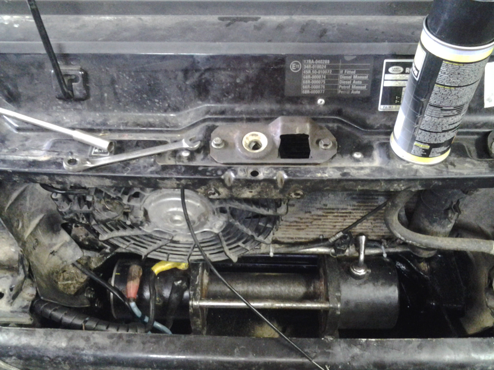

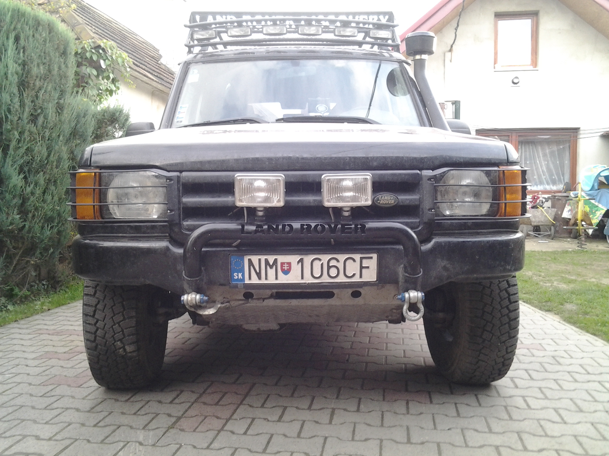

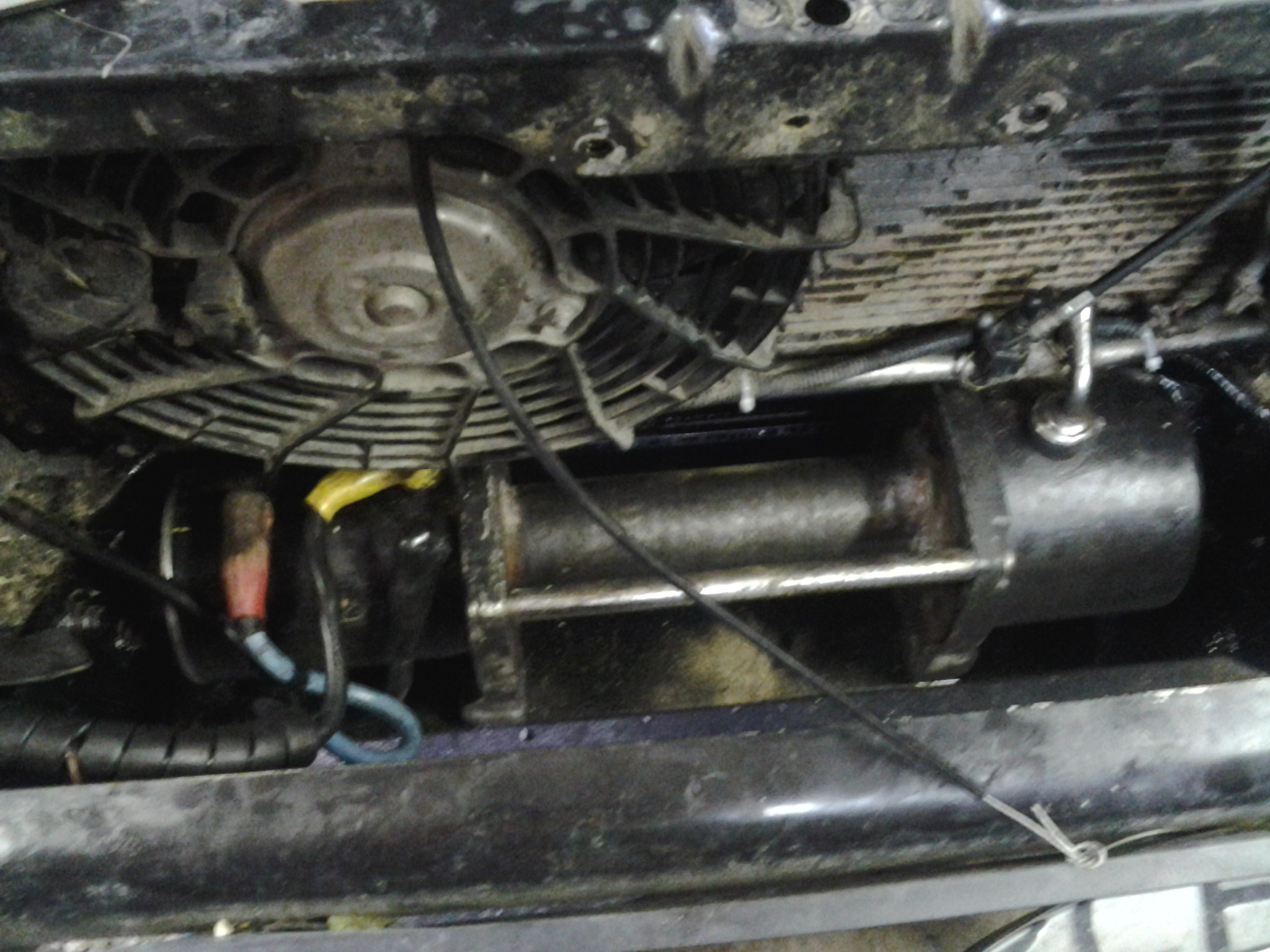

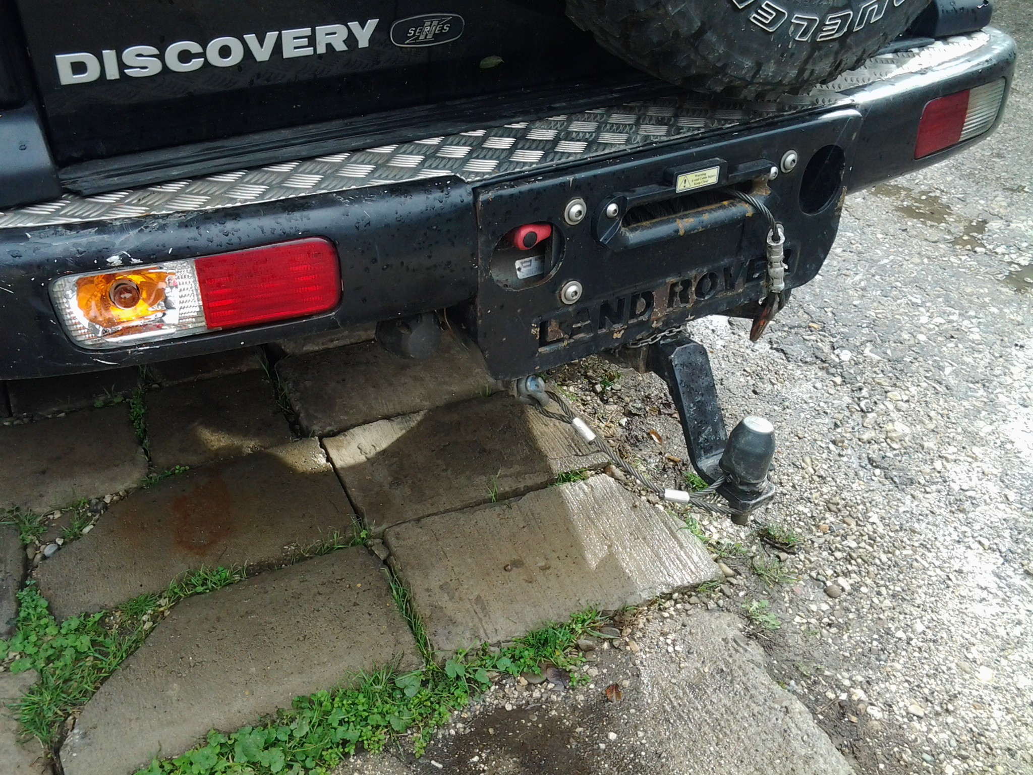

Po poslednej jazde v lese ked prsi a stresoch kde zohnat traktor som dal navijak aj dopredu. Bolo dost moc napresno ked tam chcem nechat klimu a tatra naraznik nema skoro ziadne predsadenie ale sak co si zacnem v nedelu. :Pohoda:

petr pp píše:No smerovka a lak na narazniku forman to mal trosku viac bol o 4cm na prvej strane kradsi :whew
Z odstupom casu zase sused cuval uz ma asi drbne :sweat

ahoj, zahrádku máš origo nebo sis robil ? Zajímalo by mne to uchycení k budce. díky
petr pp
Příspěvky: 1340
tel.: 0903790668
auto: def 90
#79 Příspěvek od petr pp » 08 lis 2014 20:54
Som si to neako vystruhal :mrk lepsiu fotoasi nemam
