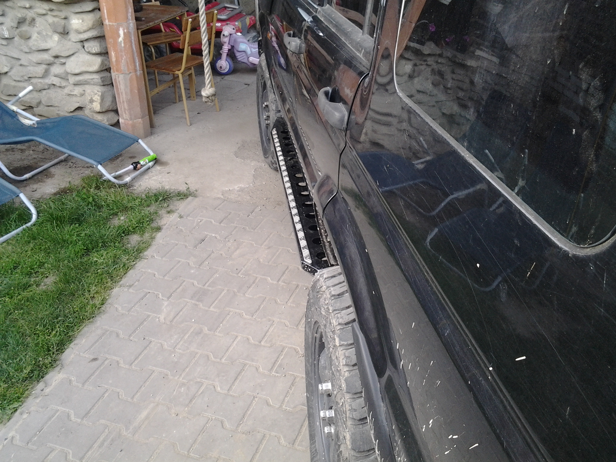

No a prave preto su pod hranou dveri diery a blato sa udrzi vsade aspon u mna :rofl
Re: zadny pevnos.D2 uz aj predny
#62 Příspěvek od MadTom » 19 kvě 2014 07:21
Jsem koukal na obrázek a přemýšlel, na to tam tydíry mohou být, a už to vím. To je proto, aby se to celé lépe plnilo bahnem, které tam potom ztuhne a prahy to vyztuží. :mrgreen:

Si to uhadol :D :rofl ale hlavne som to chcel odlahcit a aby sa to dalo vystriekat nech to nehnije ale teraz si :idea: ze tam supnem purpenu :rofl
#64 Příspěvek od MadTom » 19 kvě 2014 10:13
Pěna proč ne, bude to krásně hnusné, se zasekanýma šutrama. Hlavně nějakou, co nebere vodu do pórů, jinak to bude krásně vlhký a o to více reznout.

To, že to někdo vyrábí neznamená, že to dělá dobře. Do našich podmínek nevhodné řešení do pouště asi bez problémů. Měl jsi jít cestou klasických pevnostních prahů Tree Slider. Tvoje řešení se mě líbí a vypadá pěkně i na výstavě by to bylo efektní, ale do reálného terénu moc ne.

to som si vsimol a drzim ti palce,prisiel si zo zaujimavym riesenim(narazniky)ale v tomto pripade si sa mal drzat klasiky,zarucujem ti ze to budes mat vkuse plne bordelu a nemusis chodit ani po blate,kola ti tam nahadzu prach, kamienky,listie ,odkedy som zhodil origo naslapy tak mam vkuse zadrbane blatniky a dvere a ani sa nemusim hontrsat po blate,ty polovicu toho bordelu budes mat v naslapoch...ak mas tie diery proti sebe tak tam vovar tenkostenu trubku

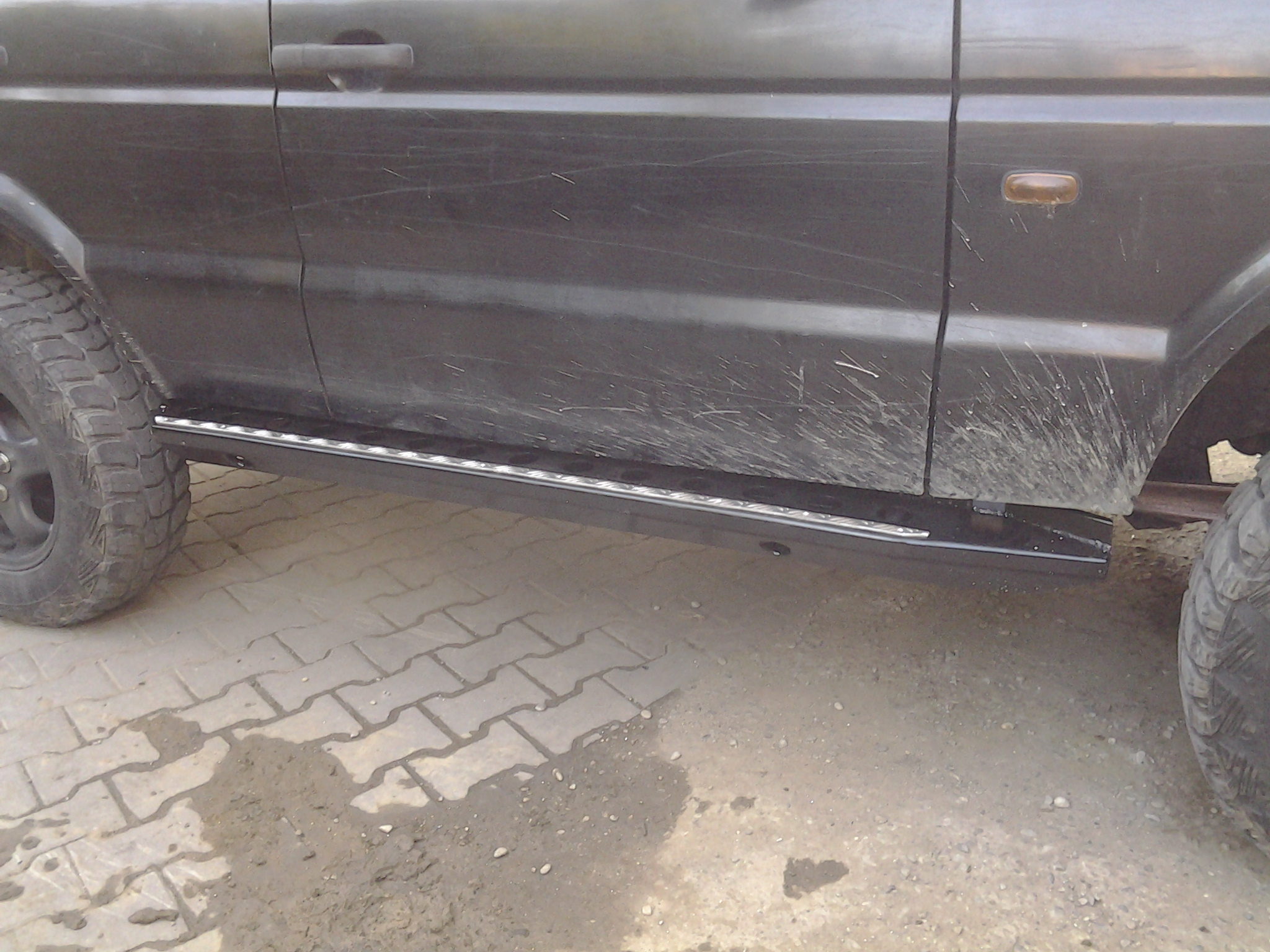

A takto to dopadlo ,cez sobotu chcem ist do TN na sajgon tak som v ocakavani ci sa tam toho udrzi vela alebo v norme :smoke

Tak presli testom nez som oplachol auto boli ciste :D

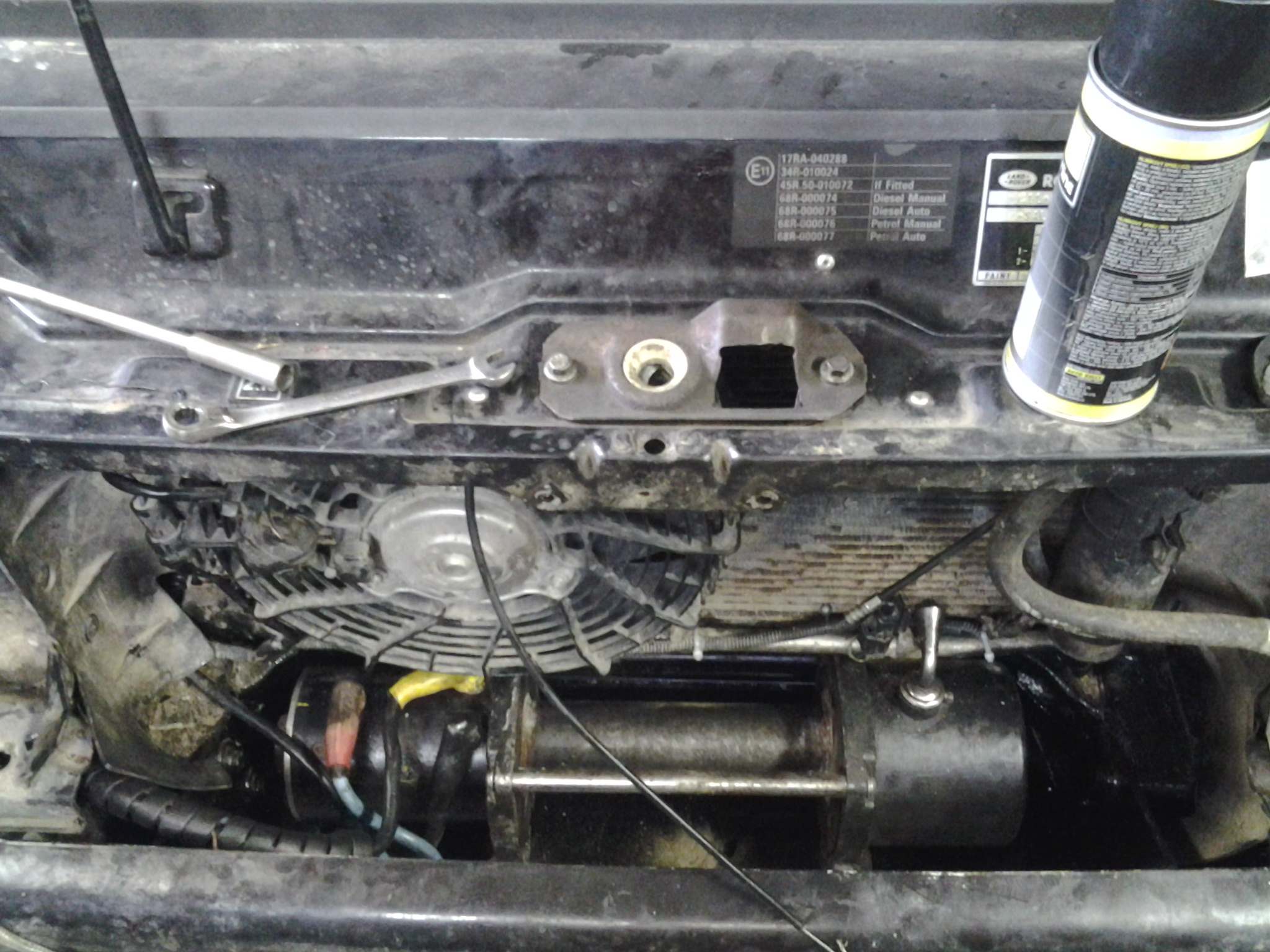

Po poslednej jazde v lese ked prsi a stresoch kde zohnat traktor som dal navijak aj dopredu. Bolo dost moc napresno ked tam chcem nechat klimu a tatra naraznik nema skoro ziadne predsadenie ale sak co si zacnem v nedelu. :Pohoda:
