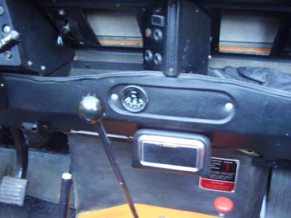

#583 Příspěvek od bobes » 13 črc 2010 21:08
Je to tlakoměr. Je umístěn uprostřed palubky. Vyfotím ty čidla a budík.

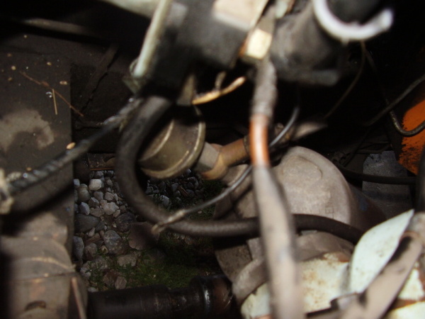

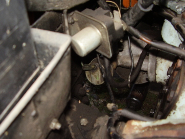

#584 Příspěvek od bobes » 13 srp 2010 19:59
Ten budík a čidlo vypadá takhle. Zároveň je tam vidět ten černý kabel s očkem, který nevím kam dát. Na to čidlo vede modrej, ale ten je normálně zapojený.

#585 Příspěvek od Allik » 13 srp 2010 21:26
podle me je to zem, takze bych nejakou nasel a pichnul ho tam, vetsinou je zem na ramu, na motoru apod.

#586 Příspěvek od bobes » 14 srp 2010 10:39
Jo ukostřím a případně zjistím kam vede. Na tom čidle zkusím něco naměřit.

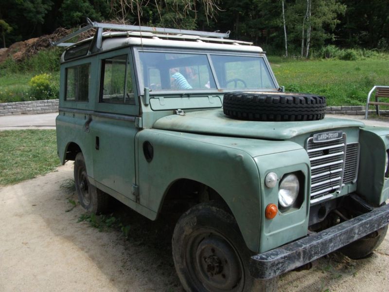

#587 Příspěvek od tulda » 21 srp 2010 21:41
Kamarád byl s dětmi v Jihlavské ZOO a co tam nevyfotil. Nevíte jak se tam dostal dožít tenhle kousek ? Byl jsem tam vloni a to tam ještě nebyl :(

#588 Příspěvek od Allik » 21 srp 2010 22:36
myslim, ze Land Jirka jim ho tam za nejakou smesnou cenu poskytl, pripravujou tam expozici o Africe a expedicich, na jare sem ho tam taky videl, ale rozhodne bych to pojal jinak, mozna, ze planujou novy pavilon, ale venku jim asi moc dlouho neprezije s timhle pristupem

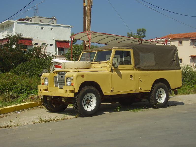

#589 Příspěvek od brudr » 31 srp 2010 23:25
Serie v Recku :yes

Allik píše:myslim, ze Land Jirka jim ho tam za nejakou smesnou cenu poskytl, pripravujou tam expozici o Africe a expedicich, na jare sem ho tam taky videl, ale rozhodne bych to pojal jinak, mozna, ze planujou novy pavilon, ale venku jim asi moc dlouho neprezije s timhle pristupem
Je to tak, ale nakonec ho nemají ode mě.

brudr píše:Serie v Recku :yes
A hele, má taky výlez pro slepice :)

#592 Příspěvek od Allik » 01 zář 2010 10:37
ze by pojizdny military kurnik :P

#593 Příspěvek od David S. » 01 zář 2010 10:49
a když jsem ten řecký kurník viděl poprvé, tak mne napadlo, že má pěknou safari střechu docela :mrgreen: :dance

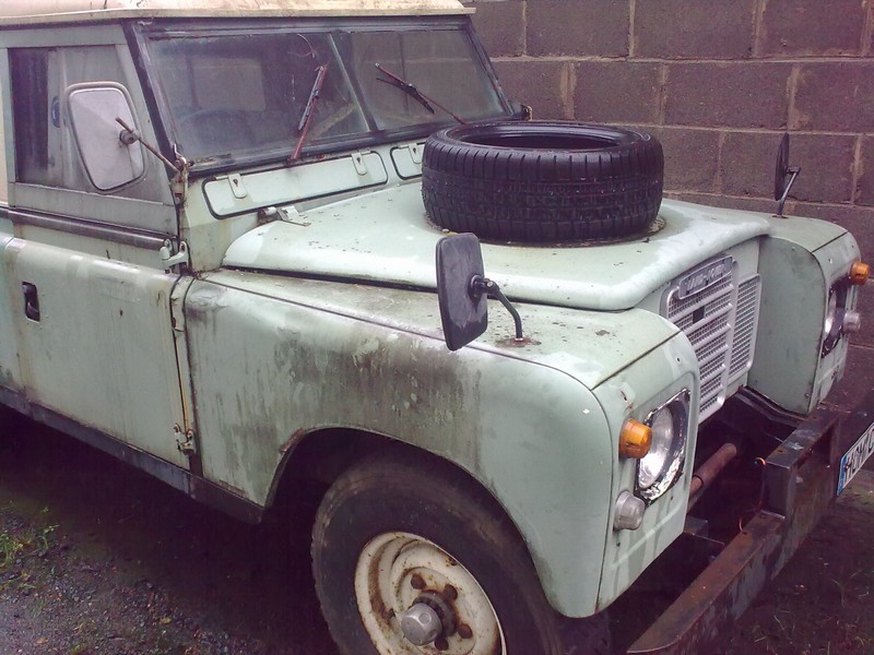

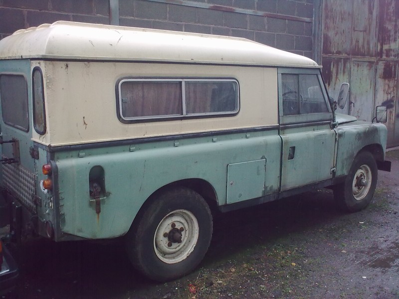

Jen tak jsem se díval po zajímavejch fotkách a narazil na tenhle kousek:
[URL=http://img148.imageshack.us/i/picture004vw.jpg/]Obrázek
Tady je odkaz na inzerát:
http://www.landroversonly.com/forums/f1 ... rhd-28337/" onclick="window.open(this.href);return false;
V diskusi se tam někdo dotazuje o jakej typ se jedná, podle majitele je to prý nějaká Jihoafrická konverze, ale nic víc neví. Mě se to nějak nezdá, spíš jako kdyby to byla upravená 109.....ale dost mě to zajímá, tahle kombinace se mi líbí velice :wink:

#598 Příspěvek od VencaZE » 11 pro 2010 20:14
V německu jsem viděl tuhle zajímavou S III- v pravo vzadu na rámu má kohout, kdysi asi pro přídavnou nádrž, rám docela zachovalý, nový výfuk a na levo vzadu nbylo nějaké další víčko asi od nádrže na cosi. Řekl bych, že majitelem je nějaký kšeftař s auty, který ji od někoho vykoupil a ani neví co má.

velmi zajimavej obytnacek, je to S2A, kolik za ni chtel?
"It's a Land Rover"
Příspěvky: 3653
auto: 88, 90, 110, G66
Re: Vše kolem Series 3
#600 Příspěvek od VencaZE » 11 pro 2010 20:29
Aha, nepoznám to. Nevím kolik, jestli vůbec je naprodej. Vedle je recyklovna hliníku, tam jsem nakládal a tahle SIIA, tedy, stála u vedlejšího objektu, kde z druhé strany byly různě poházený osobáky, takže to na mne působilo jako nějaký neúspěšný kšeftař s auty. Mám ještě pár fotek, ale jestli je to tedy SII, tak to do tohoto tématu nepatří..
