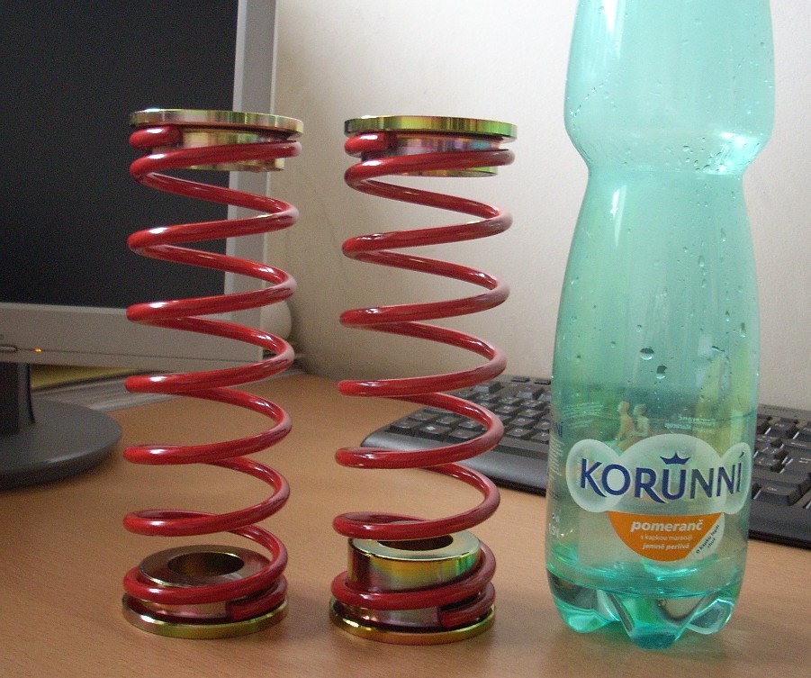

Tak přídavné pružiny už jsou vyřešeny i dopředu. Přední tlumiče mají o cca 2cm kratší chod než zadní.
Na fotce je v levo zadní a v pravo přední.

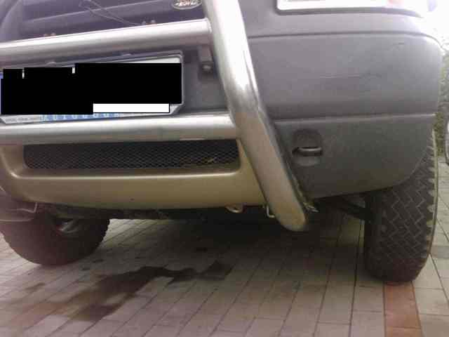

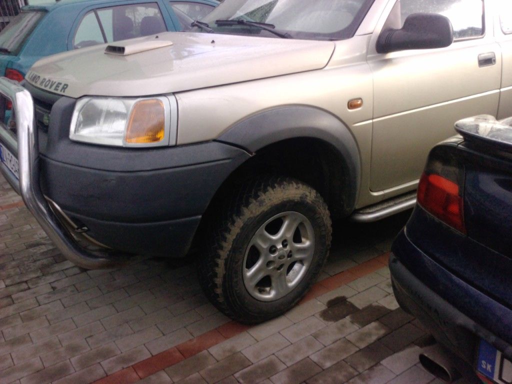

#596 Příspěvek od PatrikM » 21 říj 2010 13:18
Konecne som sa dostal k tomu aby som zdvihol aspoň predok auta zadok niekedy neskoršie posielam príloho: :ty jeden...:

#597 Příspěvek od macejky1 » 21 říj 2010 13:42
Dobrý :yes
o kolik jsi to zvednul a jak ? Rozepiš se trochu .....

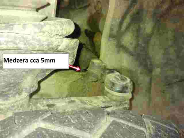

Re: Zvednutí a úpravy Freelandera do terénu
#598 Příspěvek od PatrikM » 21 říj 2010 15:04
macejky1 píše:Dobrý :yes
zdvihol som to o 52 mm , bolo s tým veľa roboty ,pretože som to robil z tých výkresov čo sa tu vyskytli a potom si si všimol ze je zlé. tak som to musel prerábat,ale ešte musím tam dať tie odkloňovacie šrouby lebo odklon je tam veľký ale aj tak to nie je dokonlé skôr by sa tam hodilo predĺžiť ramená a poloosy. inak tie poloosy sú vzdialené od nosníka cca takých 5mm tak uvidíme co sa tým bude diať a nakoniec este geometriu .Este sem pridám foto pohľad od predu bez odkloňovacích šroub a medzeru poloos

#599 Příspěvek od tagr » 21 říj 2010 19:33
pkud jsi se brobrousil až k rámu a máš to při zvedlém kole v plném rejdutak to stačí. Pokud ne pak jde jen nastavit uložení čepu o kousek výš a to ted zrovna budu řešit :) včetně nových tlumičů.

#600 Příspěvek od PatrikM » 22 říj 2010 07:01
tagr píše:pkud jsi se brobrousil až k rámu a máš to při zvedlém kole v plném rejdutak to stačí. Pokud ne pak jde jen nastavit uložení čepu o kousek výš a to ted zrovna budu řešit :) včetně nových tlumičů.
No veď uvidím ako sa to bude vyvíjať a skusim sa s tým ttrochu pohrať ,pretože by bola škoda aby sa to zvednutí nevyužilo .
