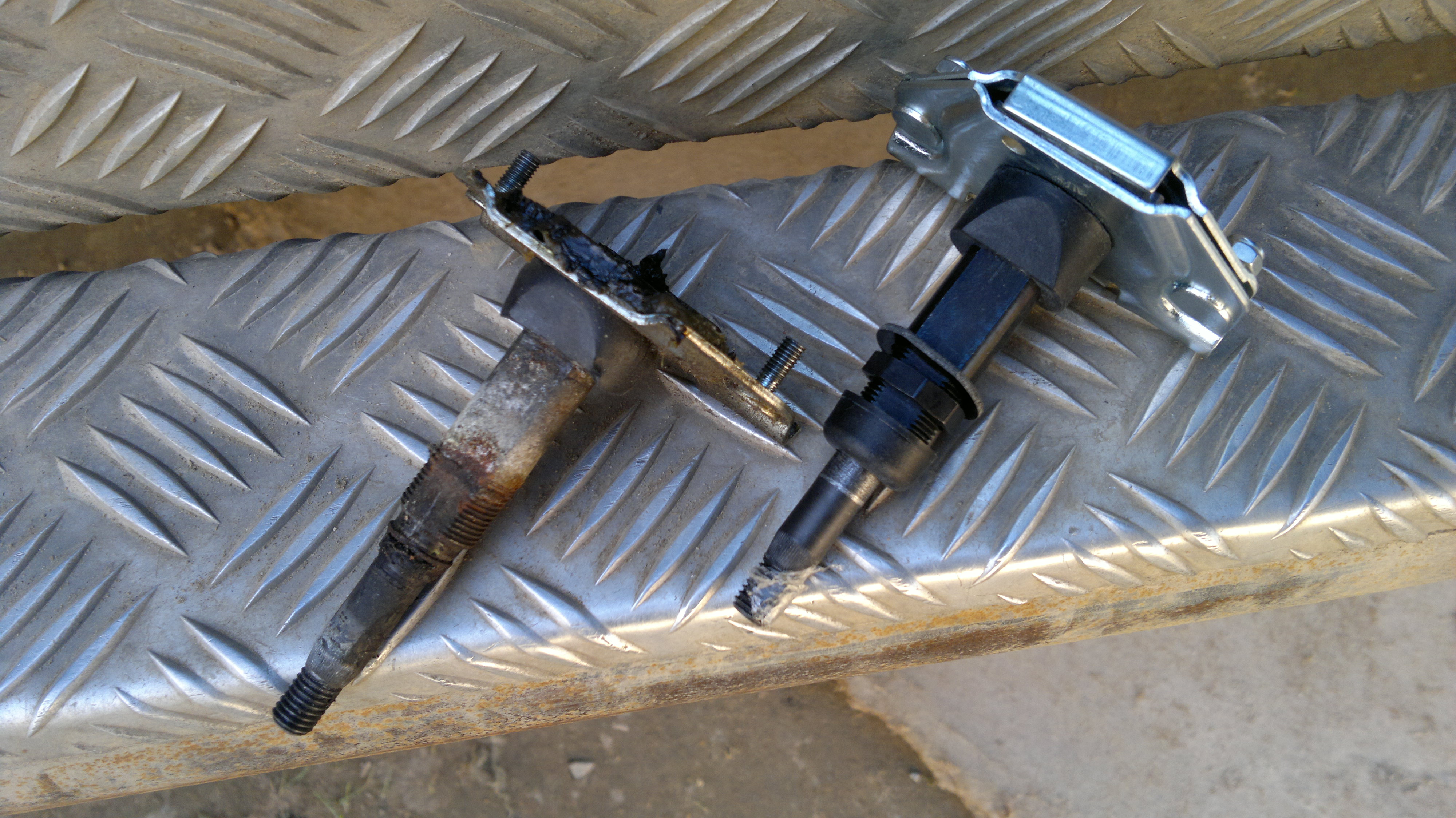

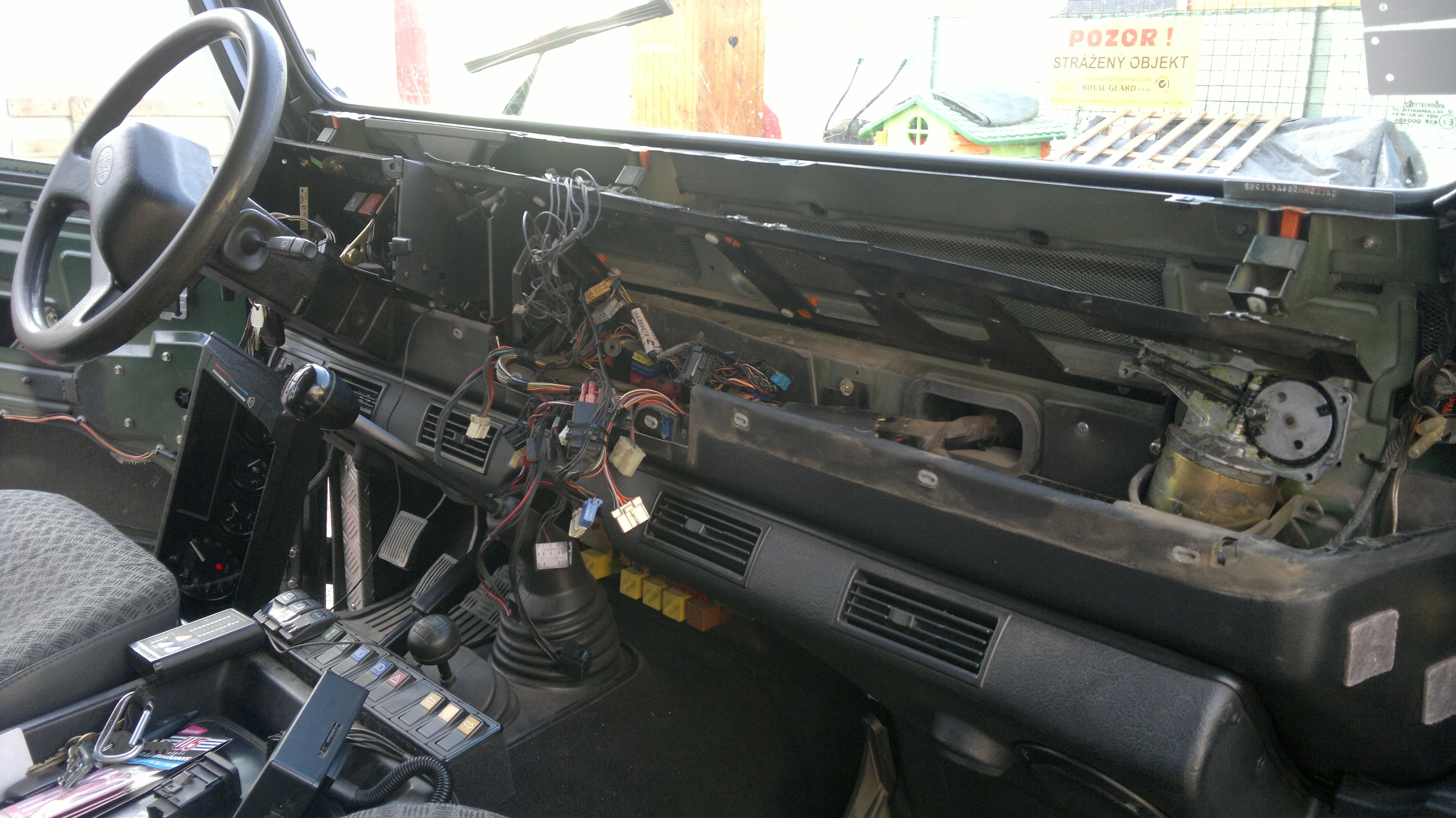

#494 Příspěvek od DanoDEF » 17 bře 2014 21:58
Hanys_a_Kaca píše:Stěrače dostíraly?
... no uz asi tretikrat som tu hriadelku na spolujazdcovej strane premazaval a vzdy cca po roku zahrdzaveje znova. Dnes rano stierace sa uz nepohli tak nastala vymena prevodky.
