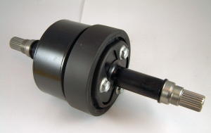

Zdravím. Vybral som visco von,chcem ju poslať p. Balazovi na repas. Teraz keď ju mám von,nejde pretocit prednú časť voči zadnej;je ako keby bloknuta. Ma to tak byť??alebo sa ma dať otočiť predná časť voči zadnej. A môžte tu sa,prosím,dať niekto foto,ako vyzerá poškodená visco??ďakujem. Ja asi nemám na nej kompletný obal

snad tam nic nechybí...

máš ji komplet, bez ložisek :) Jinak ,že se visco netočí je právě to proč ji na repas posíláš :)

PetoKE píše:Zdravím. Vybral som visco von,chcem ju poslať p. Balazovi na repas. Teraz keď ju mám von,nejde pretocit prednú časť voči zadnej;je ako keby bloknuta. Ma to tak byť??alebo sa ma dať otočiť predná časť voči zadnej. A môžte tu sa,prosím,dať niekto foto,ako vyzerá poškodená visco??ďakujem. Ja asi nemám na nej kompletný obal
Nepamatuju si to přesně - od výrobce jsou tam dané nějaké Nm od do, ale myslím že rukou ji neprotočíš nikdy.

Vďaka za ochotu. Podľa foto,mne chyba ten vonkajší obal na tej priemerovo väčšej časti (kde sú tie tri skrutky). Bude to problém??
Příspěvky: 7958
Re: Free 1 repas visko
#495 Příspěvek od Sláma Karel » 14 bře 2012 08:32
Bude, to je vyvažovací závaží, takže ti to bude vybrovat.
Dá se to koupit i samostatně, ale je to docela rána. http://www.famousfour.co.uk/new_parts/p ... other.html" onclick="window.open(this.href);return false; 69 liber bez daně a dopravy :(

PetoKE píše:Vďaka za ochotu. Podľa foto,mne chyba ten vonkajší obal na tej priemerovo väčšej časti (kde sú tie tri skrutky). Bude to problém??
Je to tlmič torzných kmitov,po repase VCU je to zbytočná a nepotrebná súčiastka. :shake

Teraz fakt neviem chlapi,treba mi to závažie po repase alebo nie?? Na repas ju dám určite
