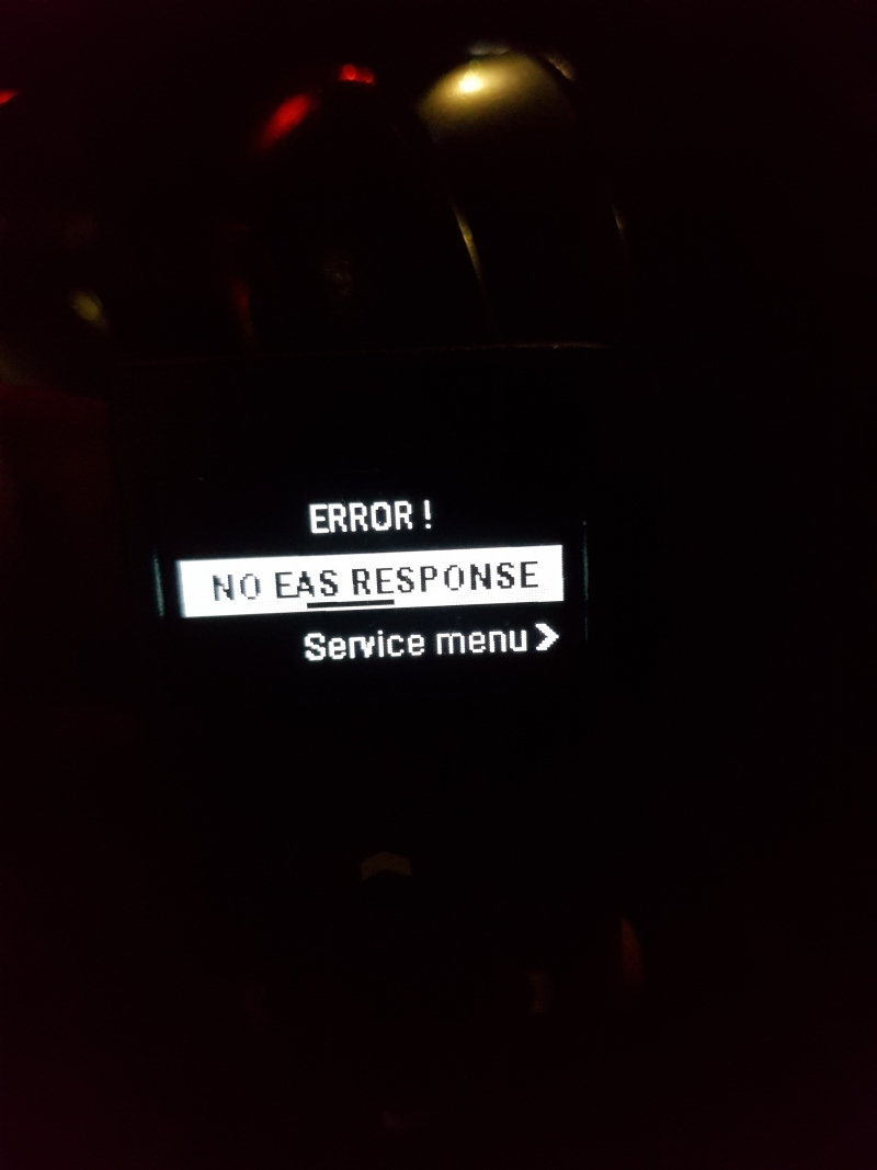

ale včera mi to při jízdě (po asfaltu,neznám příčinu) 2x vytuhlo a skočilo do servisního menu, tlačítka na Xlifteru nereagovala.

Ahoj, tak jsme se o tom s Jirkou bavili a protoze to byla jednorazovka a od te doby vse ok, na nic jsme neprisli.xxx píše: 02 říj 2017 13:12 Večer přeměřím a hodím do tabulky,
Jinak kdyz napise ovladani ERROR! "NO EAS RESPONSE", znamena to, ze se neco podelalo na komunikaci s EAS jednotkou.
Ale tady spis zatuhlo cely ovladani. Tak sledujeme.
Pls pokud ma nekdo dalsi nejake problemy, padajici auto, cokoliv nenormalniho - piste, at to odchytame. Od toho tu vlakno je.

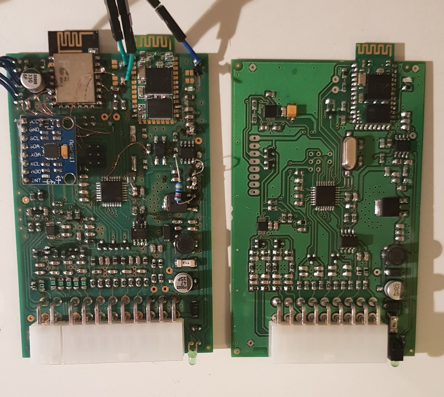

Re: XLIFTER - Vývoj kontroléru výšky pro D3/4/RRS - Český LLAMS
Hura, mam dva overovaci vzorky z te budouci 100ks serie, posouva se to dopredu.
Obe desky po natoceni aktualniho firmware nabehly napoprve bez problemu (bylo by smutne kdyby ne, uz je to taky 3 iterace), vse jede jak ma.
EAS jednotka prosla slusnou odtucnovaci kurou, vyhazel jsem vse, co nebylo potreba. Teď to vlastně vypadá dost chudě. Náklonoměr je na desce, zlepšeno napájení modulů a mnoho dalších malých zlepšení.
Srovnejte sami
Takže teď hurá na výrobu těch 100 a z toho prvních 10 zase podrobíme detailnějšímu sledování.
Tedy oprava, já teď hurá do Maroka, zpět 16.11, dám si od lifteru dovolenou
Ale úkoly jsou rozdány, krabička se připravuje, díly naobjednány, takže spát to, zatímco my budem v poušti, nebude.
Do konce roku ta další malá test serijka bude.
A vymysleli jsme další super místo, kam s ovládáním v D3 - hned vedle konektoru zapalovače - jen to chce montážní "L" úhelník.
Tak tak.
