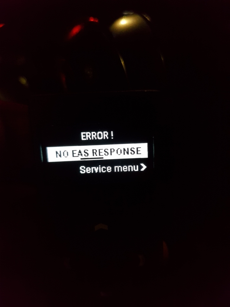

ale včera mi to při jízdě (po asfaltu,neznám příčinu) 2x vytuhlo a skočilo do servisního menu, tlačítka na Xlifteru nereagovala.
Foto přiložím večer

Ahoj, tak jsme se o tom s Jirkou bavili a protoze to byla jednorazovka a od te doby vse ok, na nic jsme neprisli.
Jinak kdyz napise ovladani ERROR! "NO EAS RESPONSE", znamena to, ze se neco podelalo na komunikaci s EAS jednotkou.
Ale tady spis zatuhlo cely ovladani. Tak sledujeme.
Pls pokud ma nekdo dalsi nejake problemy, padajici auto, cokoliv nenormalniho - piste, at to odchytame. Od toho tu vlakno je.

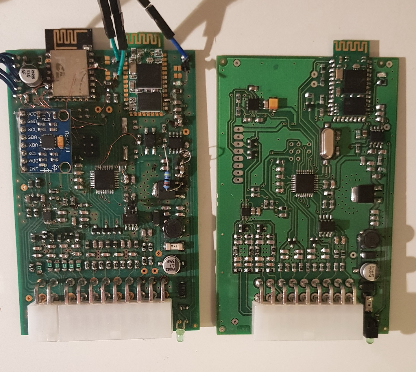

:) jabko + landrouvr = VL?
Hura, mam dva overovaci vzorky z te budouci 100ks serie, posouva se to dopredu.
Obe desky po natoceni aktualniho firmware nabehly napoprve bez problemu (bylo by smutne kdyby ne, uz je to taky 3 iterace), vse jede jak ma.
EAS jednotka prosla slusnou odtucnovaci kurou, vyhazel jsem vse, co nebylo potreba. Teď to vlastně vypadá dost chudě. Náklonoměr je na desce, zlepšeno napájení modulů a mnoho dalších malých zlepšení.
Srovnejte sami :)
Takže teď hurá na výrobu těch 100 a z toho prvních 10 zase podrobíme detailnějšímu sledování.
Tedy oprava, já teď hurá do Maroka, zpět 16.11, dám si od lifteru dovolenou :D
Ale úkoly jsou rozdány, krabička se připravuje, díly naobjednány, takže spát to, zatímco my budem v poušti, nebude.
Do konce roku ta další malá test serijka bude.
A vymysleli jsme další super místo, kam s ovládáním v D3 - hned vedle konektoru zapalovače - jen to chce montážní "L" úhelník.
Tak tak.
Stara vs nova EAS jednotka uvnitr. Nalevo je uplne puvodni 1. verze plosnaku (v autech uz mate 2.verzi). Vpravo je nova, 3. iterace.
