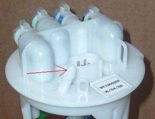

Jestli resite TD5ku, tak ta ma na cerpadle primo pripravenou pruchodku na tu jehlu, jen se to ustrihne a utesni...
Ta jehla tim prochazi dost tesne, tak to neutika, ale da se pres to nastrcit gumova hadicka a zatahnou sponkama
To curo je jak jsem udelal tu sipku.
To tam inzenyri hezky pripravili, ale komu by se tam chtelo dostavat kvuli topeni? Spis bych vzal rozpalenej hrebik a vrtnul si dirku nekde jinde :bandit
