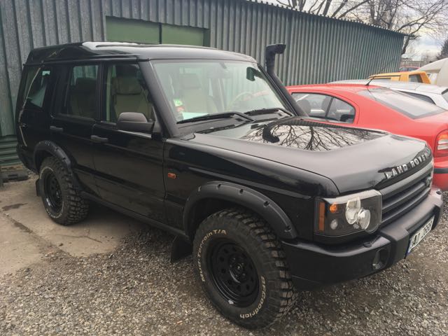

tak jestli to ještě řešíte, teď jsem dal 255/70 r16 na modular plecháších s ET25 a za normální jízdy nikde nedrhnou.
Mám FL nezvednutý s origo podvozkem
cuhead
Příspěvky: 220
Registrován: 29 úno 2016 12:26
auto: Discovery II
Re: Pneumatiky na Disco II stále v řešení
#440 Příspěvek od cuhead » 07 dub 2017 23:39
jo jsou to goodrich MTčka KM2
