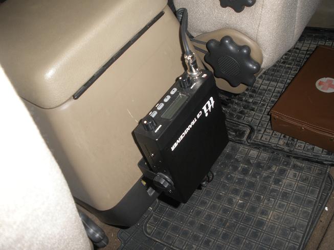

Kubrtos píše:Jo, na tu konzoli jsem se díval a moc se mi líbila, ale mám šíbr. No a proto mi nejde ani tvůj první způsob montáže - mám ho s klikou. :cry: Jinak by se mi to na tom prostředku líbilo nejvíc. Ale nad tou clonou to taky nebude špatný...
A co tohle, antena pod kobercem do kufru,magnetka na střeše a mikrofon po pravé ruce - to vše za 55,-Eur
P2041818 CB.JPG (55.2 KiB) Zobrazeno 4724 x
Příspěvky: 15420
Re: CB rada
#423 Příspěvek od MadTom » 04 úno 2011 21:49
Proč ne, má to dvě nevýhody - první je, že řidič na to CBčko pořádně nevidí, takže bude mít problém s přepnutím kanálu - např. když se část bandy potřebuje oddělit - za jízdy to hrozí nehodou. A druhá - pokud bude někdo sedět vzadu, tak to CBčko může ukopnout, už tak tam není moc místa na nohy. Pokud už takto, tak ještě externí reproduktor někam nahoru, aby to bylo slyšet, když se dozadu něco naloží. Výhodou je jednoduchá montáž.

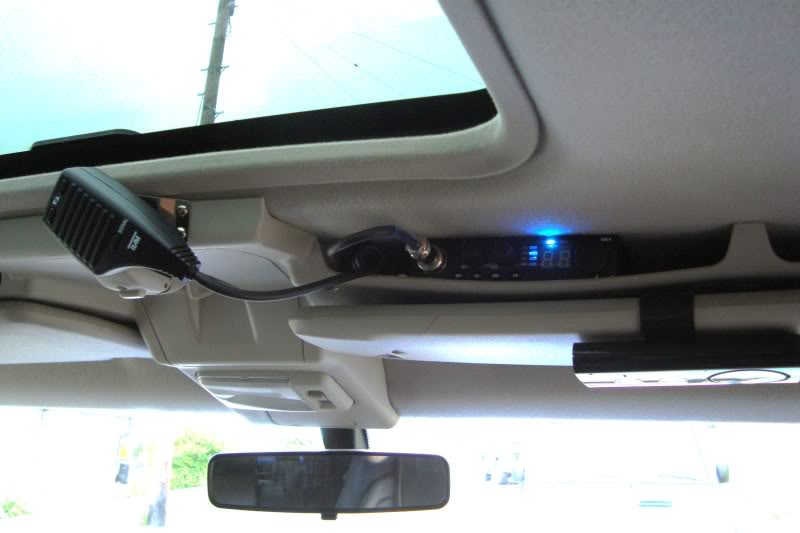

MadTom píše:Maxeli, tak mu poraď něco jiného, s čím máš dobré zkušenosti je ve to placaté, tak aby se to vlezlo do D2ky nahoru nad přední okno, do té plastové přihrádky na mapy, či co to je, nad sluneční clonou. Ono je to totiž docela dobré místo - CBčko nezavazí.
Přesně tak, pokud máš něco s čím máš lepší zkušenost a je to stejně velky a jednoduchy, tak je mi to fuk co bude na tom panelu za logo. :mrgreen: Beztak to dělá stejná fabrika v číně. :mrgreen:
Někomu jsem to tu už psal. Z nových stanic, které by se vešly nad stínítko je výběr slabší, ale mezi staršíma staničkama jsou takové jako DNT Start, DNT Colonia apod., které mají na výšku přesně 3cm. O 2mm vyšší jsou stanice Team řady TwoWay a MC-8 (také jako Allamat 40? nebo MC-8).

#430 Příspěvek od PavelU » 09 úno 2011 20:33
:idea:

Maxeli díky za seznam typů a Pavle za fotku - to je přesně ono. Akorát se musí dát pozot na dvě věci - aby se tam to CBčko neuvařilo ve vlastní šťávě - ale to by hrozilo maximálně nějakm ukecaným ženským. A aby bylo slyšet - takže externí reproduktor.
