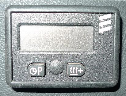

Neviete náhodou niekto ako nastavím čas na takýchto ovládacích hodinách?
Alebo nemá niekto k tomu návod? Na internete som našiel len na novší typ a ten má tlačidiel viac.
A druhá otázka, ak ak máte niekto teplovodný eberspacher, po štarte to robí dosť veľký hluk, tak vzdialene mi to pripomína štart stíhačky. Je to tak správne?

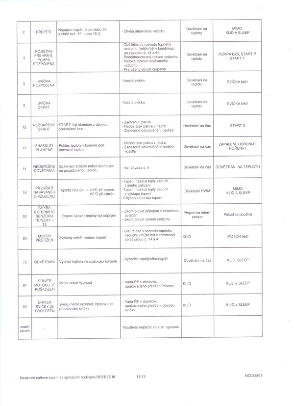

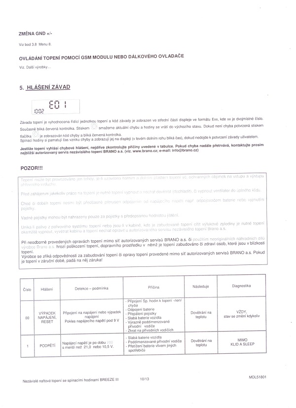

Tak mi vyskočila chyba na termostatu Atesa co není v manuálu....
E64......Odpověď.....Patrně máte daleko vrtuli od řídící jednotky a dochází k tomu, že jednotka nezaznamená magnet na vrtulce. Jednotku lze malinko posunout k vrtulce.
Tak kdyby se to někomu hodilo...MIloš II

lopik píše:Neviete náhodou niekto ako nastavím čas na takýchto ovládacích hodinách?
Návod mám v němčině nebo možná i anglicekej měl jsem ho kdysi v passatu a před prodejem vyndal,protože by to cenu auta stejně nezvedlo :D
Musí ho dát vyčistit a pude do DII myslím,že musíš přdržet oba knoflíky a pak se rozbliká už nevím přesně.
Ten plamínek když podržíš tak se sepne a hřeje 60 minut. Ta stíhačka je normální párkrát jsem to zažil v noci pod oknem když si děti hráli v autě a nastavilito docela šok ve 3tři ráno :D
