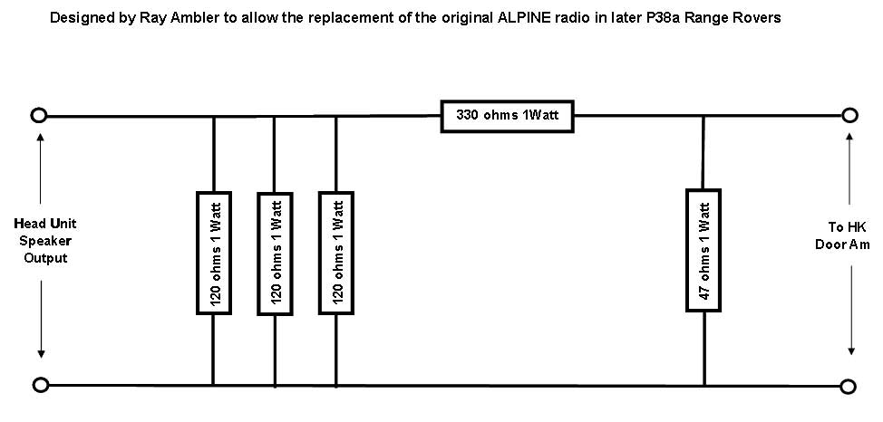

Takze nejake info k radiu. Prekablovanie nestaci. Na rangerovers.net som nasiel navod ako spojazdnit radio. Na obrazku schema. NAvod na odkaze.
http://rangerovers.net/rrupgrades/enter ... adapt.html
