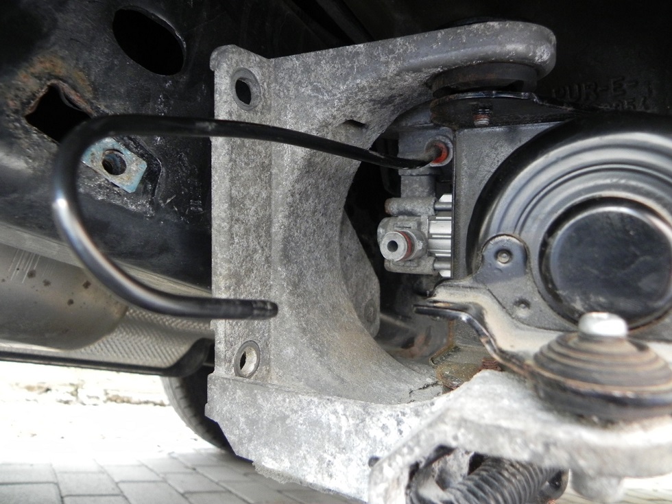

#48 Příspěvek od cyberax » 04 srp 2013 12:05
Zdravim vospolok, nabehla mi krasna oranzova kontrolka Suspension Fault Normal Height Only. Na diagnostike vypis C1A20 Pressure increases too slow when filling reservoir. Ked kompresor bezi ma tlak od 1100 do 1700 kPa. Vsetky casti vzduchoveho podvozku su povodne z roku 2007 a najazdenych maju 150t km. Dal som dolu kryt kompresoru, pozret ako to tam vyzera a vsetky hlinikove casti su dost zaoxidovane. Jedine miesto kde je mala netesnost a fuci su vystupne hadicky z Air Dryeru ako sa opisuje jednom prispevku tu vyssie.
Mate skusenosti s touto zavadou C1A20 ?

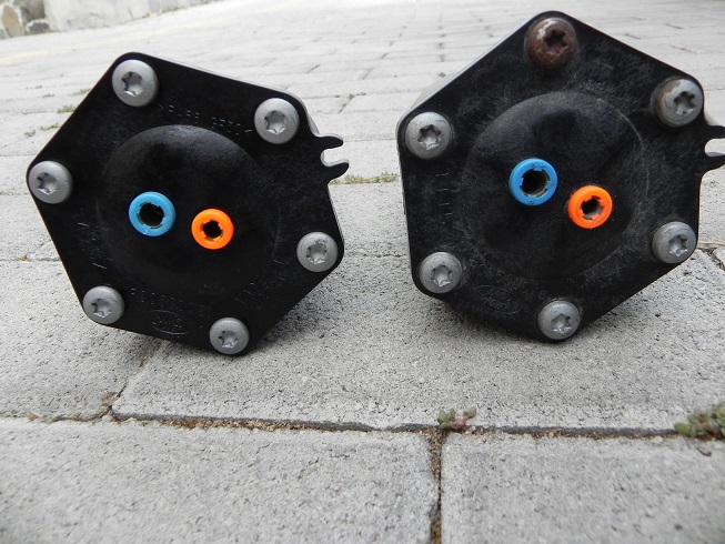

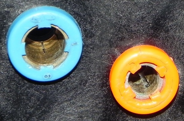

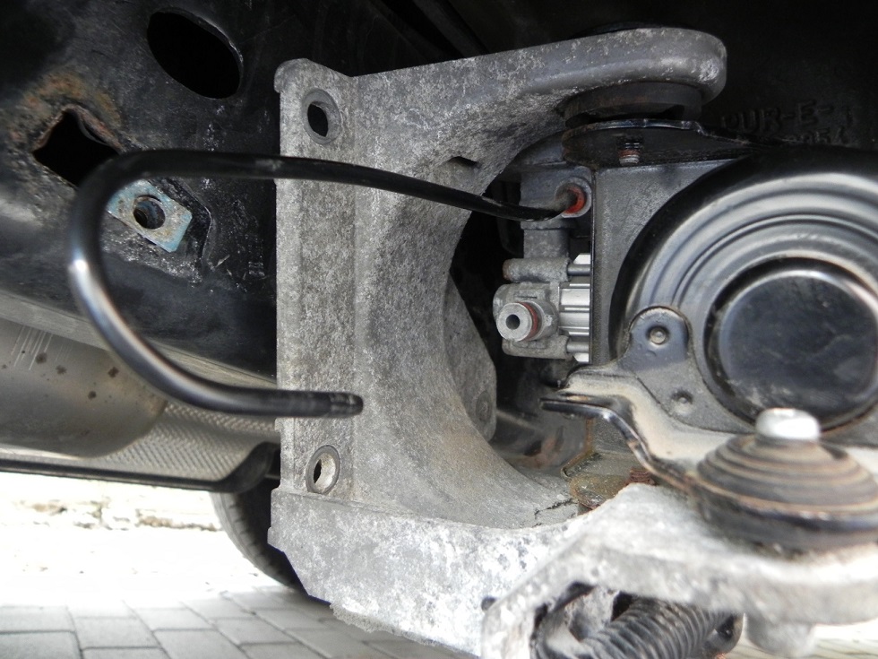

Chyba "C1A20 Pressure increases too slow when filling reservoir" odstranena, prasknuty susic vzduchu. Tak ako pisal DanielK bola tam malicka mikroprasklina na vystupe medzi spojkami. Novy susic + tesnenie medzi susicom a kompresorom a vsetko zas funguje.
Vymena je celkom jednoducha , susic drzi jedna skrutka o elektromotor, potom ho len otocit o cca 45° a vytiahnut von.
