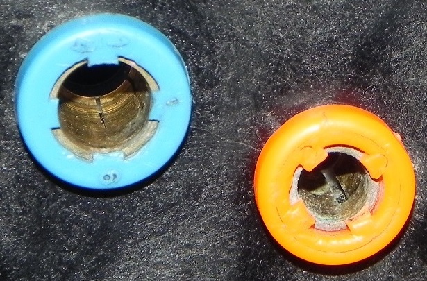

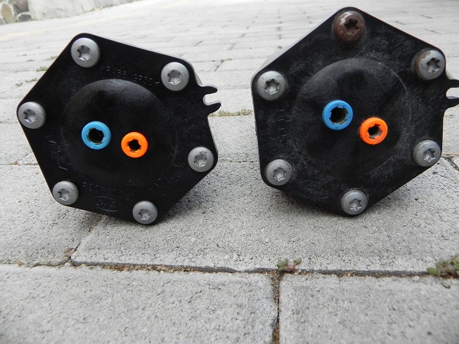

Re: Disco 3 - Suspension fault - chyba C1A20
Zdravim vospolok, nabehla mi krasna oranzova kontrolka Suspension Fault Normal Height Only. Na diagnostike vypis C1A20 Pressure increases too slow when filling reservoir. Ked kompresor bezi ma tlak od 1100 do 1700 kPa. Vsetky casti vzduchoveho podvozku su povodne z roku 2007 a najazdenych maju 150t km. Dal som dolu kryt kompresoru, pozret ako to tam vyzera a vsetky hlinikove casti su dost zaoxidovane. Jedine miesto kde je mala netesnost a fuci su vystupne hadicky z Air Dryeru ako sa opisuje jednom prispevku tu vyssie.
Mate skusenosti s touto zavadou C1A20 ?
Ta spojka na Air Dryeri a ta tvrda hadicka mi nepripadaju, ze mohli byt uplne tesne ... alebo je to vekom ?
Dakujem moc za kazdu radu.
Chyba "C1A20 Pressure increases too slow when filling reservoir" odstranena, prasknuty susic vzduchu. Tak ako pisal DanielK bola tam malicka mikroprasklina na vystupe medzi spojkami. Novy susic + tesnenie medzi susicom a kompresorom a vsetko zas funguje.
Vymena je celkom jednoducha , susic drzi jedna skrutka o elektromotor, potom ho len otocit o cca 45° a vytiahnut von.
