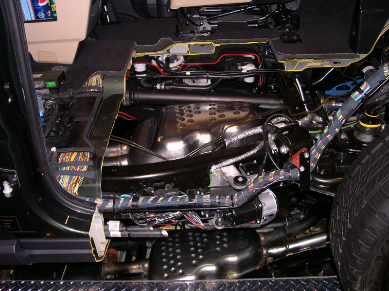

a tady foto
je to ten bazmek nejblíž
http://fishki.net/comment.php?id=13139
a tady najdeš rozborku
Tailored & powered by Merlin

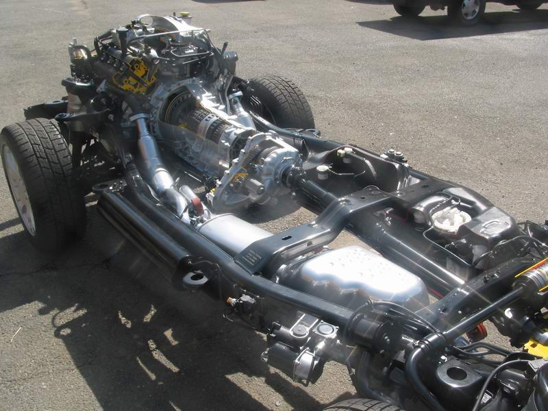

#14 Příspěvek od merlin » 18 úno 2010 22:35
a tady je ten plastovej kindrvajec

Ty jo, to je ale Startrek, to mně hlava nebere..., zlatý ty starý vykopávky..., ale to jste nechtěli slyšet, omlouvám se, nedalo mi to... :Sorry:
