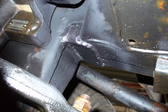

Tak ještě prasklej rám...při důkladnější prohlídce podvozku jsem našel tak 5cm prasklinu na rámu mezi převodkou řízení a dorazem silenbloku. Je to daný váhou pevnostního nárazníku, navijáku a "roletama" s Afriky. Vyvařeno přeplátováno. MilošII

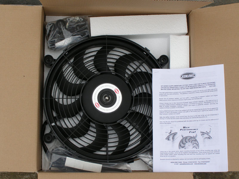

Tak je taky doma :mrgreen: Eště namontit,ale je venku pěkná kosa ( vono se oteplí a pak ho namontím ) :wink: Teda já do D 1 :D
Kenlowe
Kenlowe
El. větrák 002.JPG (107.86 KiB) Zobrazeno 6104 x
