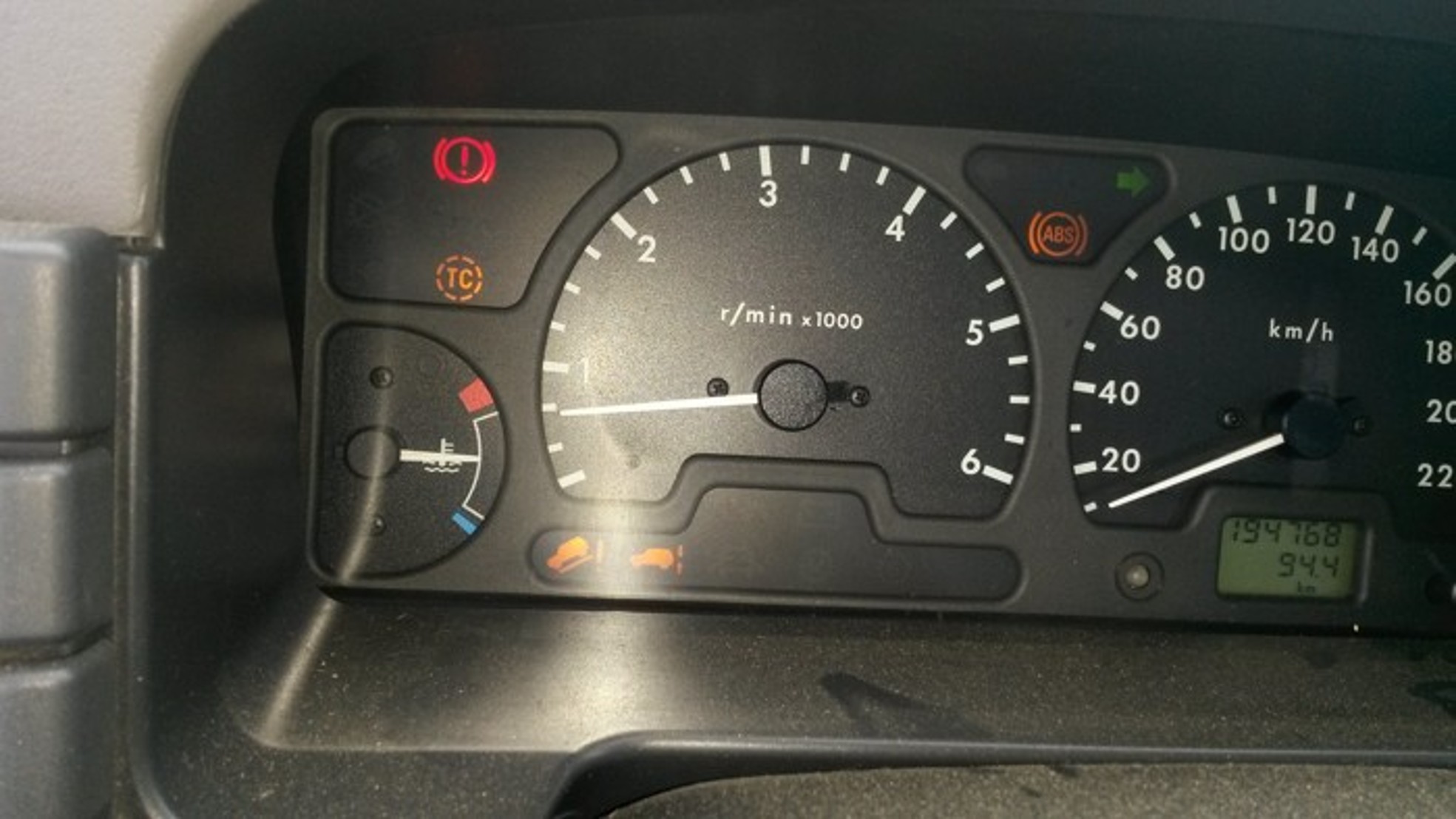

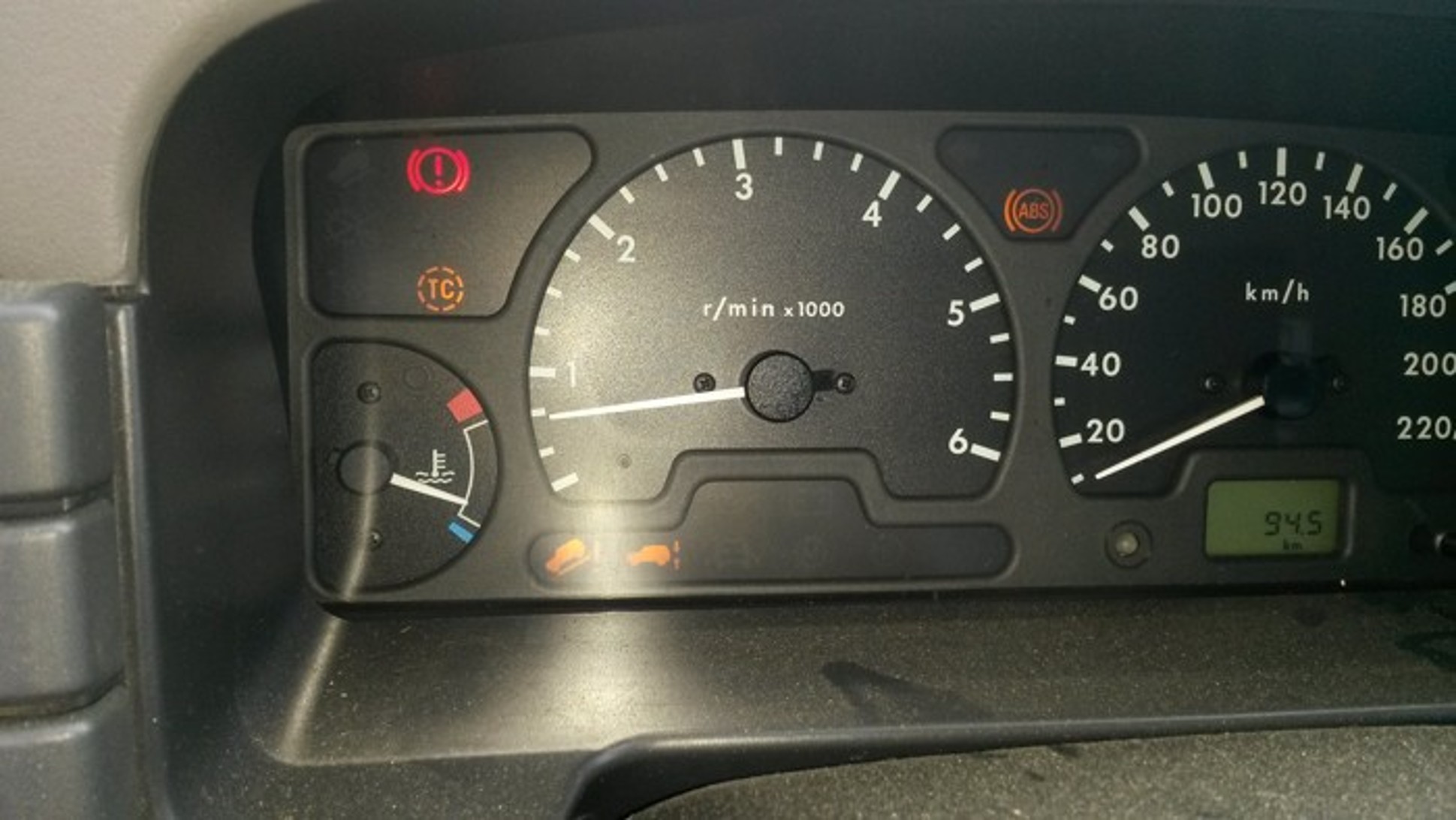

Zdravím vás páni tak všetko sa mi podarilo spraviť až na tú teplotu a neviem ako by som vám to inak povedal tak som vám to od fotil:
1. obrázok takto je teplota keď motor je záťaži
2. obrázok keď sa motor netrápi viac menej dole kopcom
prosím vás teda ako má byť tá teplota v zátaži obr. 1 alebo 2

Podla mna tomas dobre akurat pod zatazou to nesmie ist vysie

Myslim ze obrazok 1 je spravne. TD5 sa vie na volnobeh a este aj z kopca vychladit ako to mas na obrazku 2. Inak rok jazdim bez visko a zohrial som to do stavu ze riadica jednotka obmadzila vykon iba na juhu Slovinska v asi 5km stupani pri plnej letnej horucave (cez 40 stupnov). Samozrejme hovorim o TD5 a jazde na asfalte (v terene je to inak). Po vymene loziska na visko si planujem ale na leto vrtulu znovu nahodit, v zime je to lepsie bez nej.

Obrazok 1 je urcite spravne a po cely cas jazdy sa rucicka nema ani pohnut. Je to okolo 90st. Ale medzi obrazkom 1 a 2 moze byt rozdiel kludne len 1-2st. ten priebeh stupnuce vobec nieje linearny, pocas zohrievania motora sa rucicka drzi nad modrym polom a po dosiahniti prevadzkovej teploty vyleti rychlo hore (cca 2 sekundy) a zostane vodorovne. Meral som to na hadici optickym teplomerom.
Zdravim Vlado.

Ahá čiže je to v poriadku keď je tak vysoko ručička keď je motor v zábere nemal by stým byť problém ??
