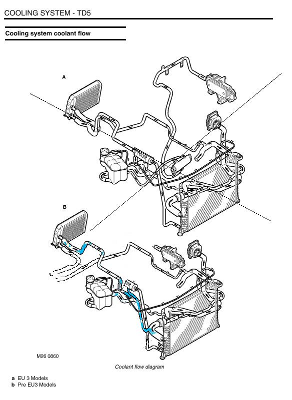

Ahoj začala mi stříkat voda z chladiče oleje, po sundání krytu nad turbem jsem zjistil, že je prasklá ucpávka a úplně chybí hadice, která přivádí vodu zpět do vodního chladiče. Má někdo stejně zapojený chladící systém? Potřebuju vědět, jestli to tak má být... :?:
Naposledy upravil(a) Zbyněk Nyč dne 20 bře 2009 19:33, celkem upraveno 2 x.
Zbyněk Nyč
Re: Chladící systém TD5 dík za cené rady
#2 Příspěvek od Zbyněk Nyč » 20 bře 2009 06:06
Zbyněk Nyč píše:Ahoj začala mi stříkat voda z chladiče oleje, po sundání krytu nad turbem jsem zjistil, že je prasklá ucpávka a úplně chybí hadice, která přivádí vodu zpět do vodního chladiče. Má někdo stejně zapojený chladící systém? Potřebuju vědět, jestli to tak má být... :?:
Zapojení v mém autě. Něco je špatně?

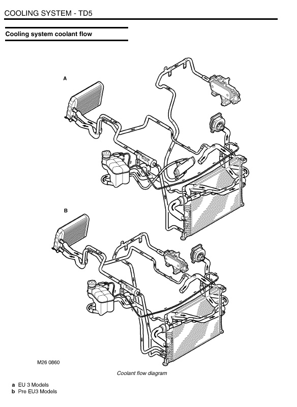

Zapojení ve většině TD5.

Podobný problém som mal aj ja, a bolo to tesnenie pod hlavou. Po výmene úplne bez problémov.
